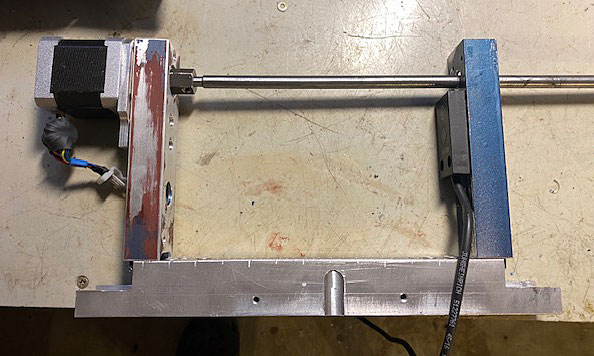

Čím začít - měřičem elektronek, ale trochu sofistikovanějším než byla ta BM215. Pár projektů se po netu pohybuje, ale nějak jsem nenašel to pravé. Ale něco v hlavě už se rýsuje. Už při shánění součástek jsem trochu v šoku. Tranzistor na řízení anodového napětí koupím v každé prodejně se součástkami, ovšem trafo ne. Už jenom tráfko 50V se nedá sehnat, o nějakých 300V nemluvím. Ani na Alíku jsem nic za smysluplné peníze nenašel. Tedy holt namotat sám. Transformátorů jsem za život namotal hafo, lakované dráty mám, ale navíječku ne. Tak jsem vysypal zbytky ze šuplíků a takhle jsem začal. Motůrek NEMA17, otačky počítané snímačem, textitové ložisko. Přes výkend dám dohromady arduino a do svátků motám.

to Jenicek: trafo 6,3V + 250 - 300V vinutí může být jednoduché nebo dvojité. Děkuji za info.
V první řadě bude ten samotnej měřák, s použitím modernější elektroniky. Samořejmě s přihlédnutím na současnou situaci v oblasti normálních dílů. Podařilo se mi sehnat poměrně hodně typů patic v keramice, prakticky všechny co se vyrábí, tedy až na tři, co byly vždy pouze bakelitové. Krom toho zatím uvažuji pouze o nepřímo žhavených elektrokách.
Chtěl bych postavit klasickou třídu A a otestovat pár koncových pentod jak se bude lišit výsledek. Do B nepůjdu, neb si myslím, že na to nemám. Ještě za totáče vyráběl můj kamarád Ruda Rožďalovskej perfektní kopie Marshallů. Když mi ukazoval jak speciálně se vine výstupní trafo a jak se nastavuje proud koncovejch lamp podle žhnutí anody a další a další finty. Je jasné, že pouhé okopírování zesilovače podle schematu fungovat nebude. To áčko je takové jednoduché a v pohodě se dá realizovat s jednou dvojitou lampou.
Určitě se pochlubím s postupem. Jo a všechno budou klasicé transformátory a mám pocit, že do svého dám i AZ11 do zdroje,

S tím souhlasím, ovšem nepodařilo se mi nic vhodného sehnat. Třeba když dělám s digitronama, tak tam používám jenom spínané zdroje.
