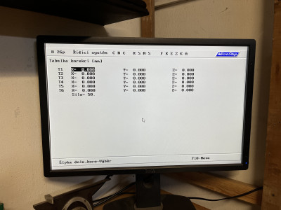

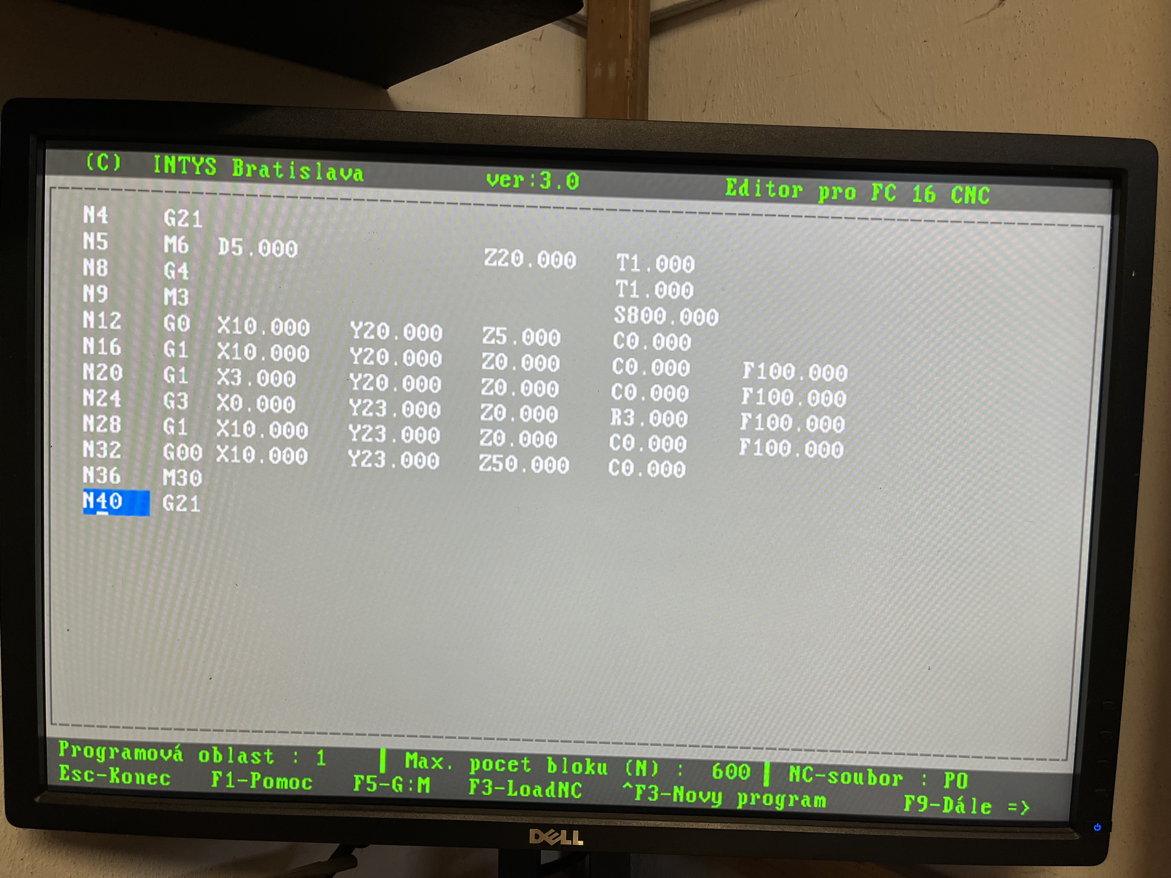

Ja musím mít v každém řádku všechny tři osy, tak jak to máš ty, tak mi to mašina nevezme.
Ja to musím mít nějak takhle..

Ten kod máš podle ISO správně, mělo by to normálně pracovat.
Má to nějaké konfigurační soubory ?

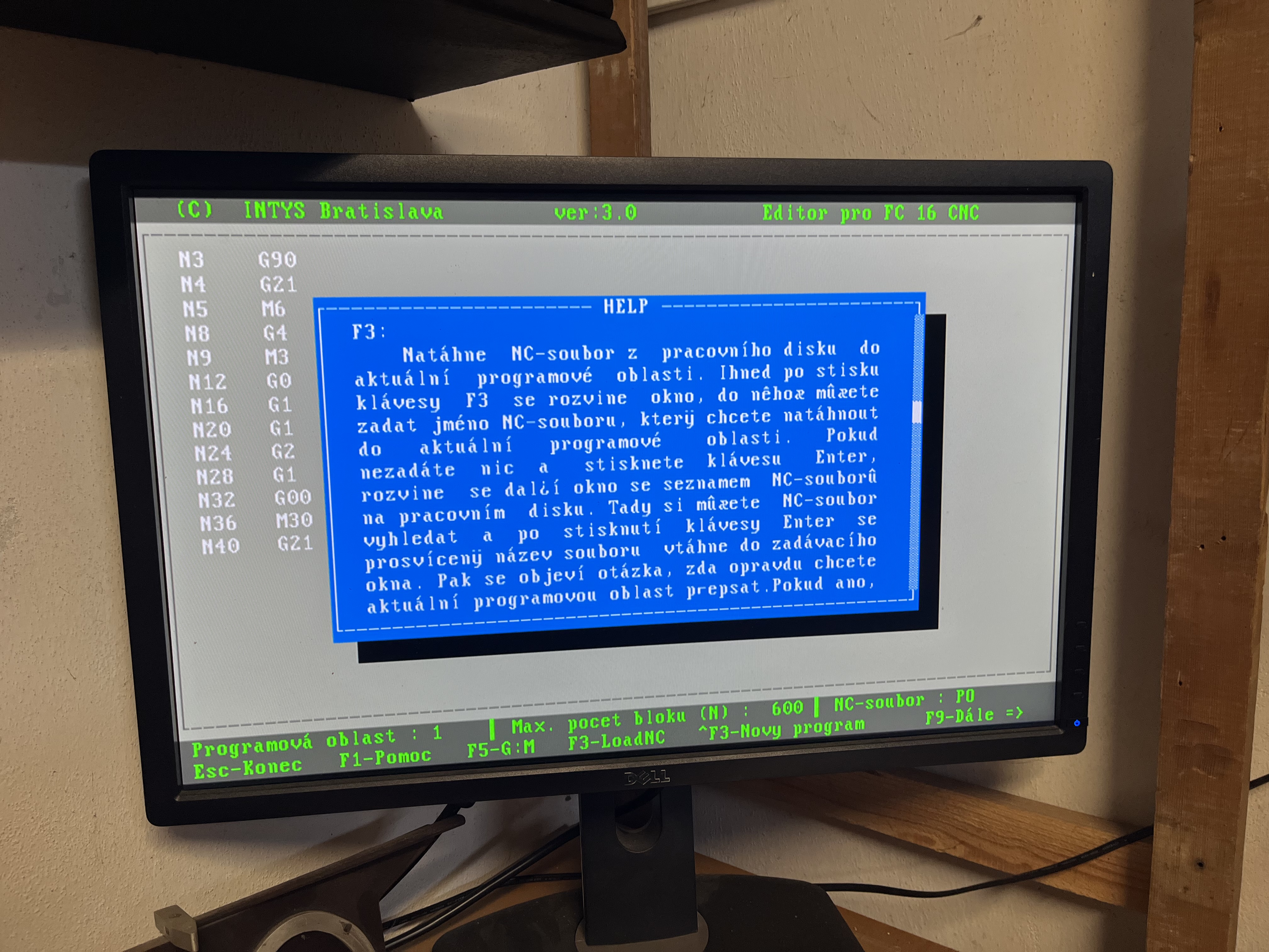

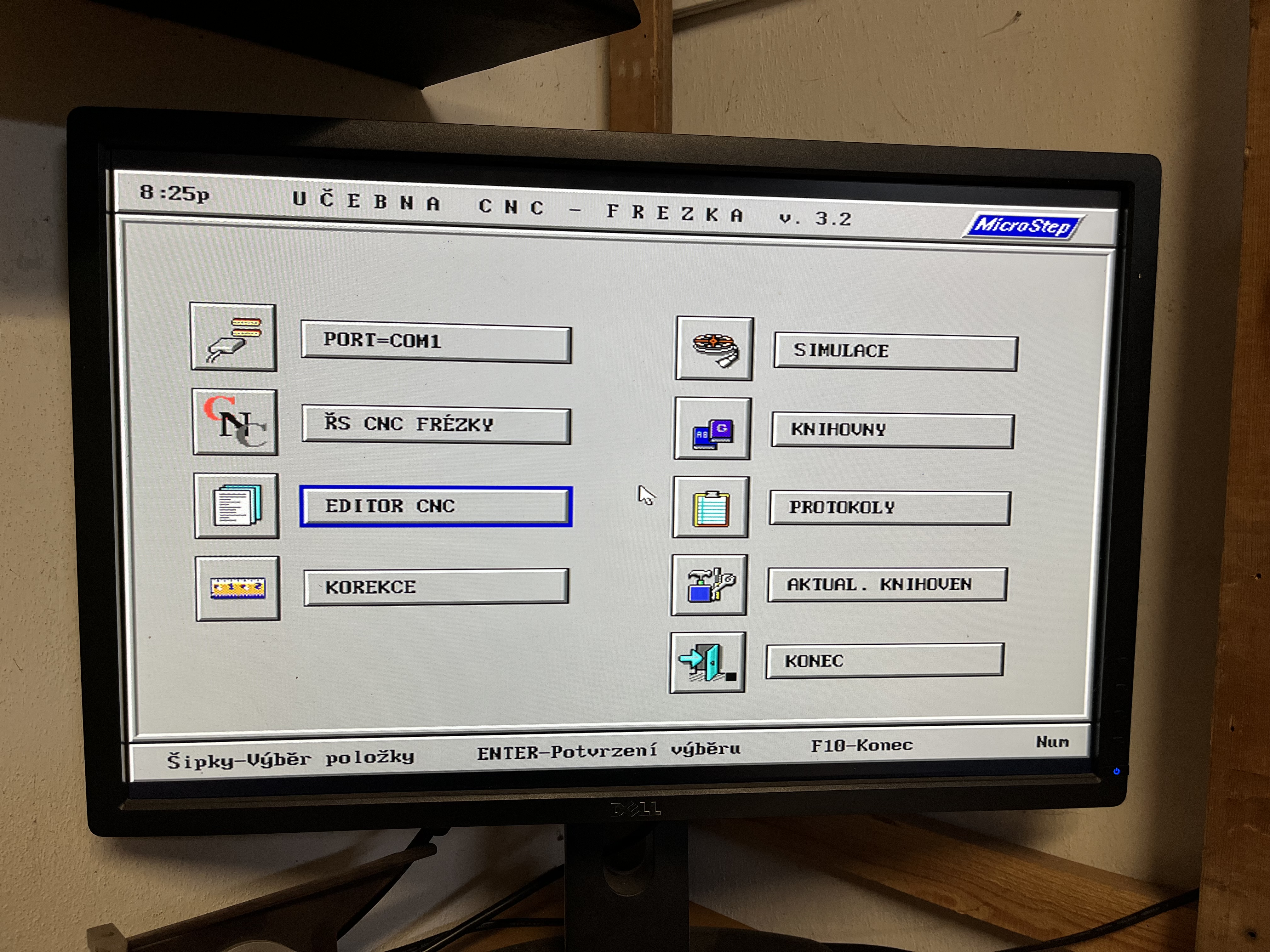

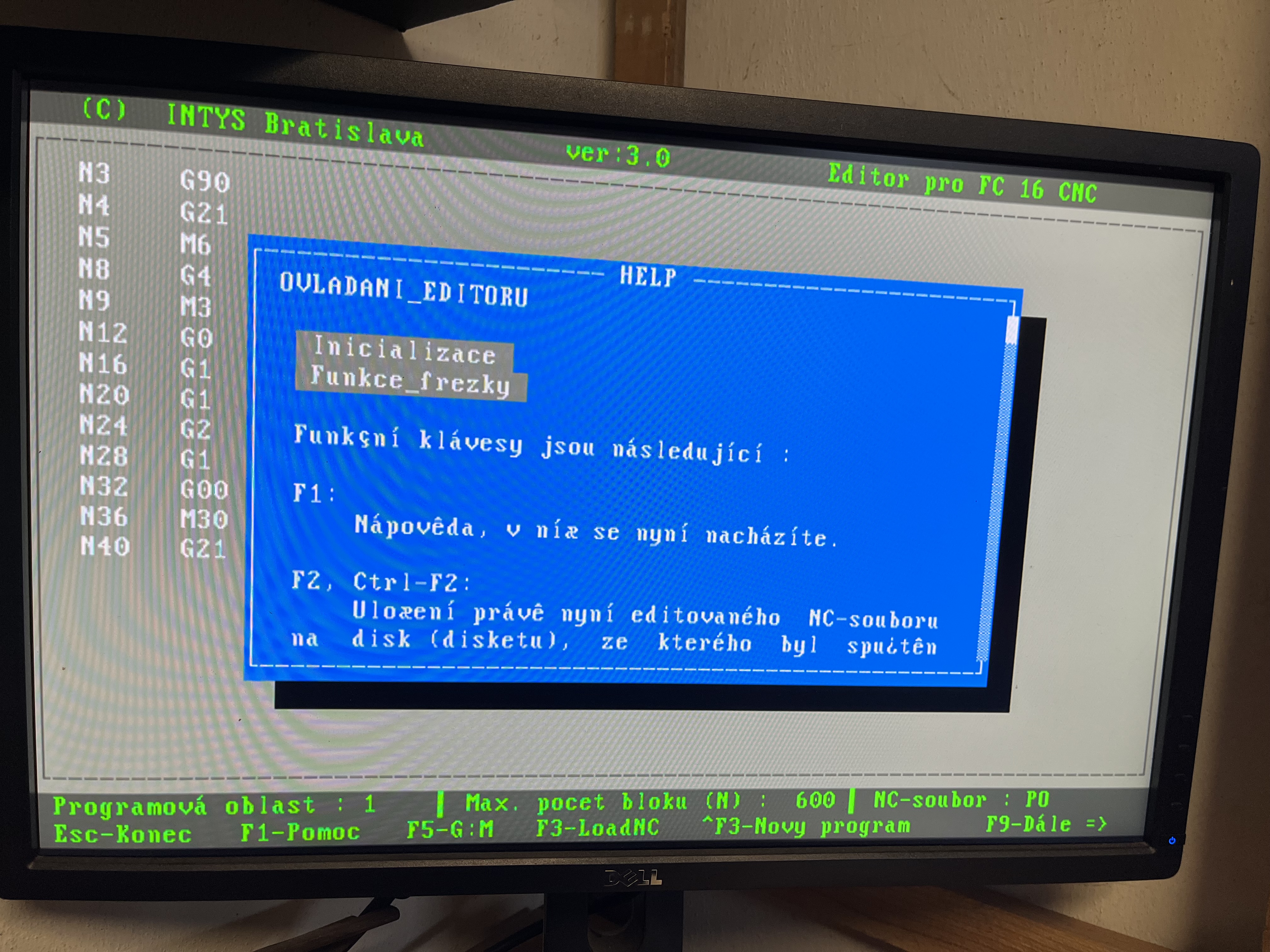

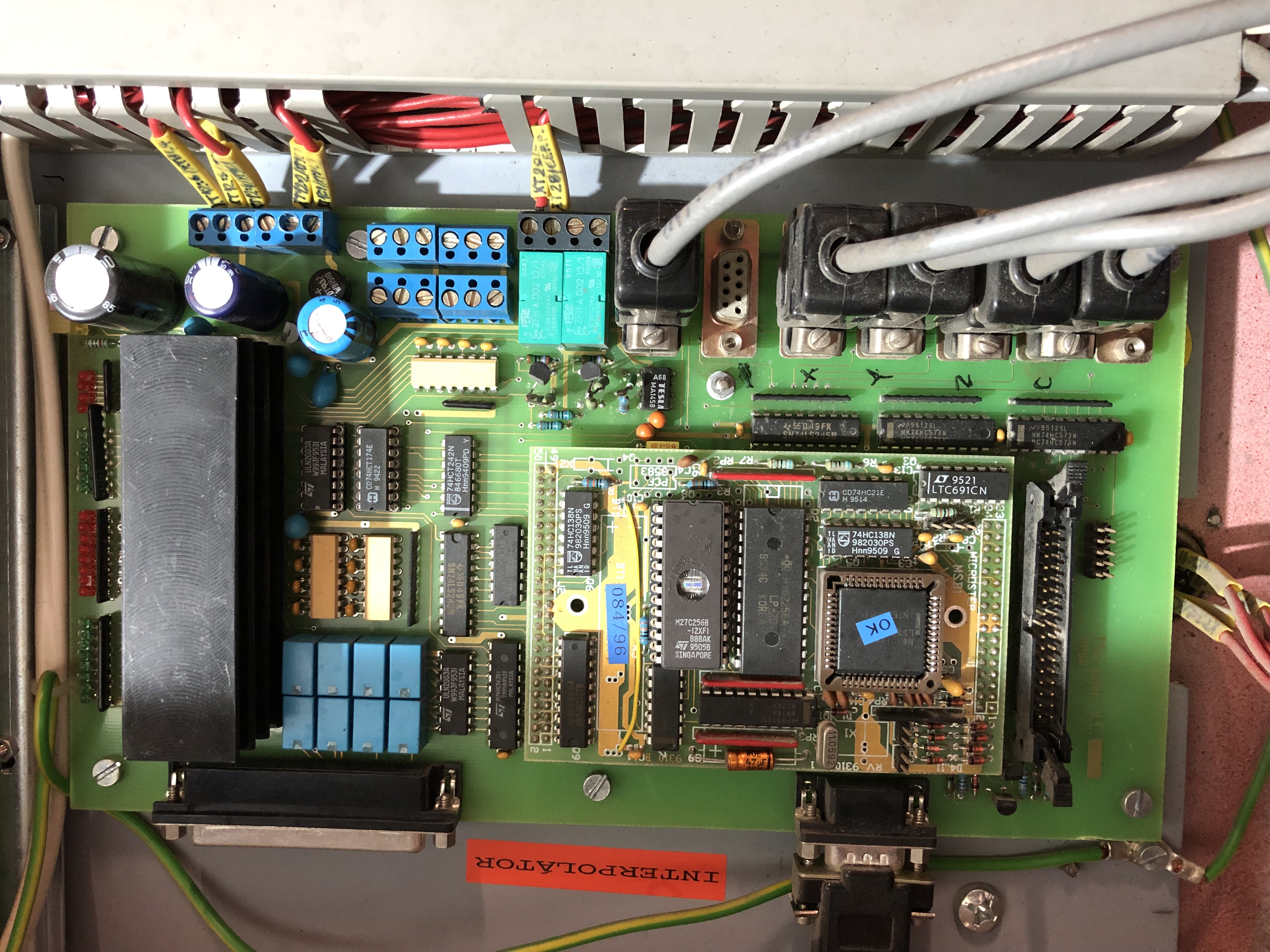

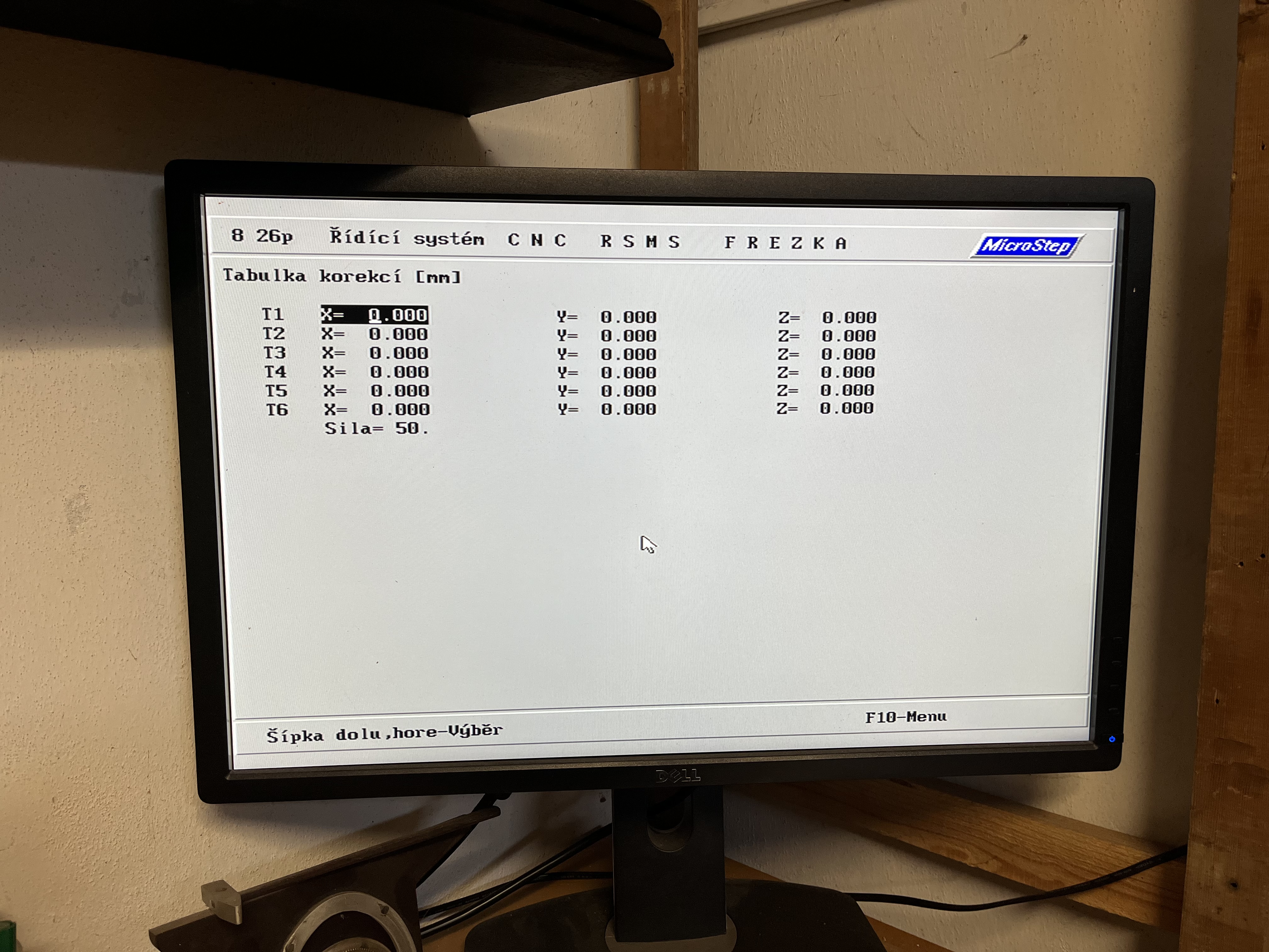

Pise to tam F1-pomoc. Nafot co nejvice obrazovek, treba tady nekoho neco napadne.

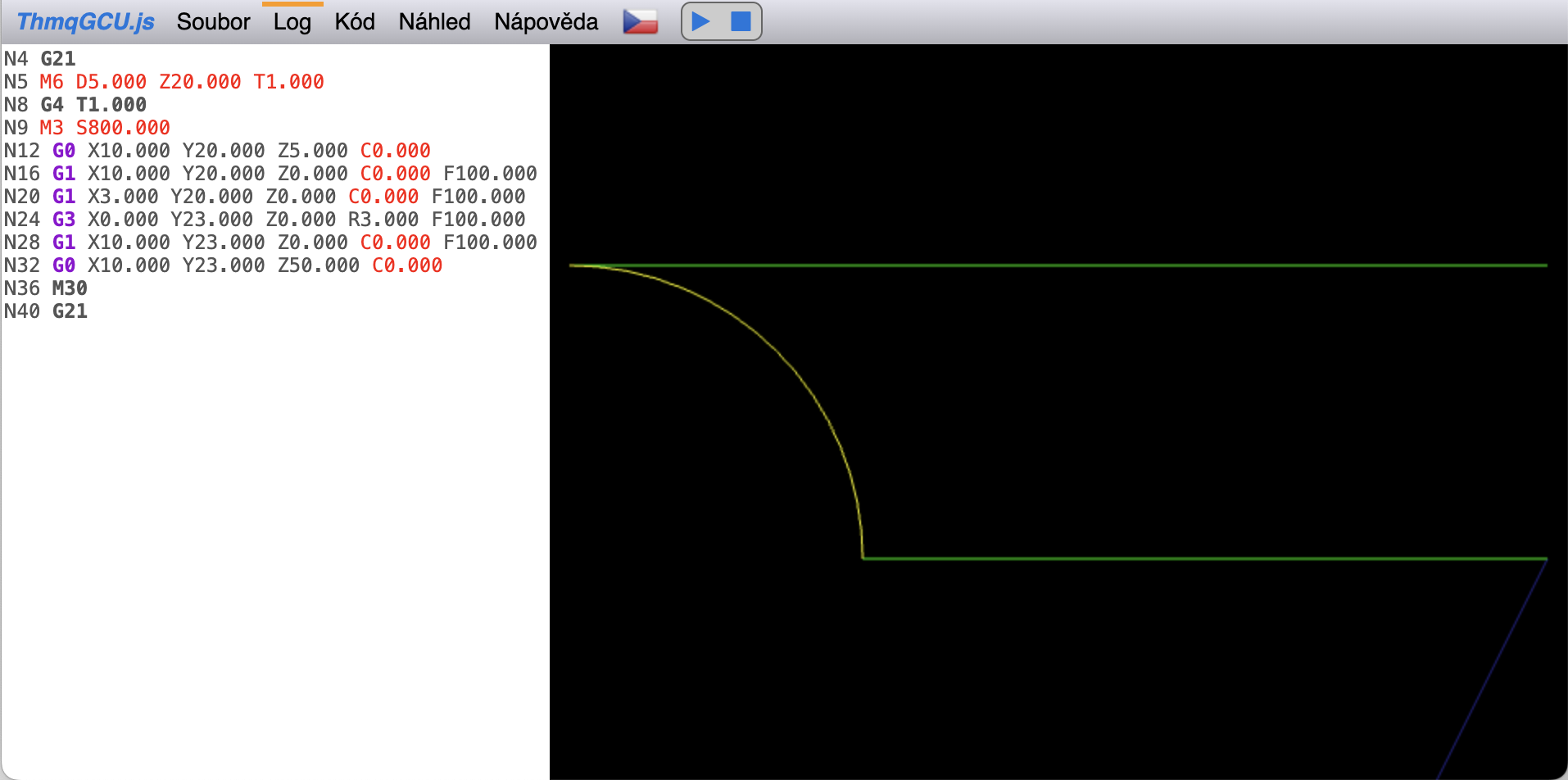

Marcus42 píše: 15. 1. 2025, 6:59 Thomeeque
Já to myslel tak, že by sis zkontroloval svůj kód v jiném systému (např. že ten oblouk z bodu A do bodu B o daném poloměru není neproveditelný nebo že dráha vypadá podle tvých představ). I když zrovna to moje GCU na to první není úplně vhodné, protože je vůči těmto chybám poněkud tolerantní. Kdybych si chtěl být opravdu jistý, otevřu si to v LinuxCNC nebo v Machu. Toto ale vypadá dobře (resp. když píšeš rádius v rohu, tak to možná má být spíš G2?).

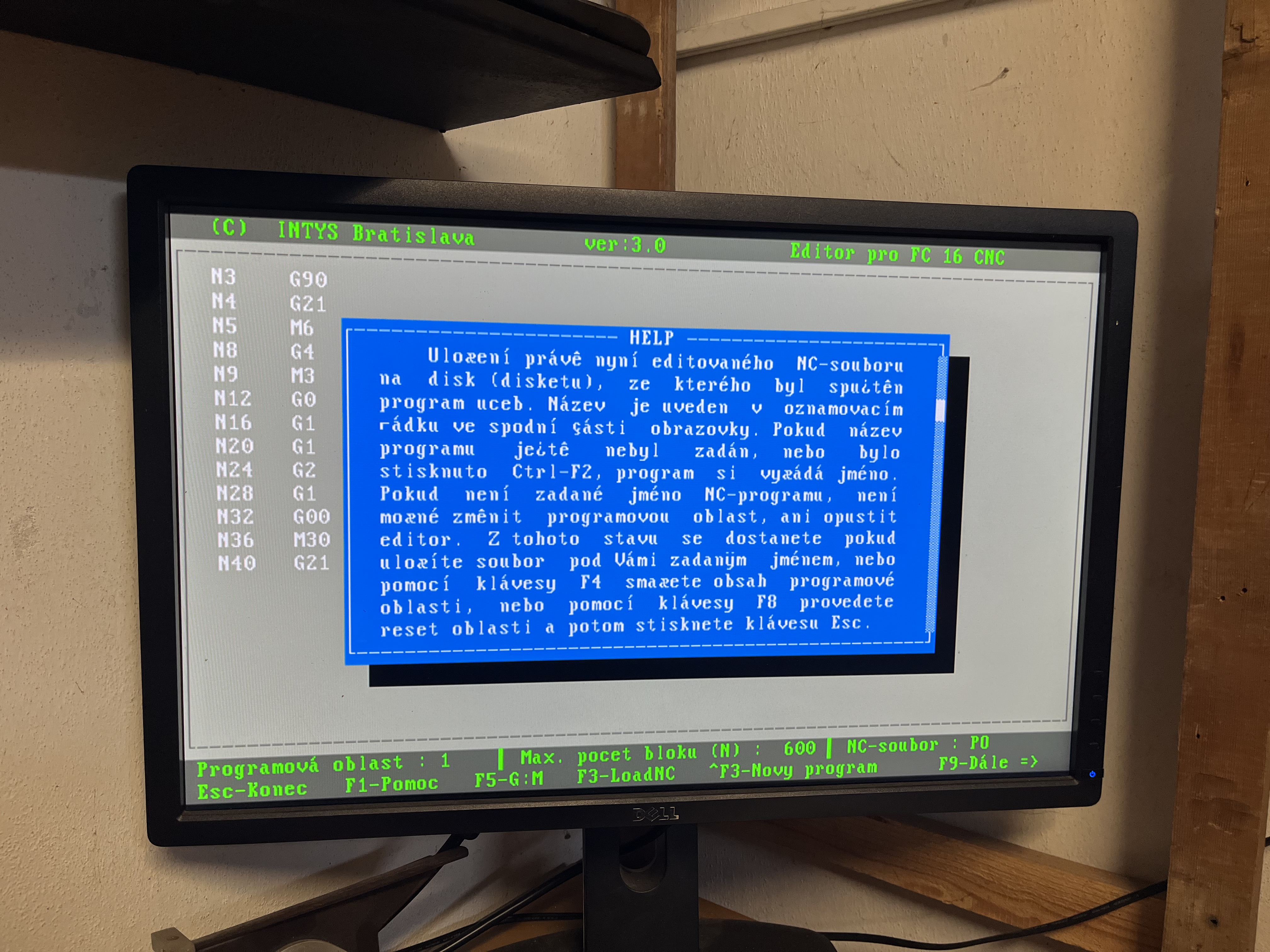

zz912 píše: 15. 1. 2025, 7:19 Pise to tam F1-pomoc. Nafot co nejvice obrazovek, treba tady nekoho neco napadne.
+1

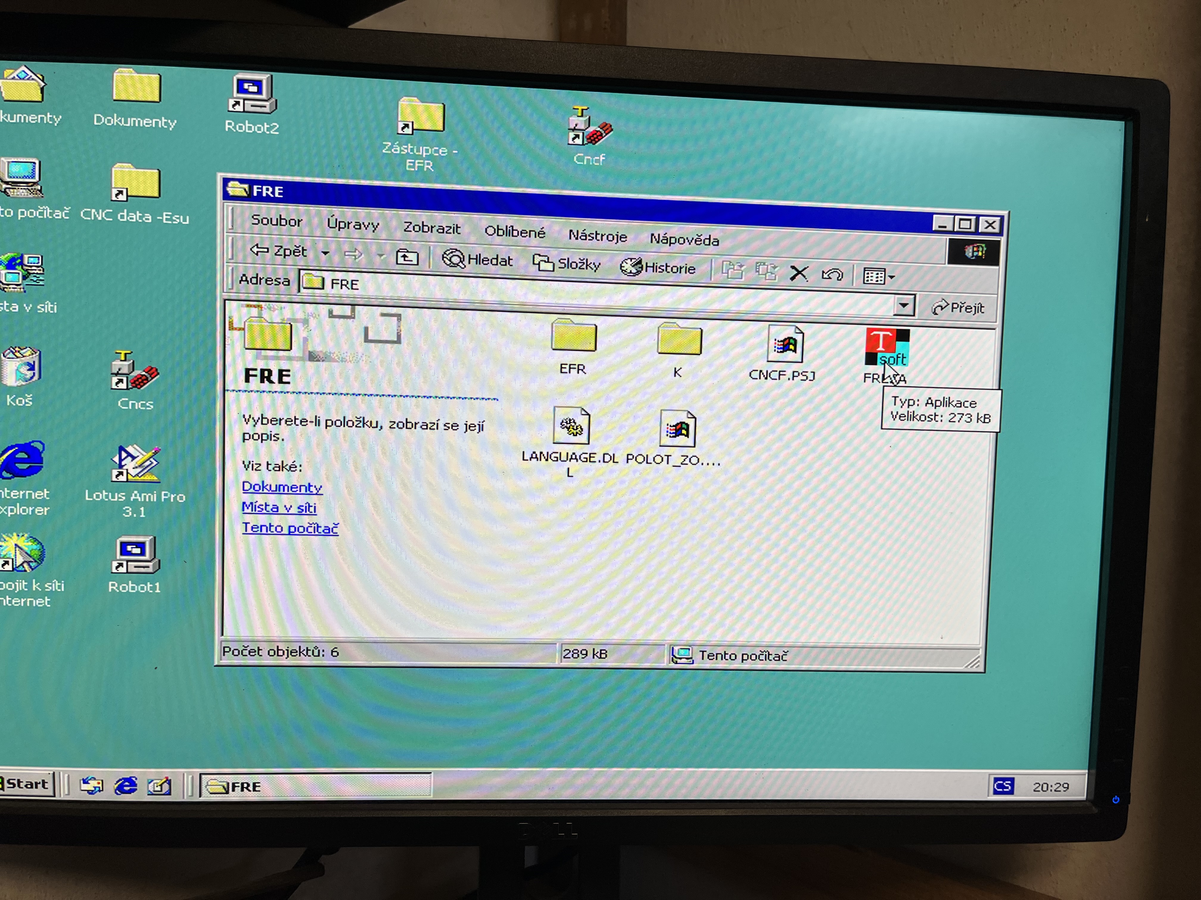

Jinak bych se podíval, jestli ve složce toho řídícího systému (pokud se tam dostaneš) není třeba nějaké PDF atp. s návodem a nějaké ukázkové gcody.

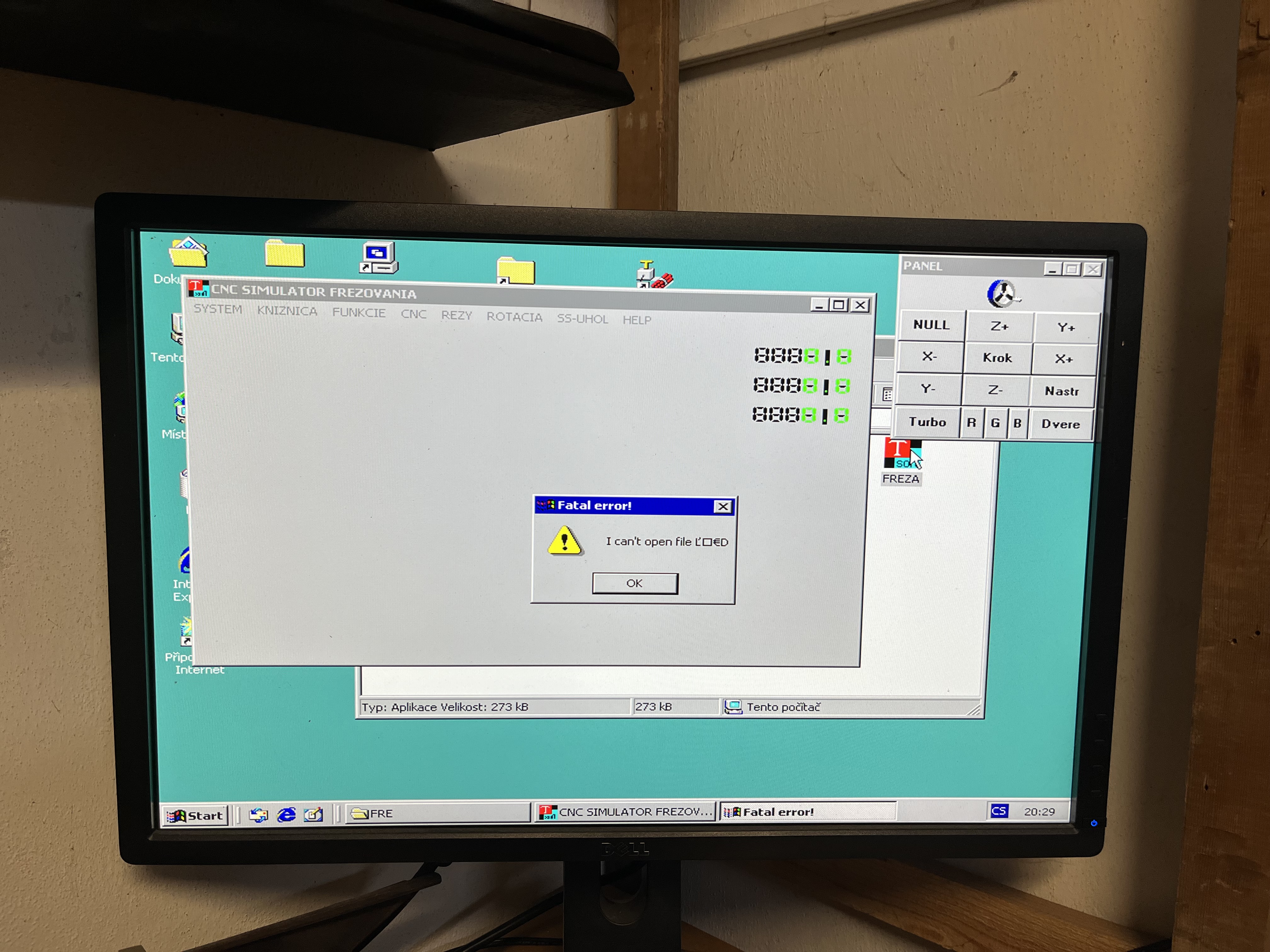

Ty G kódy jsem zkoušel generovat i v machu, tam to normálně jede, ale tady mi to vždy zastaví na řádku s R a skočí to na začátek..
Jo a máš pravdu, má tam být G2, ale i tak to s ní nejede
V těch složkách, bohužel nic neni

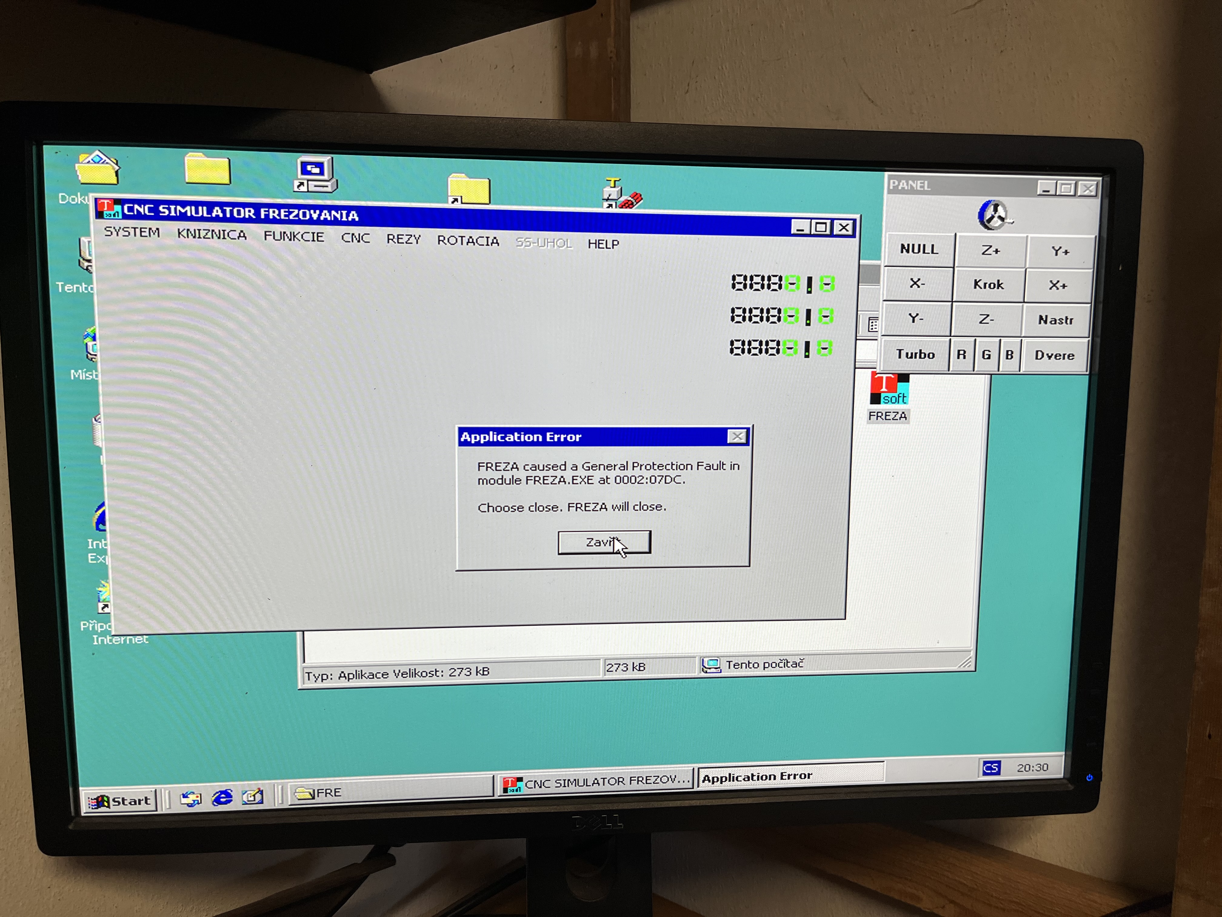

Jak je ta nápověda na F1, tak tam také nic podstatného není, nafotil jsem ještě nějaké okna..

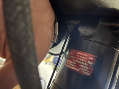

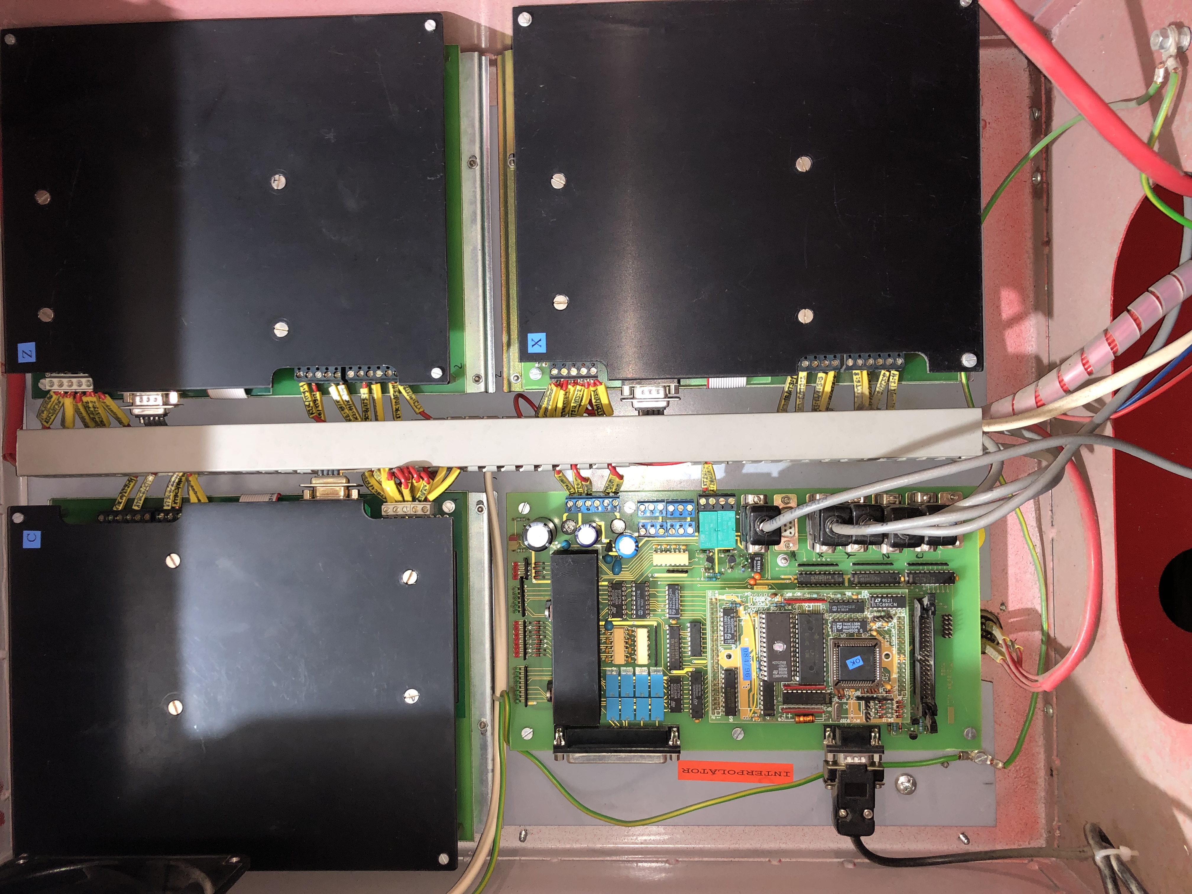

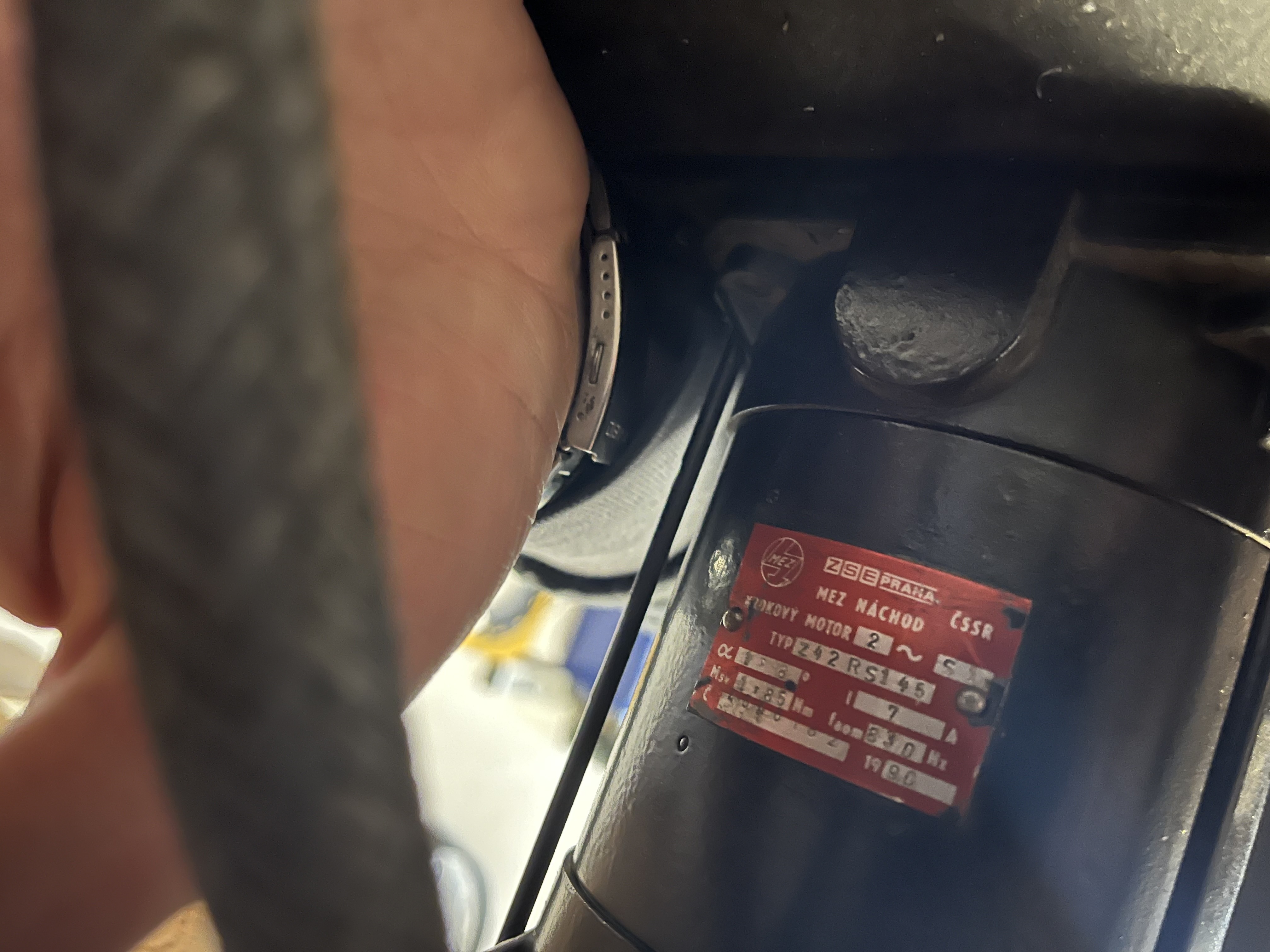

Myslíš, ze by mi ta mesa karta jela s těma starejma krokovejma motorama? ( ty jsou původní)
zz912
Příspěvky: 1651
16. 1. 2025, 12:34
Pokud drivery umí STEP/DIR řízení, tak ano.

A to zjistím jak? 🙂

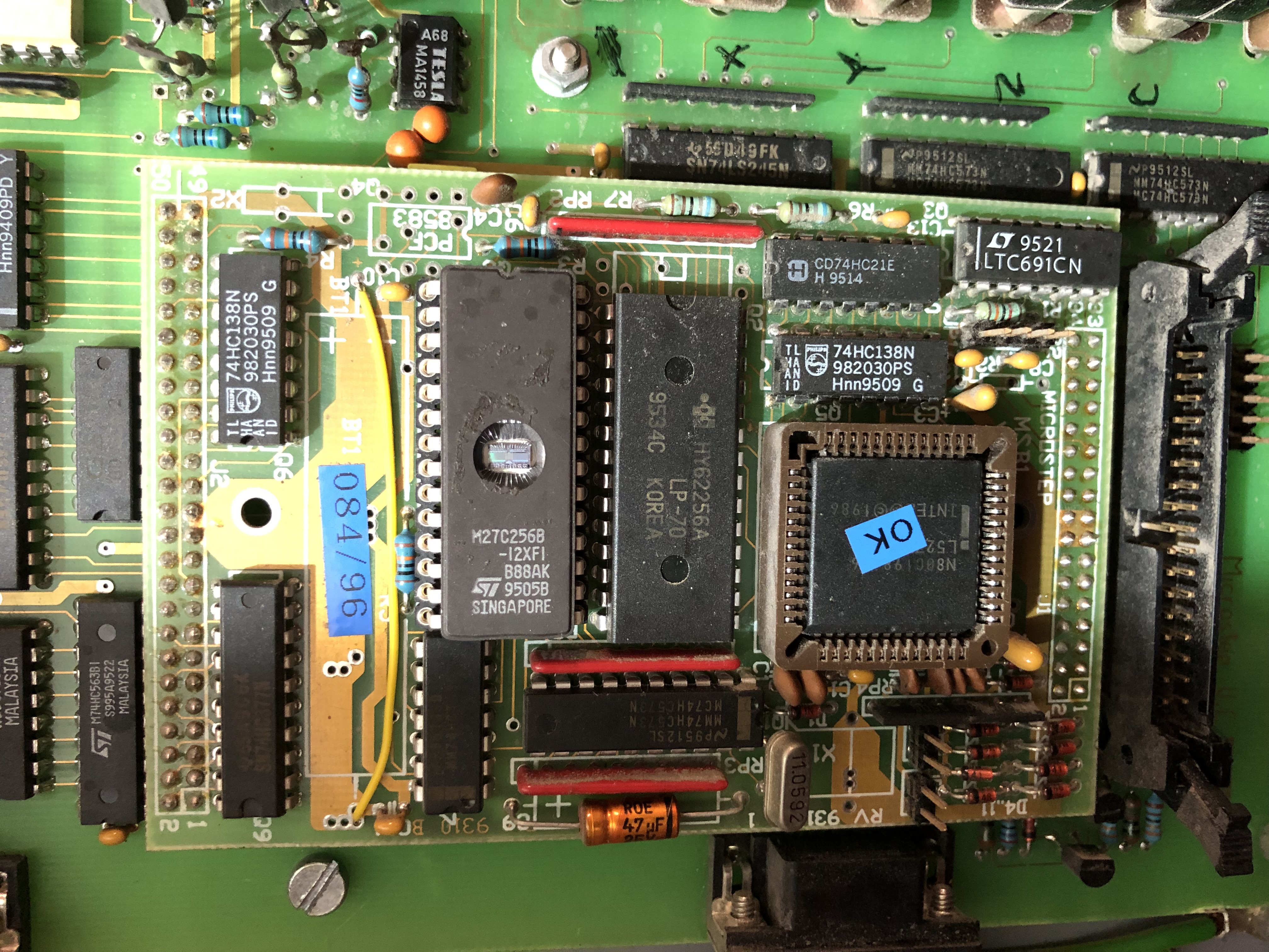

Marcus42 píše: 16. 1. 2025, 12:37 A to zjistím jak? 🙂
Nafoť drivery těch krokáčů.

Marcus42
Příspěvky: 32
Registrován: 14. 1. 2025, 5:10
16. 1. 2025, 12:46
Něco jsem vyfotil
