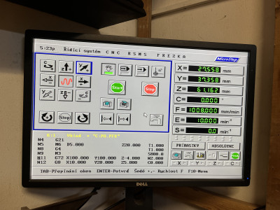

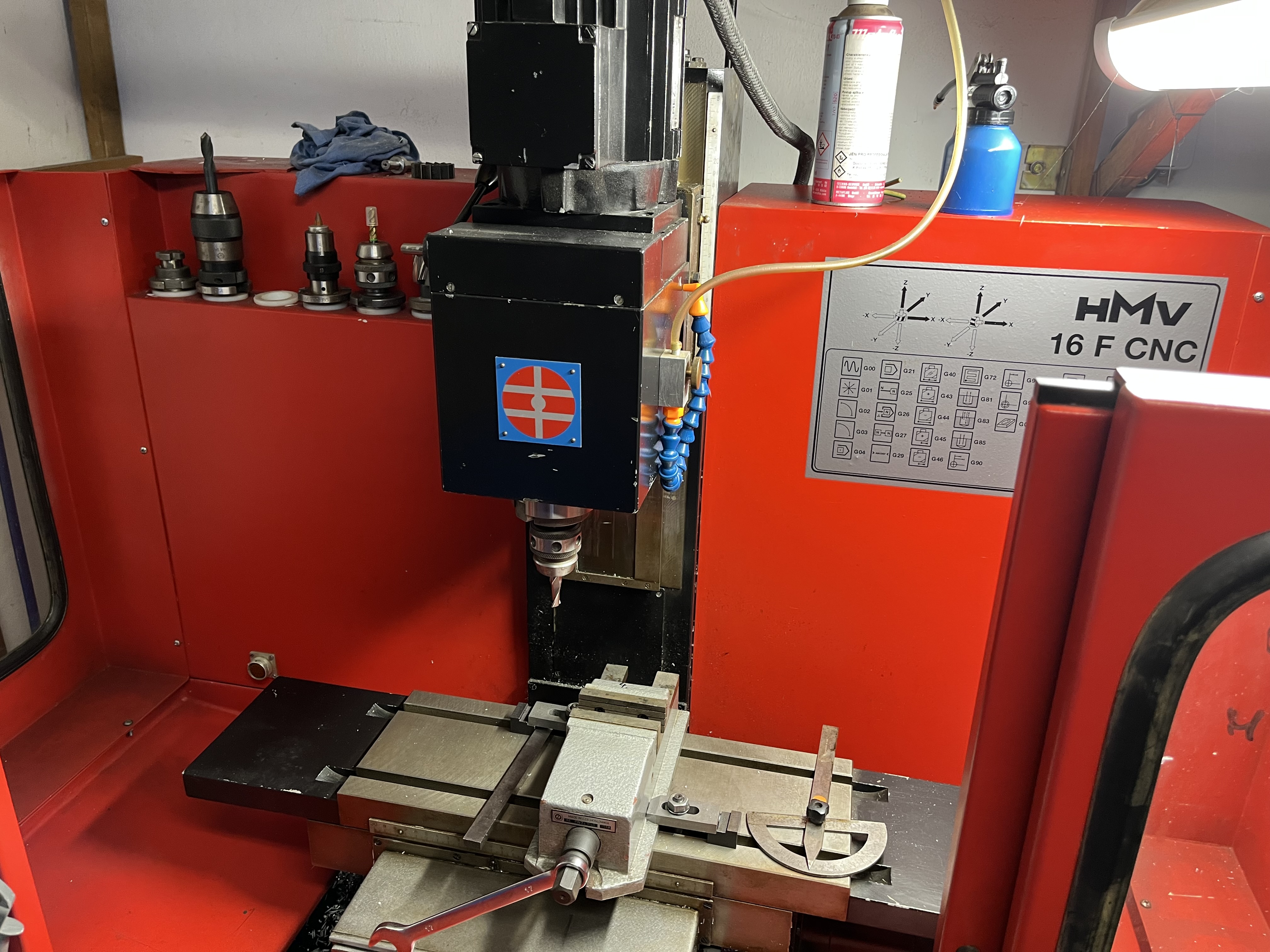

Zdravím
Pořídil jsem si cnc frezku FC 16 CNC a trápím se s programováním… jede mi na původním systému Microstep.
Potřeboval bych poradit, jak naprogramovat nějaký rádius, vůbec se mi to nedaří, vždy se mi to zastaví na řádku, kde by měl jet rádius a skočí program na začátek, teď nevím, jestli je chyba v mašině a nebo v mém programování…

Nikde tam nevidím jestli jedeš v absolutních, nebo relatovních souřadnicích. Mrkni na G90 a G91.

Tak jsem to tam zkusil doplnit G90 a pořád stejný, když by to mělo jet rádius, skočí to na začátek…( zkoušel jsem i G91)

Každopádně i tak ta G3 není úplně definována.
Neznám tvůj řídící systém, ale máš tam jen počátek části oblouku a rádius.

I řádek N8 G4 T1 není dle standardů ISO kódu.
N8 G4 P1

Tak on je tenhle systém dost očesanej..
Do té G3 nejde víc doplnit, každopádně tenhle systém neumí plnohodnotnou kružnici, ale pouze rádius.
V tom programu jsem chtěl jen na jednou rohu udělat rádius, proto jsem psal jen pár bloků.. a k nástroji toho také víc dopsat nejde.
U toho linuxu je daleko víc možností, než tady..

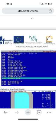

Microstep poznam a podla ich logiky by mozno fungoval 360 stupnovy obluk, radius.

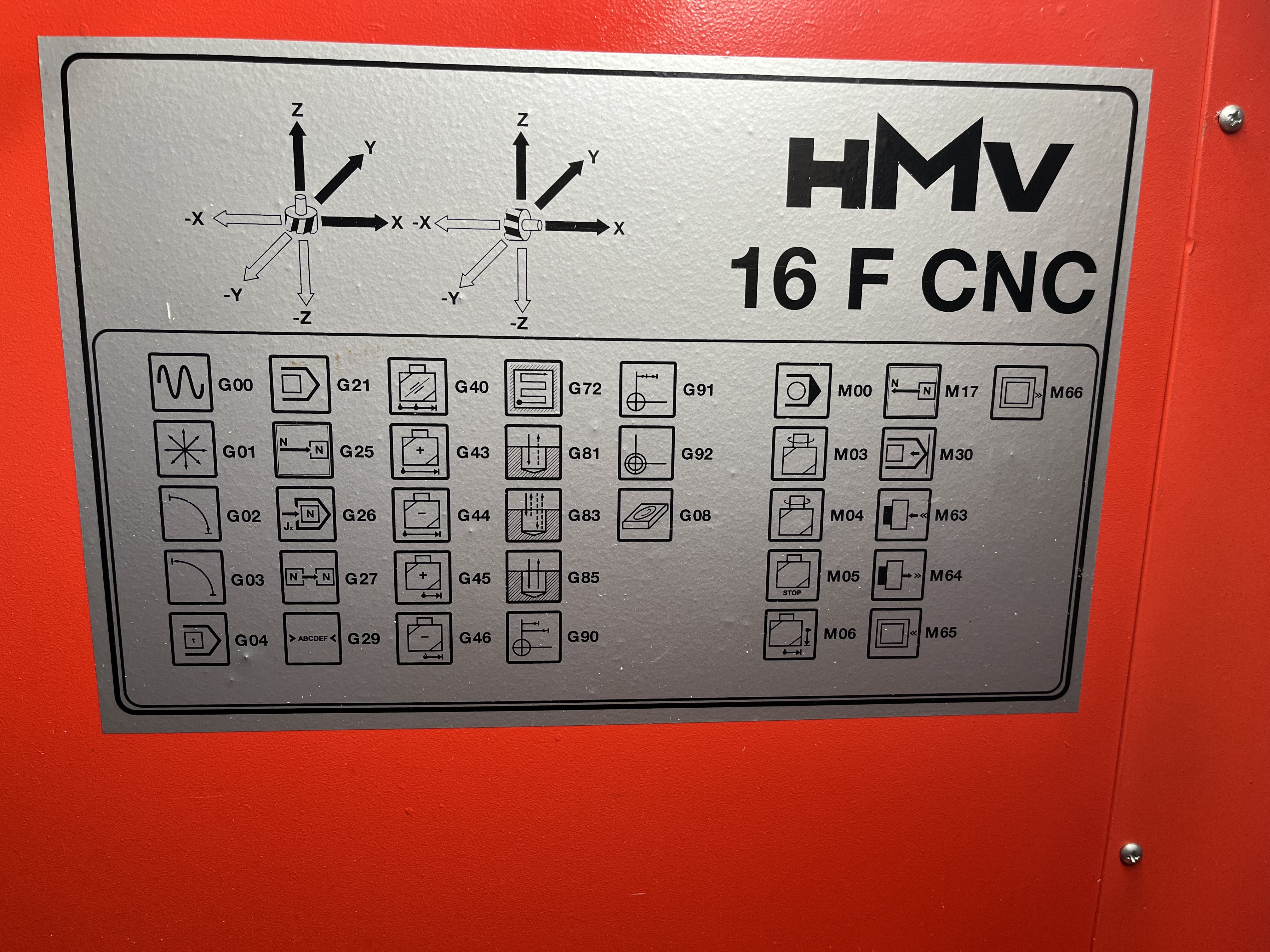

Ja můžu bohužel používat jen ty g kódy co jsou vyfocené na štítku.. a tam G17 neni

G17 jsem zkoušel, nejde to tam ani dopsat, bude to zřejmě očesaný, bylo to CNC do škol na naučení..
Myslím si ze by to mělo dat jen po 90stupnich kružnici… mě by bohatě stačilo udělat jen na rohu rádius, což se mi nedaří..
