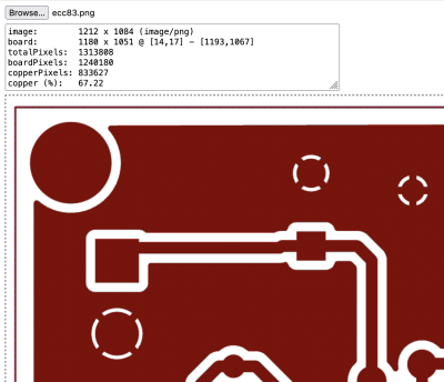

Kdyby sis chtěl výsledky s něčím porovnat: https://thmq.mysteria.cz/pcbCu/

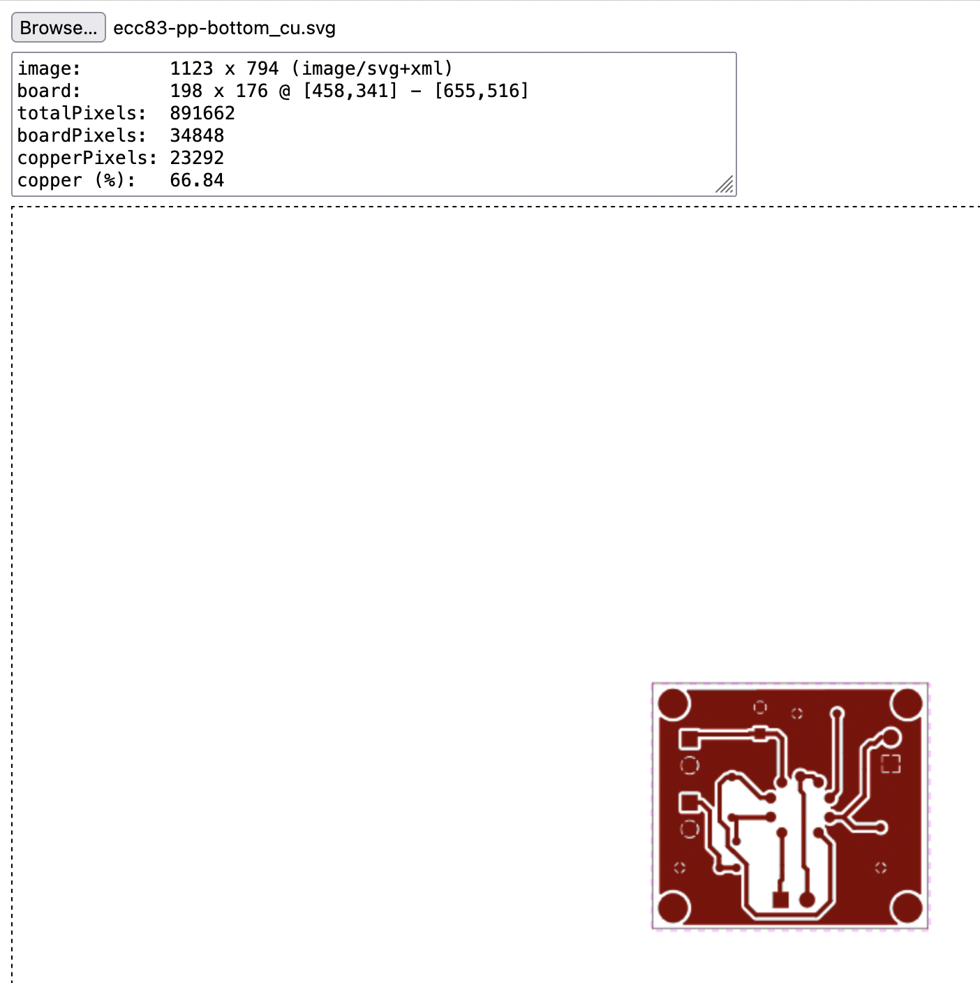

PS: Umí to i SVG, akorát to zatím výstup z KiCADu otevírá v dost malém rozlišení, to ještě zkoumám..

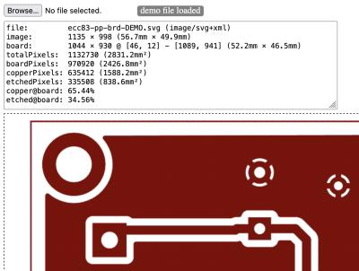

Dik za odkaz, muzu s tim porovnavat.
No napadlo mne te inspirovat, ze bys tam jeste dal hodnotu pixelu copperPixels prevedenou na cm2, mohl bych v tom svem pinozeni na KiCAD.PCBNEW zpomalit.
Pokud bys znal DPI (mozna z obrazku) a/nebo rozmery desky (zadal by uzivatel nebo se da asi spocitat z tvych board udaju a DPI), mozna by to slo.
Je to challenge :) ?
Příspěvky: 9655
Příspěvek 14. 3. 2025, 4:04
SVG obrázek, vygenerovaný KiCADem, fyzické rozměry obsahuje, takže by to mělo jít celkem snadno, měl jsem to v plánu, až se popasuju s tím nízkým rozilšením 👍 Jen jsem to už dnes musel nechat být, poladim časem..

Příspěvek 15. 3. 2025, 7:47
Je to tam :) T.
