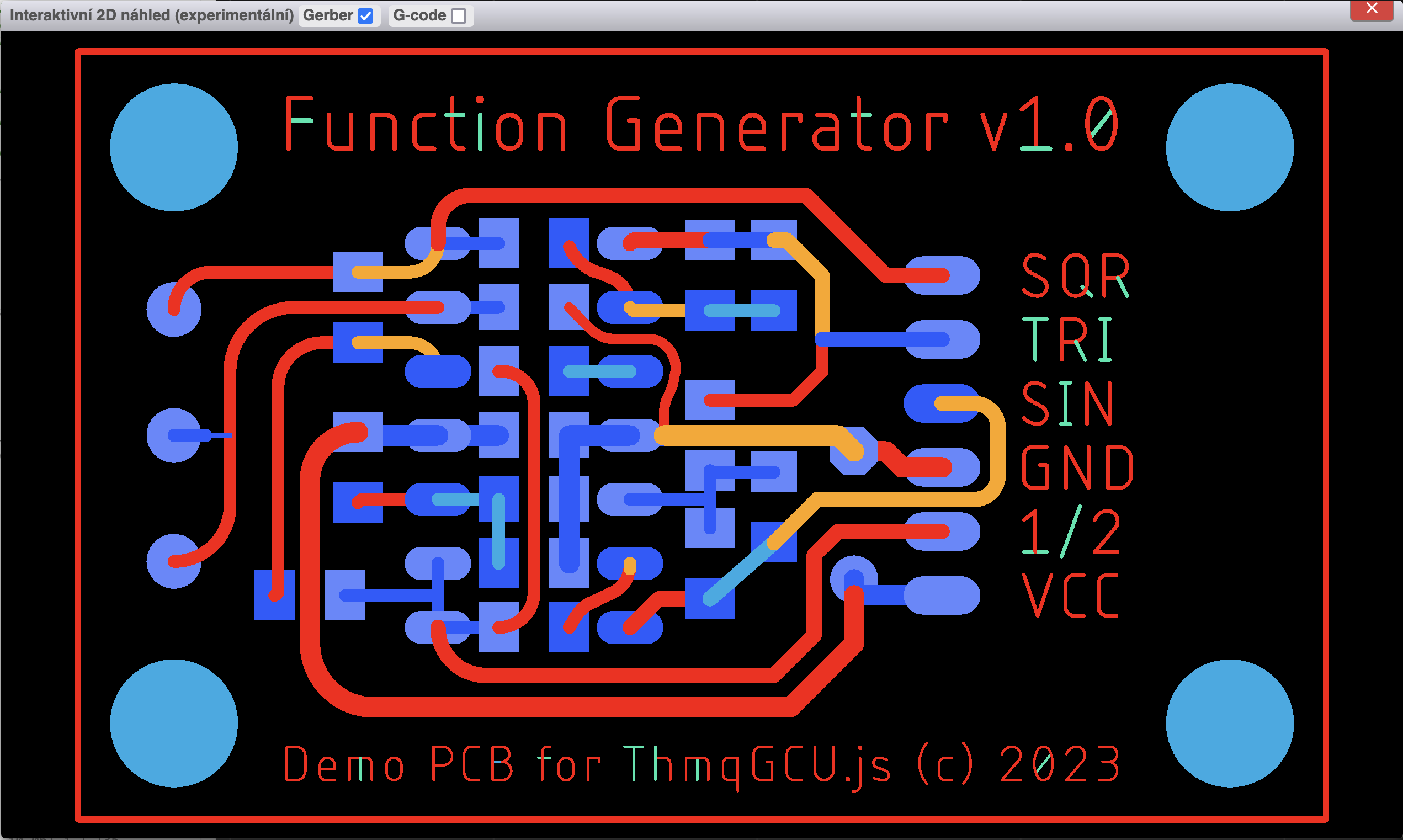

Umí to vyexportovat b&w obrázek desky? Pak by ti to spočetl nějaký grafický program.

Tyhle fce umi spis az lepsi Gerber viewery a editory. Pouzivam zofzPCB, ten ma ruzna net mereni, mozna i tohle, ale nejsem si ted jisty.

Pouzivam zatim jen export do PDF a pak pres pauzak na DPS.
Tuhle verzi pres nejaky graficky SW jsem taky uvazoval, zatim neprozkoumal.
