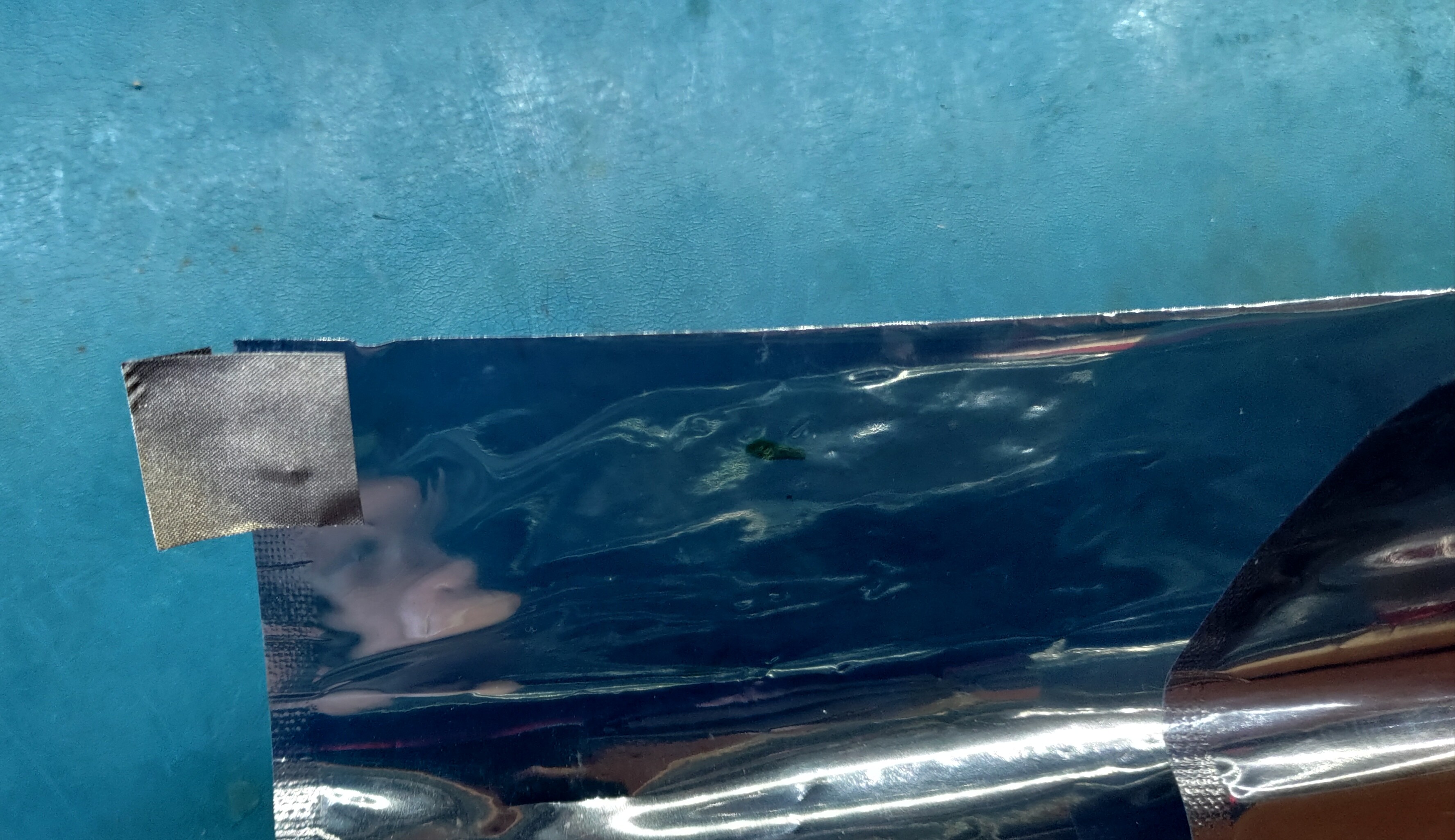

Ty sacky budou nevodive ( resp budou vykazovat odpor v radu desitek nebo stovek MOhm) na DC. Ale impedanci ve spektru, kde se odehrava to ruseni budou mit nizkou ( stovky Ohm az kiloohmy radove). A je ted nepodstatne, ze se ti to ruseni promita jako interference na nizsich frekvencich do 20kHz.
Zkus to. Mej na pameti, ze je nekolik typu tech sacku. Jedny matne nepruhledne s Al pokovenim, pak ty pruhledne "protkane" a nakonec ty polopruhledne co se podobaji foliim na skla. Ty posledni jsou ty co chces. A zaroven muzou byt pokovene jen z jedne strany, rozparej ho a pripojit to na test k zemi muzes jen krokodylkama. Podobne stinici folie se i prodavaji pro EMC testy(pruhledne TEM cell) , ale nedoplatis se.

Ok. Cvicne jsem narychlo zmeril prvni co mi padl do ruky, priblizne pres tvou vysku (~20cm). Dela to asi 5kOhm na 100kHz s hodne vyraznym disipacnim faktorem. Takze by to melo rozumne absorpcne stinit. Je to cely pytlik, takze dve vrstvy a porad relativne pruhledny, viz to pcb pod nim. Pripojeni mam klestickama, ty se pekne propichnou na naparenou vrstvu. Ale do aplikace bych pouzil emc pasku (druha foto) nalepenou po obou celych delsich stranach na ocisteny a lehce aktivovany povrch.
