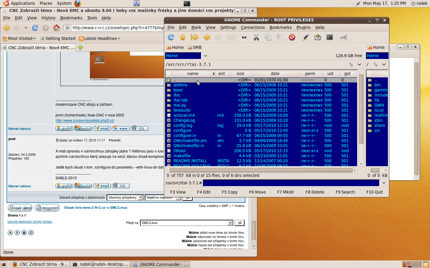

Myslim ze mam, lomitko nepomohlo , vysledek je stejny. Ono by bylo uplne super kdyby to skusil nekdo kdo rozumi linuxu a popsal co se tam deje ci nedeje. Ja nemam problem cokoli skusit ale obcas absolutne netusim co delam.
automatizace/konstrukce
gnat
Příspěvky: 985
Bydliště: doma
17. 5. 2010, 12:08
ne /usr/src/rtai ale /usr/src/linux, jukni co tam mas

v tom configure temer urcte chybi pocatecni lomitko u --with-linux-dir=/usr/src/linux
Mimochodem, z prikazove radkky by bylo lepsi pouzivat 'script' a poslat vysledny soubor - je tam komplet zaznam, snaz se to cte ;-)
Pouziti je
script <soubor kam se ulozit zaznam>
spusti novy shell a vse zaznamenava.
Pokud mas masinku pripojenou do netu, tak bych na to mohl kouknout nadalku ... ale znamena to mit pristupove udaje a tak, coz je asi dost nahouby reseni ...
