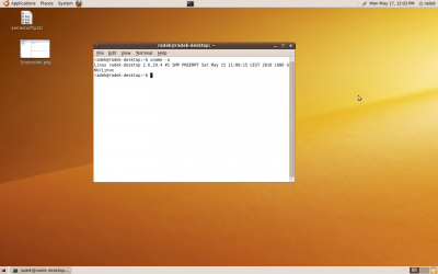

Tak kompiluju realtime jadro do cisteho ubuntu 9.10 a probiha to uz cca 3hodiny. Toto bych opravdu nikomu nedoporucil jako schudnou cestu. Ono to zatim vypada dobre bez chyb, ale pripadne mi porad jednodussi pouzit HW na ktery jde instalovat automaticky z liveCD.
Dam vedet jak to dopadlo.

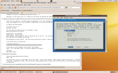

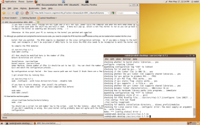

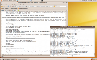

http://wiki.linuxcnc.org/cgi-bin/emcinf ... C_Ubuntu91
Tak jsem skoncil v kroku 15. kde mi vznikapresne ta chyba o ktere pise autor, ale nepomaha ani clean ani jeho mozne reseni problemu. Mam tam eror ktery spociva v tom ze ja ten adresar /realtime.. proste nemam. Jinak mi realtime jadro bezi bez chyb a dokonce i po restartu. Mam tam pustene dve jadra procesoru , coz by byl proEMC zrejmne velky prinos ,ale zatim nevim co stim provest dal. Resil to uz nekdo ? Vyresil ?
RADEK

Cetl jsem ten postup, jeste zkusim zkompilovat jadro, jen poruce nemam vhodny poc.Radek-B píše:http://wiki.linuxcnc.org/cgi-bin/emcinf ... C_Ubuntu91
RADEK
Co presne mas za chybu pri kompilaci RTAI? (bod 15).
Pokud mu chybi /usr/realtime, tak ten adresar zkus vytvorit (sudo mkdir /usr/realtime). Pokud je problem s nalezenim jadra, tak by chyba mela byt videl kdyz pouzijes primo script ./configure

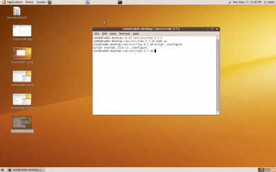

A máš opravdu v /usr/src/linux zdrojáky jádra ? Většinou jsou v /usr/src/linux-x-x-xx podle verze jádra a dělá se symlink /usr/src/linux který ukazuje na verzi, kterou chceš kompilovat.
Ještě bych zkusil v tom ./configure do parametru --with-linux-dir dát úvodní lomítko --with-linux-dir=/usr/src/linux
