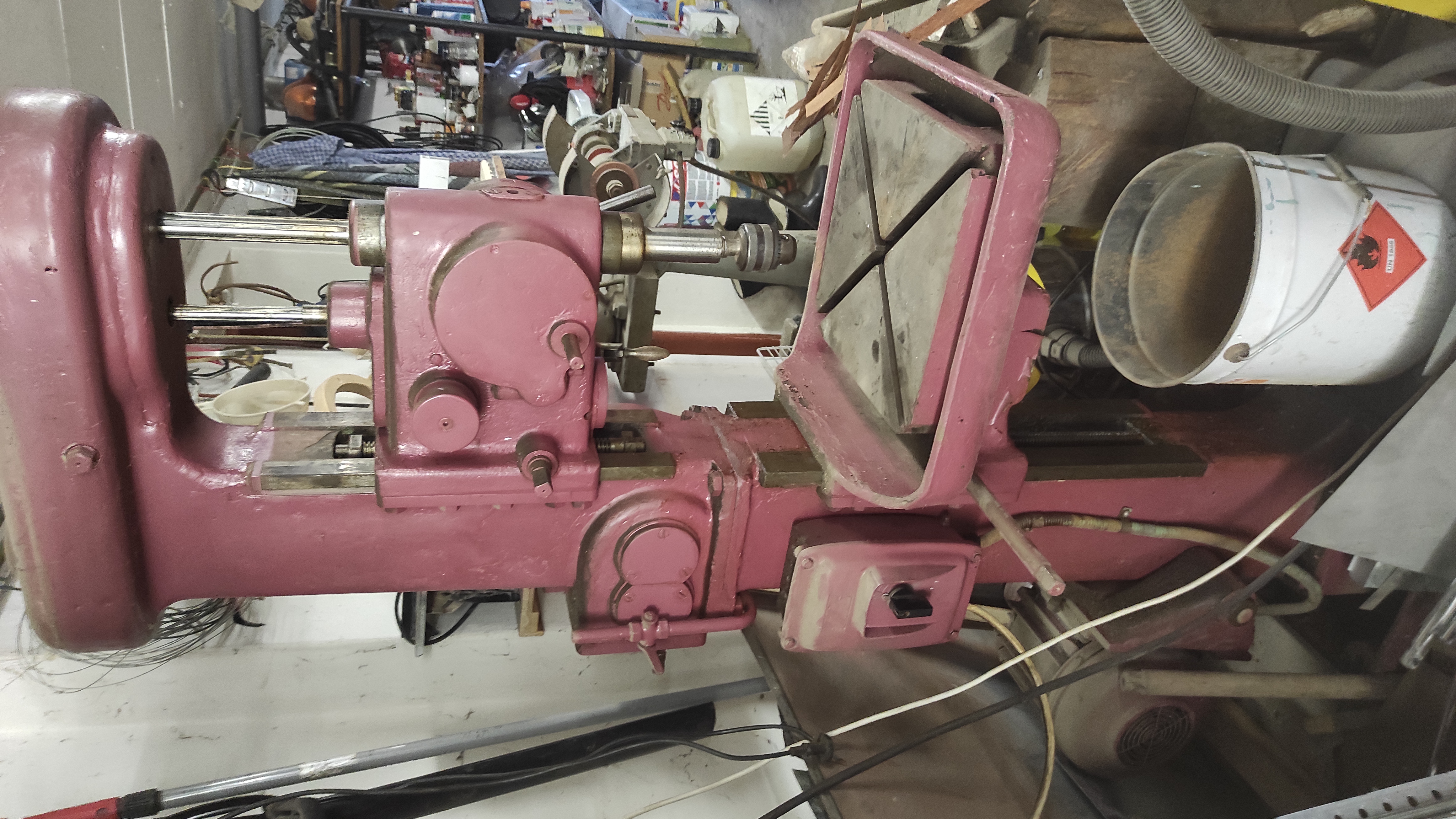

Chci frézovat hlavně ocel a hliník.

prochaska píše: 10. 11. 2025, 3:26 Když už si chceš takhle blbnout, tak si kup hotové frézovací nebo vyvrtávací vřeteno a vrtačku si postav
https://www.aliexpress.com/p/tesla-land ... ouyi=false (to je jen příklad, dá se najít lepší).
Nebude sice ani skvěle vrtat, ani skvěle frézovat, ale obojí nakonec nějak zvládne a v každém případě lépe než to, co si chceš zbastlit.
Ta desetina (necelá :-)) házivosti je moc i pro hobbistu. Zapomeň. Případně jestli potřebuješ nějaké zlámané frézy, můžu ti nějakou poslat, ušetří ti to práci.
Tohle není to co chci, používám rychlosti 500-1800 ot/min a chci mít možnost ručního frézování, vrtání a závitování (ručního, jako že to nebude CNC).

Ne to urcite neklapne. Kup normalni frezku. At uz vetsi cinu nebo nejakou starou vylitanou ludru. Potom budes mit alespon minimalni sanci ze neco obrobis.

Abych nezačal rovnou odsouzením, tak napíšu, že sám jsem se toho jednou dopustil. Potřebovali jsme v práci opravit ve svěráku vybrání pro čelisti, frézka tam nebyla a tak jsem to udělal na V 20 s křížovým stolem. Stopkovou frézu jsem měl ve sklíčidle na vrtáky a přísuv řešil přes závitovou tyč hloubkového dorazu. Šedou litinu svěráku to při maličkých úběrech nakonec zvládlo.
Přesto říkám, že to byla absolutní nouzovka, i když to šlo strašně pomalu, bylo zřetelné jak vrtačka trpí. Kdyby byla moje vlastní, tak bych jí to neudělal.
Pokud je ta vrtačka v tak dobrém stavu, že lze očekávat, že nějak zvládne frézování, tak je rozhodně škoda ji nějak nevratně upravovat, třeba zkrácením hřídele. Přijdeš o dobrou vrtačku a alespoň trochu slušnou frézku stejně nezískáš.

Vrtadlo je moc hezké, sice růžovoučké, ale je fakt škoda ho zkurvit. Když vyhodíš třeba tu obrouskou brusku a nahradíš ji třeba elkem, nějaké malá třeba F1 nebo Schaublin 13 či něco podobného se ti vejde. I blbá pákovka bude o kilometr lepší než to co spácháš z růžovky

Proč ne? Uděláš si svislý pojezd na lineárech, na to dáš ten vřeteník s motorem třeba přes klínový nebo ozubený řemen a máš základ vyřešený. Nevýhoda proti vrtačce je, že to bude těžké a budeš potřebovat protizávaží, ale výhoda je větší tuhost a větší rozjezd v Z. Otáčky jsou úplně normální, žádný problém.

Přiznám se že jsem o tom uvažoval, předělat celou hlavu, ale přišel bych o ruční vrtání(bastlit hřeben a převody už by bylo moc) a tuhost toho původního vřetena se mi zdá lepší. Co teda znamená rozsah otáček 3000-8000? Můžu nastavit na tomto vřetenu 100ot/min? Jakou to bude mít sílu při malých otáčkách (chtěl jsem dát na pohon servomotor co má 9Nm s převodem řemenicí do pomala 1:2, abych mohl dělat menší závity)?

Tak to je smolík :( Všichni co ti tady do vlákna píšou, si tím prošli, to nejsou kecy v kleci, ale draze zaplacená zkušenost včetně mě. Začal jsem se stolní promou FP-25 a skončil s tunovou mrchou za pár let. Ale i ta blbá proma bude frézovat lít než to co stvoříš z růžáka :mrgreen:

To je vřeteno bez motoru, ten by sis musel dodat a otáčky pak záleží jen na něm, na řemenicích a na měniči (nebo tam dáš to servo). Proč tam psali nějaký konkrétní rozsah otáček nevím, asi proto že Ali Express :-). Stejně by to chtělo nějaké lepší, třeba Vertex nebo prostě něco mimo Alíka. Na hřebenu a pastorku nic není, když to děláš pro ruční pohon, dá se to udělat i doma a všechno na to koupíš.

Aha, už to vidim, já ten obrázek moc nezkoumal a předpokládal jsem že je to motorový vřeteno. Tohle by mohlo být ono, ale zase je tam problém že bych musel hejbat s celou hlavou i s motorem, to by asi bylo na protizávaží, nebo vymejšlet nějakej pohyblivej prevod. Každopádně konečně nějaká inspirace.
