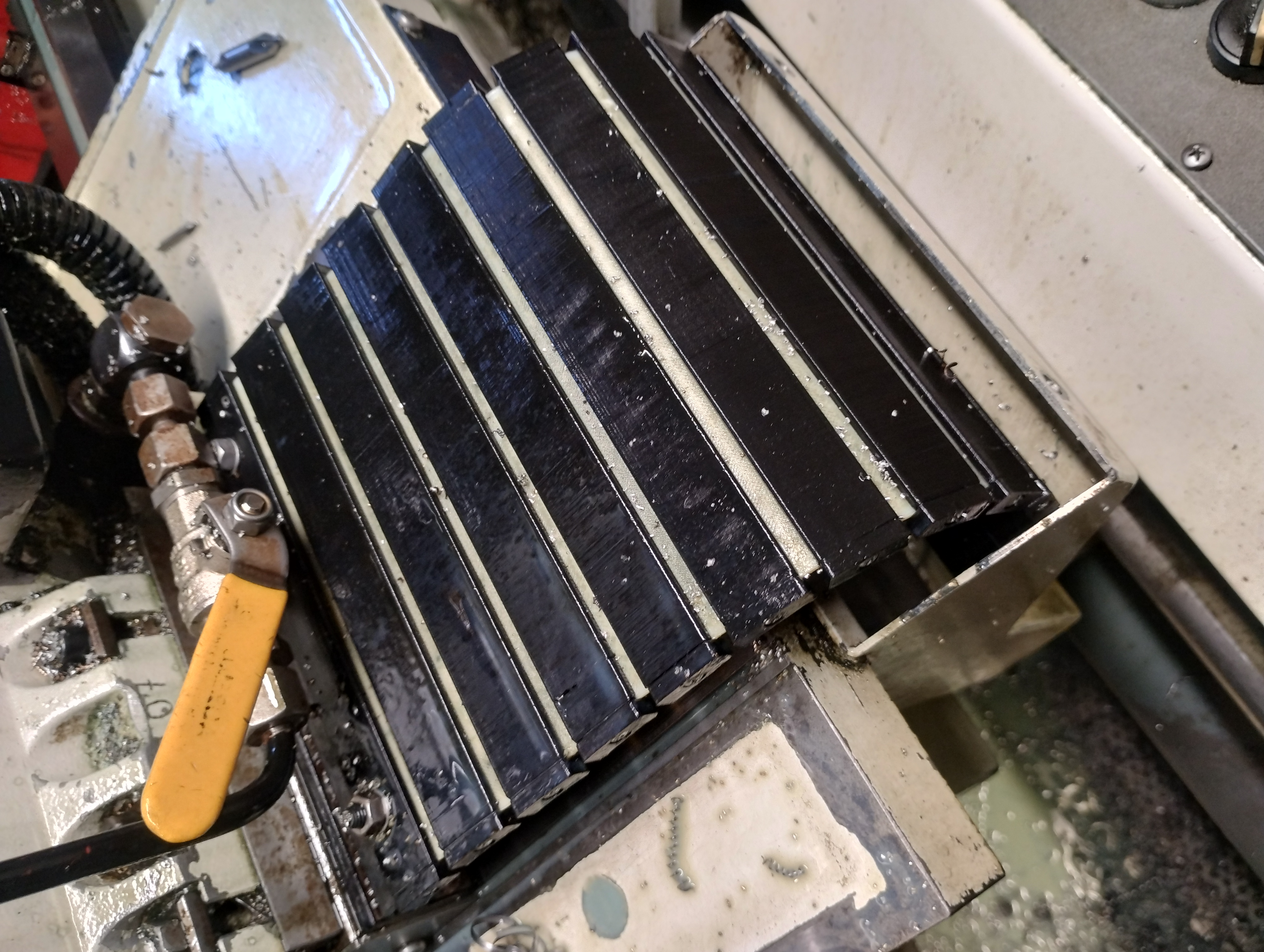

rozvod emulzie pre 4 trysky, original to malo iba jednu trysku a min. 2 strany isli nasucho. Teraz to pekne omyva nastroj z kazdej polohy
Obrázek
material petg, stena ma 4 vrstvy, potom tusim infil 25%. Uz to parkrat schytalo a zatial to neprasklo. A emulzia tomu nic nerobi

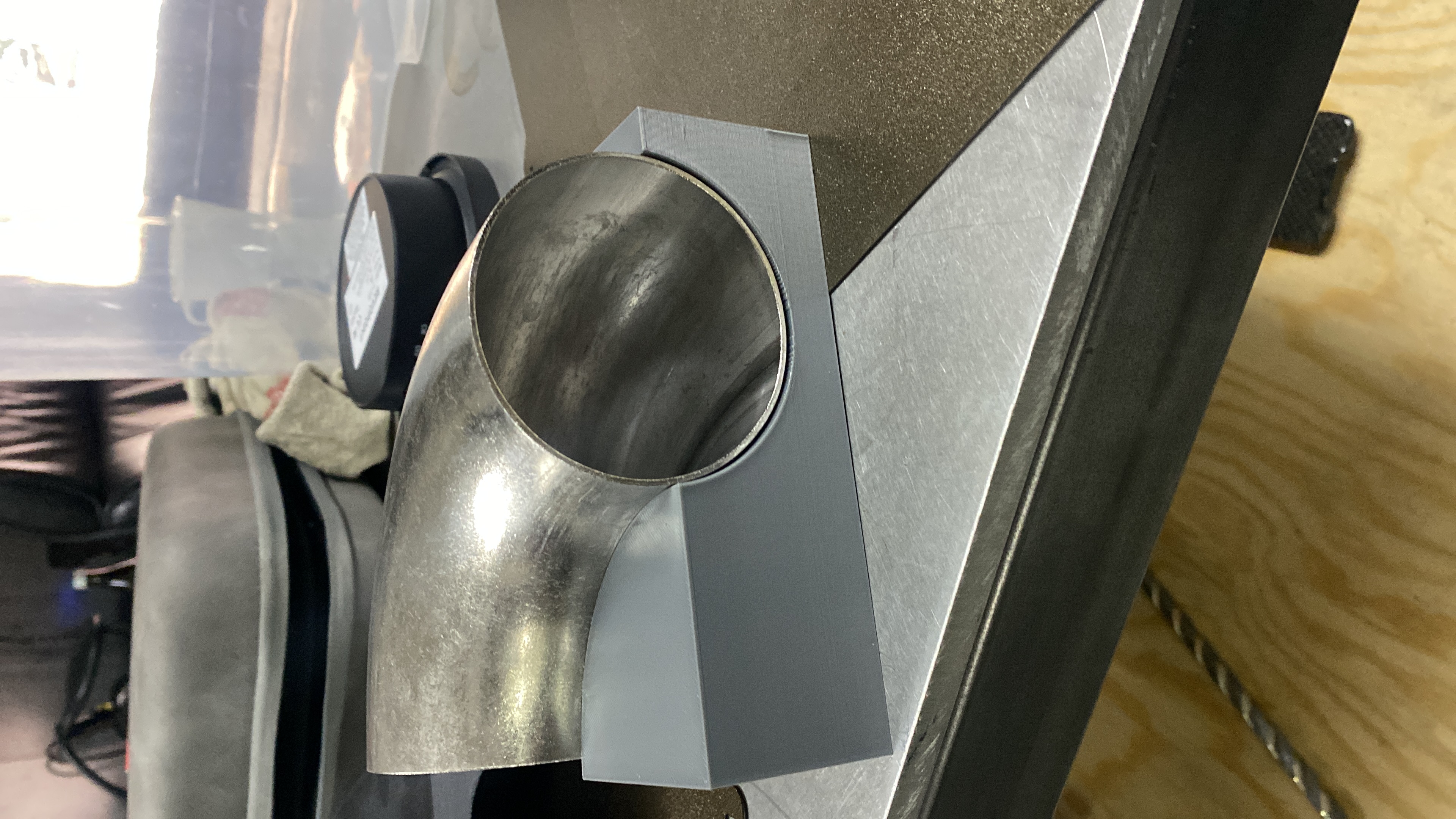

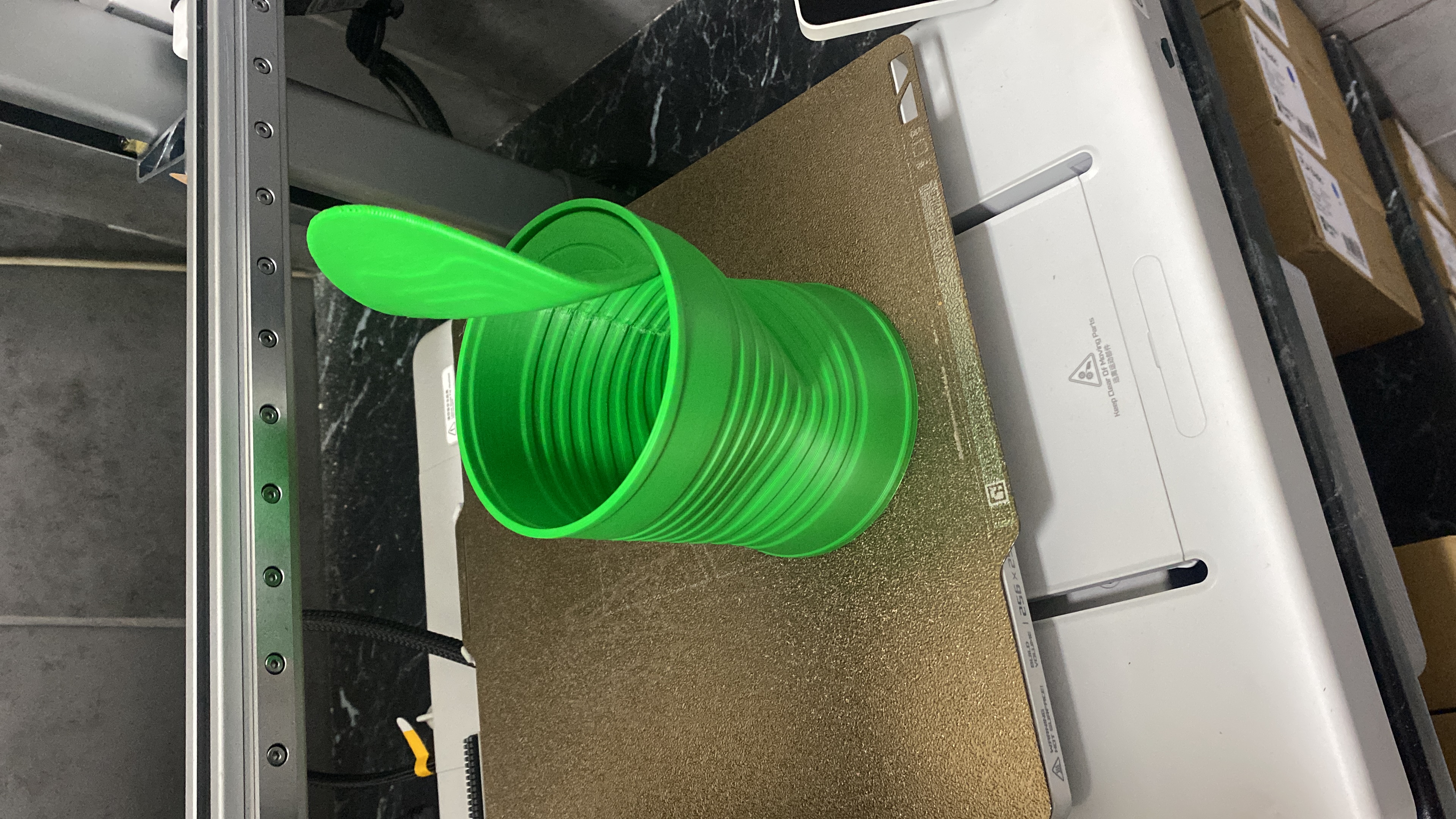

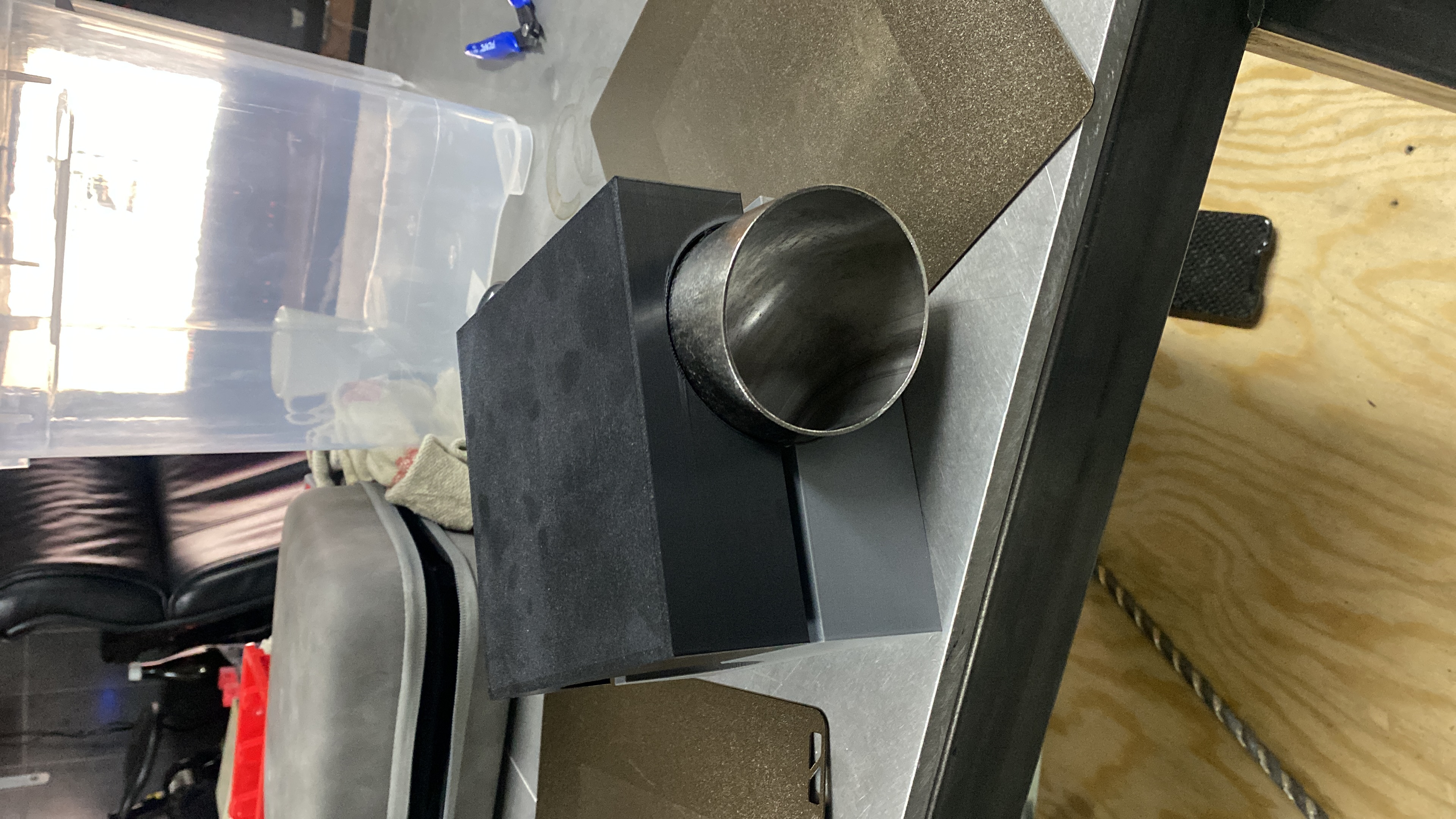

plechovka na bombony :lol: na dílnu

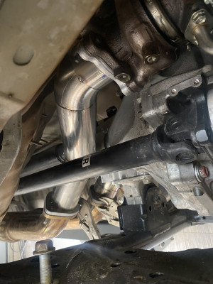

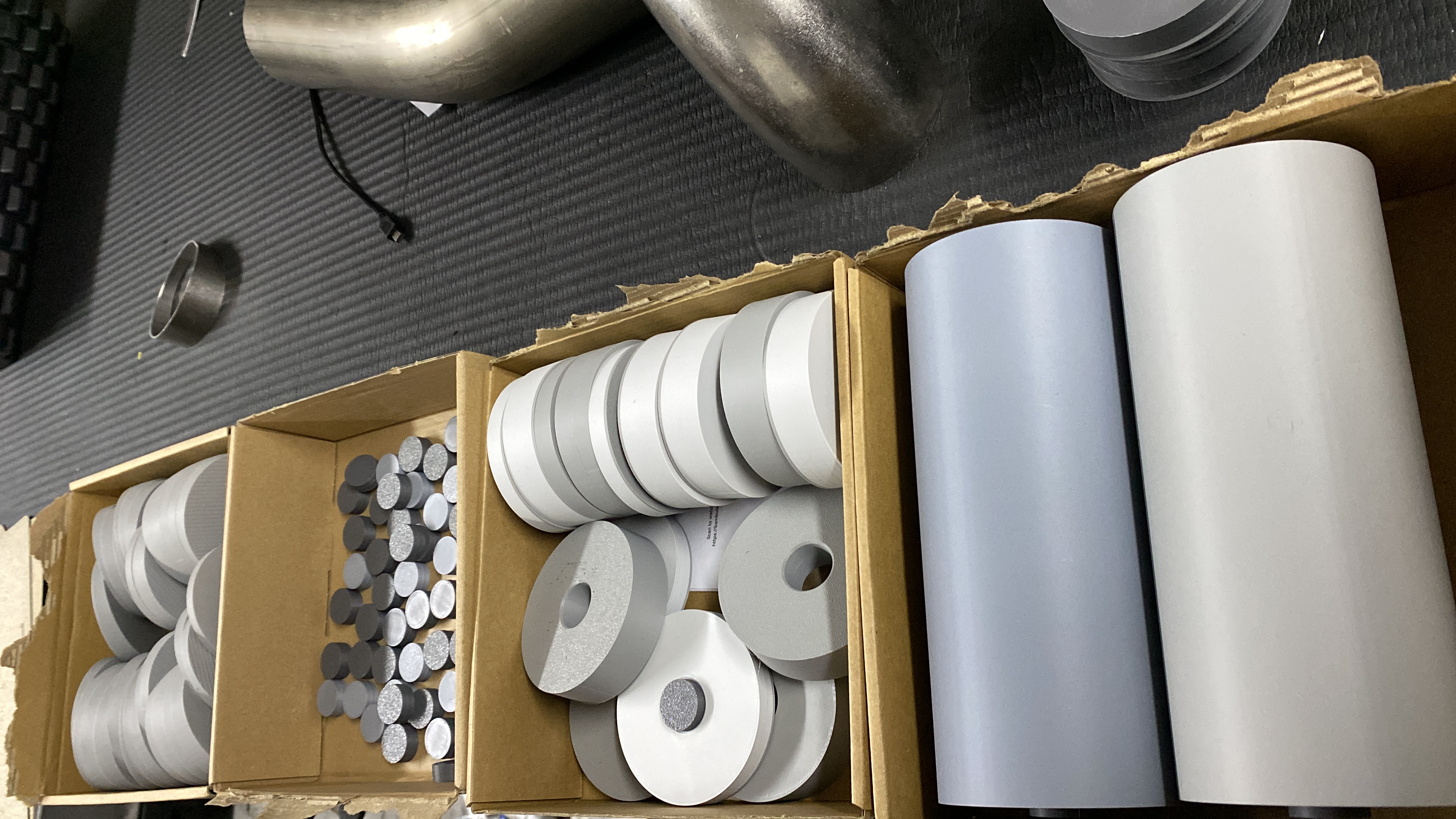

řezání 76mm kolen v pile

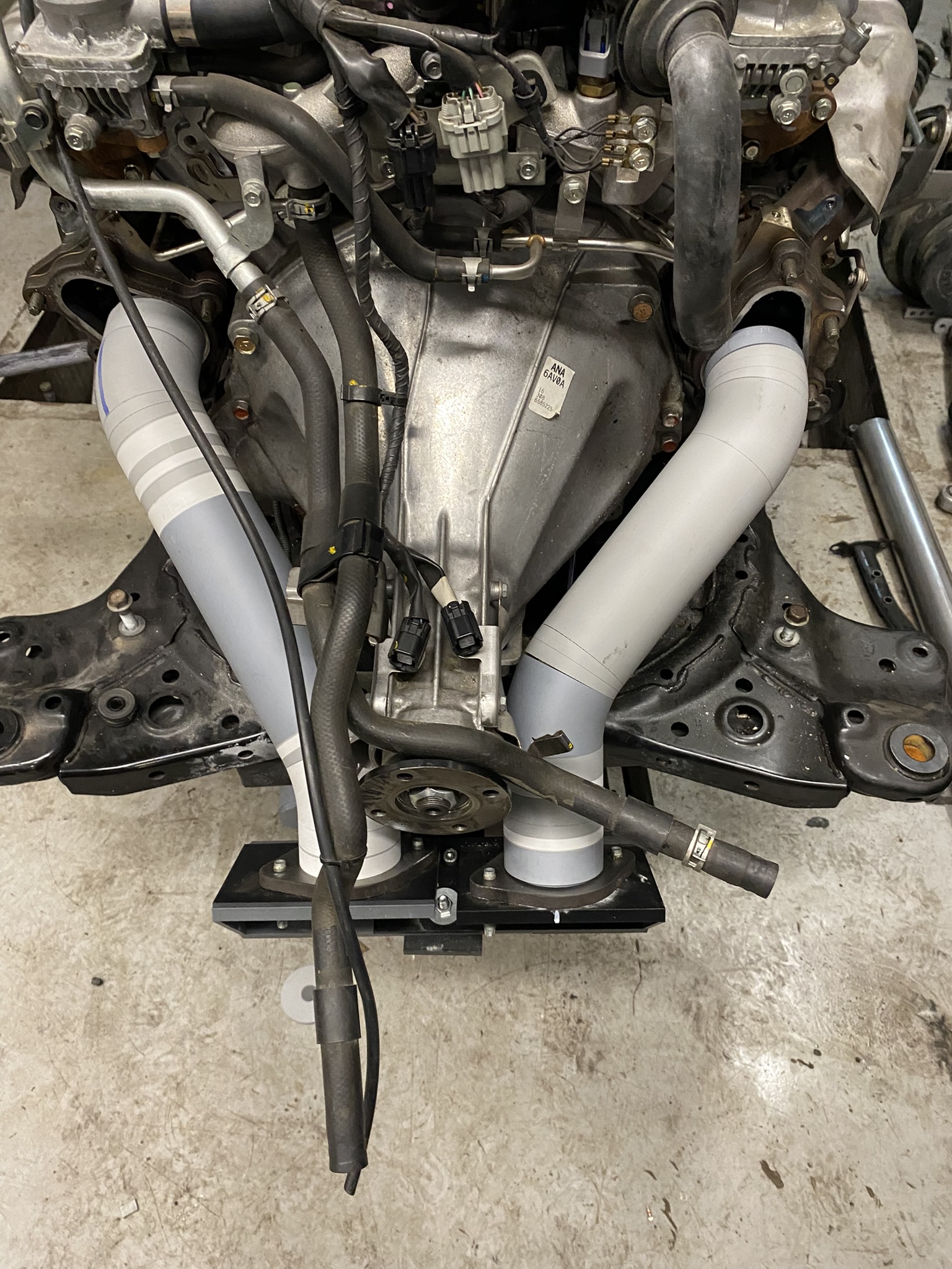

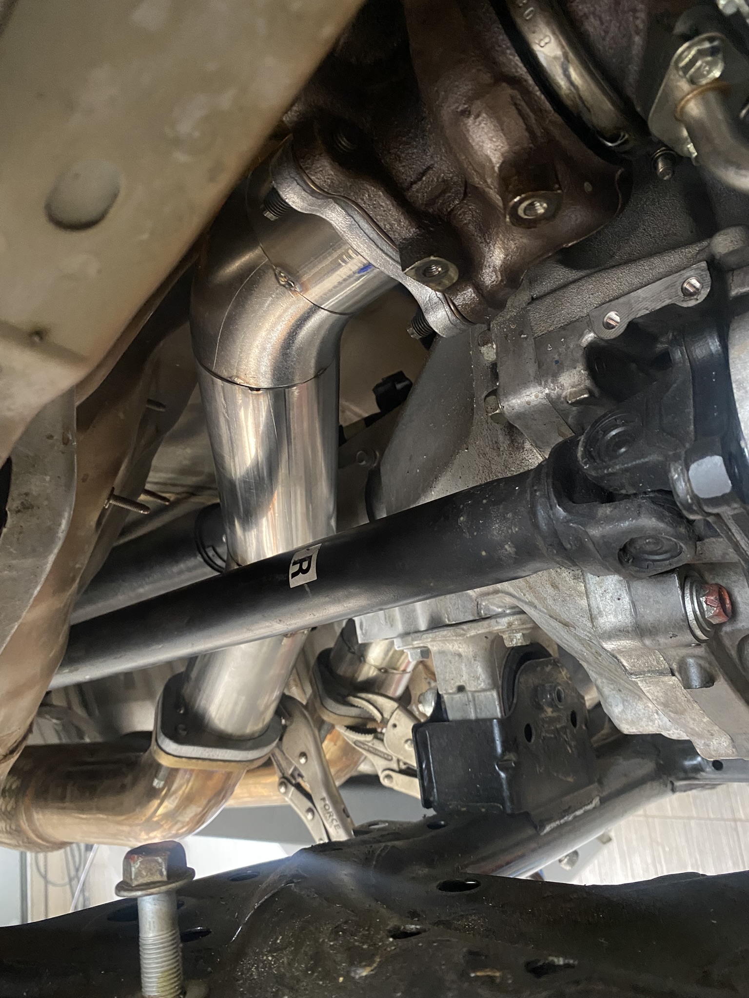

jednoduchej skládací system na výfuky

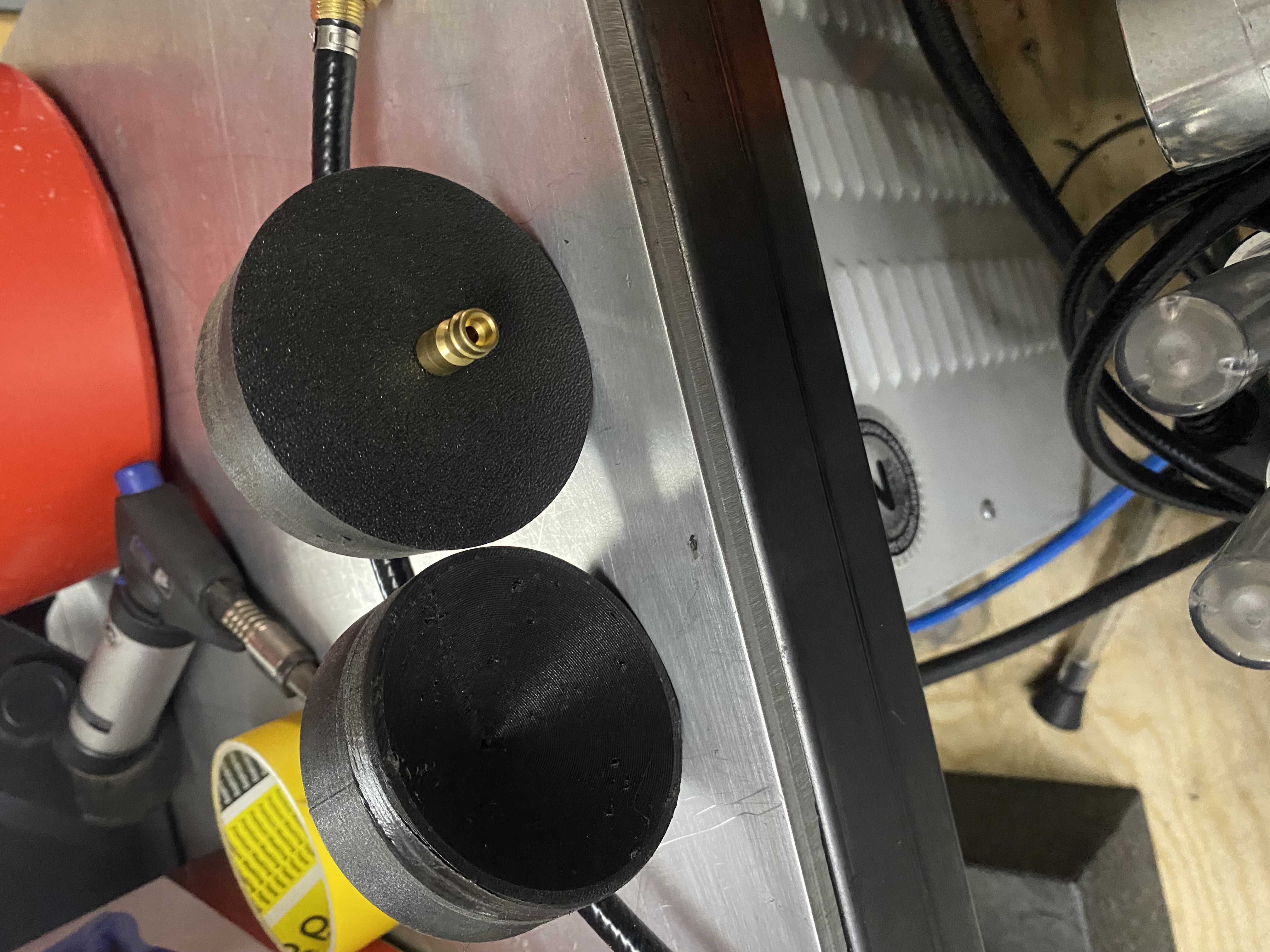

TPU uzavery svodu pro privod argonu do svodu, druhý s otvorem 2mm na odvod plynu

Tak to je super nápad to ušetří hodně špekulování a předělávání při výrobe...samo ne ta plechovka ale ten skládací systém na svody :-)
Modros píše: 4. 12. 2025, 10:57 plechovka na bombony :lol: na dílnu
.. na ty výfuky jsem viděl dokonalou kloubovou stavebnicí. Prostě tuhou, ohebnou, kloubovou žížalu. Bohužel pouze prodej v stl nenalezeno.

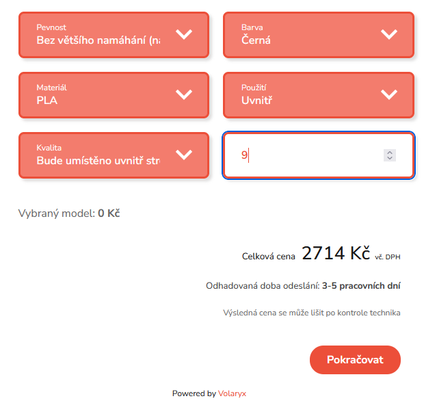

tak ta cena naklíč:
schválně sem to hodil (můj model držáku iso 40) do kalkulačky na webu co je uvedená o pár postů a vyskočilo mě tohle :shock: :

jen postreh k ty "strasny" cene 2700 s dph.
material bude nejakej lepsi bambu dejme 500kc/necely 1kg. odectem dph.
mame cca 2200,- - 500kc matros = 1700. 9ks je 2x7h+ kousek, tak treba 15h.
1700/15 = neco pres 100kc/h za praci na tiskarne. abych se uzivil, poctive zaplatil dane a uplne nezebral, musim vydelat 500kc/h a vice. tak to by mi muselo bezet alespon 5 tiskaren celou sichtu a delam doma, takze zadnej najem, teplo, zamestnaci atd.
me to jako zlatej dul nepripada :-)
samozrejme je tam spousta promenejch, ale ty budou spis do plusu s nakladama atd.
snad jsem se uplne neseknul.
t.

elbarto píše: 5. 12. 2025, 9:09
ta má díky sytému zámku jednu nevýhodu a to tu že já si mužu vkládat mezipodložky třeba 1mm tlusté nebo si dotisknout nestandartní rozměr.....a chtěj za to nesmysl...tohle je v podstatě na jedno použití...a odpovídaj tomu i náklady
celkovej čas tisku celé téhle sady je pro mě cca 3 hodky komplet
