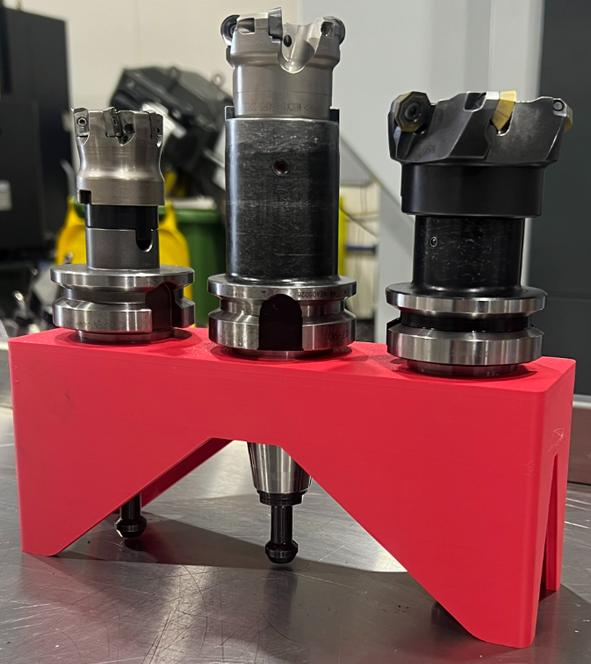

Tak já bastlil držáky na uložení iso/BT 40 frézovacích trnů na 3d tiskárně
Položím do skříně na policu - jde pospojovat libovolný obdélník, časem možná vytvořím i jinší napojitelné typy - čeká mě ještě min. morse kužely
Zatím jsem ve fázi testování :-)
Abysme si udělali obrázek o ceně za 4 ks:
303g filamentu Pla Sunlu (1kg 260kč) = 79kč
elektrika na tisk 1,15kw cenu zaokrouhlím na 10kč (přesně nevím kolik mě teď vychází 1KW s distribucí)
doba tisku: 7hodin10minut )neříkám, že by to nešlo zrychlit)
tiskárna: Creality K1
rozměr: 80x80x100mm
celkem tedy 89,-kč (bez nákladů na tiskárnu, její příslušenství a údržbu a času na model)
cena za kus: 22,25 kč
proč si to nekoupím?
Tiskárna tiskne sama bez dozoru přes noc - ráno mám 4 ks (když pojedu nonstop tak mám 12ks držáků za 24 hod.)
Za mě bezpracný výsledek (nemusím svařovat řezat či šroubovat nějaké stojánky) za pár korun, bez čekání na pošťáka.

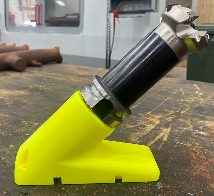

Co sem našel za držáky, který se mě zamlouvaly:
https://makerworld.com/cs/models/106340 ... Id-1239304
šikmý
šikmý
https://makerworld.com/cs/models/142137 ... Id-1476799
na odkládání trnů při výrobě

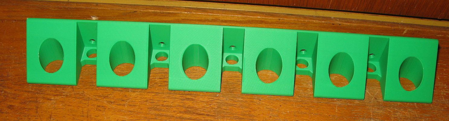

už nechci běžet do dílny, ale zrovna jsem si dělal tenhle držák na BT30
https://makerworld.com/cs/models/114289 ... eId-124919

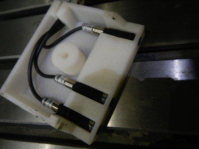

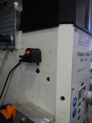

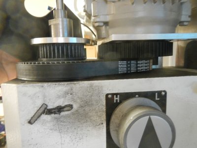

sice nedodržím "co jste dnes tiskli" ale míst, kde jde v dílně použít 3D tisk je mnoho.
třeba držák koncáků na frézce:
kryt řemenice a držák snímače otáček:
ale i vlastní řemenice může být 3D tisk, tištěno na MK1 od Průši, na stroji to slouží už 10 let. Dnes bych asi střed řemenice řešil kovový, i jsem to tak plánoval až se "omačká" klínek hřídele motoru v 3D plastu - dosud se to ale nestalo. Vše je z ABS.
