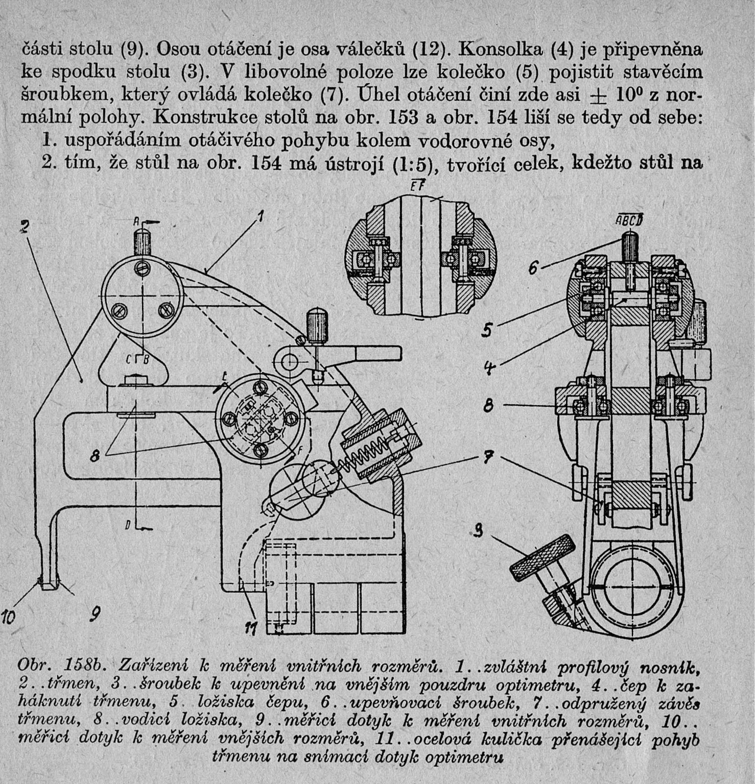

No a takhle vypadá ta mechanika těch doteků pro optimetr na vnitřní měření - tj. kroužky, závity apod.
- mj. ty samý doteky a optimetr (koncepčně ne rozměrově) se dají nasadit i na klasický ULM s pravítkem od Zeisse - konik zůstane stejný, celá levá měřící hlava se sundá z vedení a místo ní se nasadí mezikus s optimetrem. Takže pokud jsou průměry pinol stejný (netuším) mohly by i ty vnitřní doteky z příslušenství pro ULM na optimetr a obráceně pasovat. Samozřejmě na ULM je většinou nepotřebuju - tam se používají pevné (takové to obrácené "U") - u ULM není třeba složitě v doteku obracet smysl přítlaku - to se jednoduše udělá tím, že si zavěsím špagát s závažím na druhou stranu pinoly.

zverodoktor píše: ↑19. 12. 2025, 6:28 Tak ja si teda prosím aj tú bedničku príslušenstva :roll:
to je rozumné - protože ten plovoucí stolek je třeba (a blbě by se vyráběl) a část těch doteků (ten vnitřek - poz.2) tam zjevně je - chybí ale celý ten stahovací futrál (vlastní těleso) s těma ložiskama a tou pružinou a tím odmačkáváním - - pozice 1 a další - ten budeš muset sehnat a nebo udělat znova (ne, že by to nešlo, ale bude to opruz - protože to musí být přesný jako celé to měřidlo - zejména ty doteky musí být (po namontování na pinolu vyjít) přesně v ose pinoly - abys dodržel Abbeho a pak neměřil kraviny.
