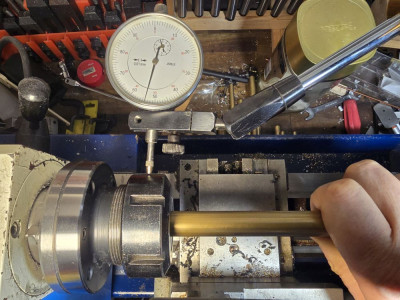

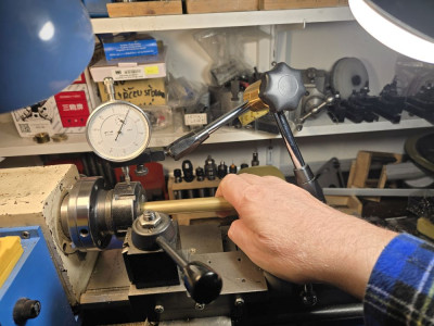

Re: Chvění TOS SU32 a dělá vlny na obrobku
Napsal: 4. 4. 2026, 3:11
od Zdenek Valter
Tady trochu návod - pravda na trochu menším bráškovi ;-)
Vřeteno stojí ;-)
Tohle měření dělej na vypnuté mašině!!!
Měření horizontální vůle vřetena
Táhneš konec kulatiny k sobě nebo tlačíš od sebe.
Měření vertikální úrovně
Tlačíš konec kulatiny k loži nebo zdviháš od lože.
