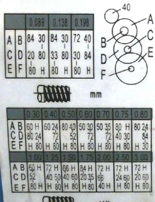

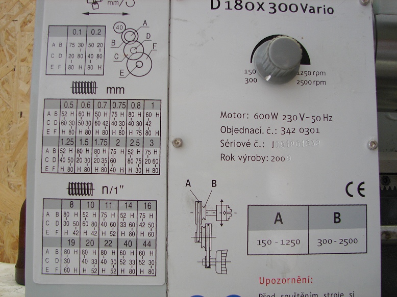

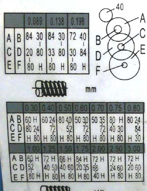

Posuvový šroub má stoupání 2mm. Na vřeteně je 40zubů. Na soustruhu (metrická) tabulka 0.5 a výš plus 0.1 a 0.2 na tahání nože.
Kola k dispozici: 80, 80, 75, 60, 52, 50, 47, 40, 35, 33, 30, 20
(Oproti manuálu některá kola chybí - ta která nejsou v jejich tabulkách.)
Kola mají modul 1; v horní pozici u vřetene musí být minimálně 50 a pokud tam budou dvě kola, tak to druhé výrazně menší, aby nekolidovalo se snímačem otáček.

Matematicky mi to vyšlo takto, jestli se to tam vejde netuším protože ten stroj neznám. Pokud se to tam nevejde tak se musíš na převodech dostat na dělící poměr 0,2.

Zřejmě neosazeno.prochaska píše:Co to znamená "H" ?

A-50
B-20
D-cokoli do součtu BDF 182 aby to nenaráželo do 50z
F-80
prostě jenom vynecháš u posunu 0,2mm půlící mezistupeň CD 40 a 80
a potom 20ku80 je poměr druhého stupně, D je jen mezistupeň bez počtů
pokud tam nějak mechanicky nejde poskládat BDF(což já nevím páč jsem to neviděl v reálu) v řadě tak jedině dvě stejný kola a u posunu 0,2 na místo CD dosadit dvě stejný kola teda 2x40

Jak jsem psal, obracím se hlavně na majitele, kteří to mají prakticky vyzkoušené. Teoretický rozbor jsem dělal celé dopoledne - v podstatě je podle mě klíčové nějak zakombinovat kola s 30 (60) a 75 zuby, která dají poměr 0.4 (0.8 ). Bohužel se mě je nedaří vhodně doplnit, abych eliminoval koeficient 2 posuvového šroubu. V dalších případech bych zase potřeboval některá kola dvakrát; anebo se prostě nevlezu.

Nazdar po týdnu.
Tumlíkovi děkuju za (pro mě) nový nápad, nicméně se to tam nevejde
- o necelý centimetr. Delší lyra se tam taky nevleze kvůli snímači otáček.

Ono to nakonec funguje!
Chtělo to pravda trošku poštelovat posuvné osky, vyrobit nový distanční prstýnek, atd., atd, ale dnes ráno jsem to složil, zatím neřezal, ale mělo by to jít.
Takže jsi vítězem a posílám SZ.
