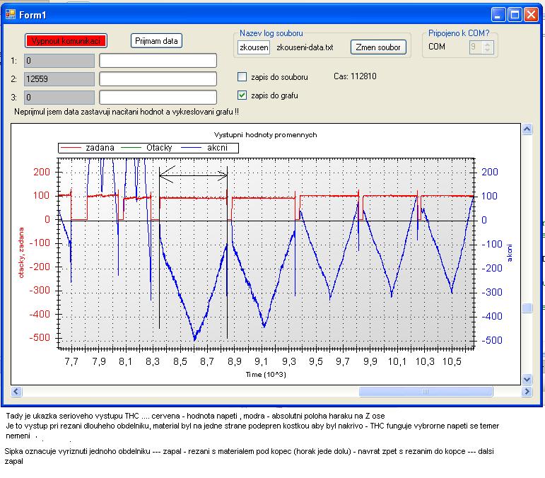

Zdravim panove...pred mesicem jsem dokoncil portovani celeho projektu ze SteelTaylora na novy stul se systemem od Gravosu. V soucasne dobe pobiha testovani majitelem. Vice viz fotky a videa.
jedno z uplne prvnich videi - klikejte na 13 sekundu :
http://www.youtube.com/watch?v=9IHnmAEk ... re=related
demonstrace rychlosti - zdaleka ne maximalni ale pak uz se toho clovek fakt boji:
http://www.youtube.com/watch?v=POHX_Dfxi4Y&NR=1
druhe - prvni video
- v soucasnosti je cely proces mereni vysky zapaleni oblouku podstatne rychlejsi
http://www.youtube.com/watch?v=0Fv4GXg_i3s&NR=1
extremni testovani meho THC - sam jsem byl prekvapeny jak pekne to funguje
http://www.youtube.com/watch?v=wb4g1KfFJ0Q
http://www.youtube.com/watch?v=QX6DLhD4Fes

klobouk dolu pekna produktivni masina, posli vic info o tom THC

dalsi info k THC lze nelezt tu: http://www.c-n-c.cz/viewtopic.php?f=15&t=4705
tady je ukazka ovladani THC...zatim to neni moc "nahezkany" - neni cas, musim se venovat skole, ale pro predstavu co lze vsechno nastavit staci
http://www.youtube.com/watch?v=9wonhvCr8-M
