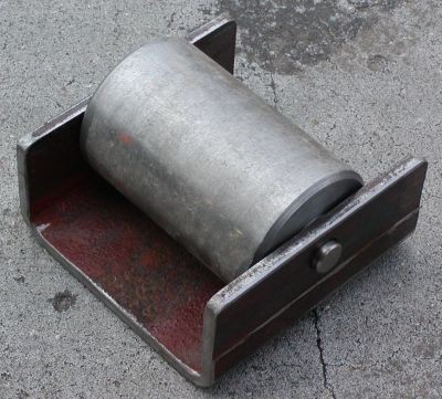

Moje FA4V má na štítku 2650 kg, ale hlava byla zvlášť a chyběly motory, takže skutečně necelých 2,5 tuny. Pro paleťák teda už celkem dost. Navíc plaeťák jinak nepotřebuji. Pro stěhování jsem si ukutil 4 podvozky viz obrázek, je to vlastně kousek U-traverzy, váleček a osa. Podlaha v garáži je mizerná, takže jsem musel postavit provizorní dráhu z fošen a na nich 3 mm plech, aby to jelo. Zdvihání pomocí 4t-hydraulické panenky. Protože vozíky nemají valivá ložiska, tak pohnout s tím šlo jen pomocí páky cca 1/10. Výhoda kluzných vozíků je, že to nemůže nechtěně ujet.

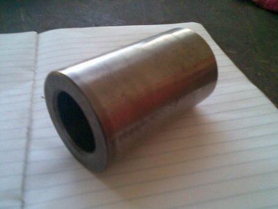

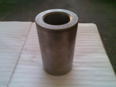

mohla, stejně tak jako by to mohla být z morse na morse.. myslím si že těžko někdo pozná úhel od oka z fotky.. změř délku průměry na začátku na konci a dopočítáš se k něčemu, takhle z fotky to budou stejně jen dohady..shower píše:zdravím,
mohla by toto byť redukcia z ME50 na morse kuzeľ?

tu vložku nemám len ju zhanam pán tvrdi ze ju pouzival do SV18 tak to asi bude ona

Pokud byla tato redukce používána v SV18, pak je to s největší pravděpodobností Metric50 - Morse4. Ale fakt je nejlepší to změřit a dopočítat, nebo vyzkoušet.

redukci BISON metric 50 - MK4 zrovna necháváme vyrábět pro jednoho našeho zákazníka.shower píše:tu vložku nemám len ju zhanam pán tvrdi ze ju pouzival do SV18 tak to asi bude ona
Standardně máme totiž jen větší (metric 80 a 100)
Pokud by jste měl zájem ozvěte se mi přes osobní zprávy.

v akom prevedení to dávate robiť: v krátkom t.j. prostý kužeľ (ako na mojej fotke)
alebo s unášačom na konci (ako na tumlikovej fotke)?
MJ
- Příspěvky: 60
- Registrován: 27. 1. 2009, 8:02
Jsou teď vyráběny jako prostá redukce -viz: http://www.zjp.cz/cz/redukcni-pouzdro-p ... tml?id=180shower píše:v akom prevedení to dávate robiť: v krátkom t.j. prostý kužeľ (ako na mojej fotke)
Obecně jsou u nás metric redukce na zakázku (mimo M80 a M100)- takže jiné provedení by také určitě šlo, pokud bude mít smysl.
