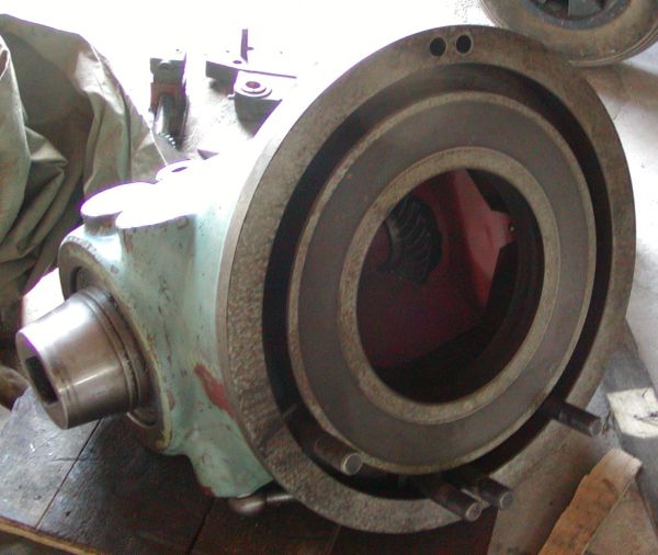

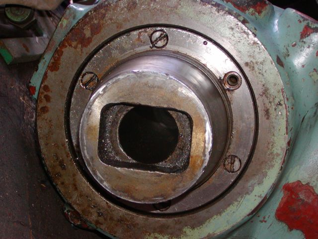

Koupil jsem frézku FA4V a nafasoval jsem k tomu vřeteno - údajně s Morse dutinou. Po proměření jsem naznal, že nejde o Morse, ale pravděpodobně o metrický kužel 50, který je pro mě naprosto nevhodný - všechny nástroje a trny mám Morse. Dá se koupit redukce z Metric 50 na Morse 5 ? Nebo budu muset bastlit? Připadá v úvahu následující:
1) Obrousit redukci Morse6 / Morse 5. Ovšem to by byl úběr cca 6 mm :roll: Dokáže to někdo?
2) Vykutat do vřetena dutinu Morse 6, případně ISO. Toto ale považuju téměř za utopii. Je to velké a kalené, to by stálo ranec, pokud bych na to nějakého dobrodruha vůbec sehnal.

Redukce Me50/Mk5 na frézování je utopie :wink: Me 50 má 50mm v nejsilnějším a Mk5 nejakých 45 mm což jak sám uznáš je blbost redukce se stěnou nějakých 2,5mm.
Navíc i kdyby,tak budeš mít jen jednu,narazíš na to nějakou Mk5 věc a potřebuješ přehodit nástroj,jak bys to srážel,je to zdlouhavý a tak celkově si to nedovedu představit.

Jaký kužel si zákazník objednal, takový dostal. U FA4V podle katalogu standartně strmý 70, na zvláštní přání metrický 50. Akorát by mě zajímalo jak je pak řešený unášeč. Stejný kužel by měl být ve vřetenu SV18 a na vřeteníku BN102. To by se možná nechala sehnat redukce metrický50/morse4, aby stěna byla silnější, ale pořád je tu problém s tím srážením jak psal Tumlik.
Dutina by se zvětšit možná dala. Předhrubovat plátkovým nožem na soustruhu a pak brus, ale mám pocit jestli vřeteno není cementované. Aby se nesundala tvrdá vrstva.
Taky potom nějak vyřešit ten unašeč.

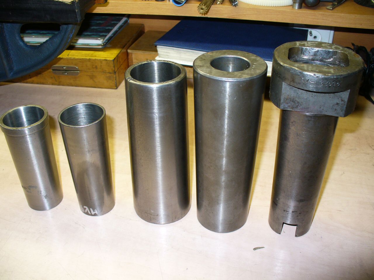

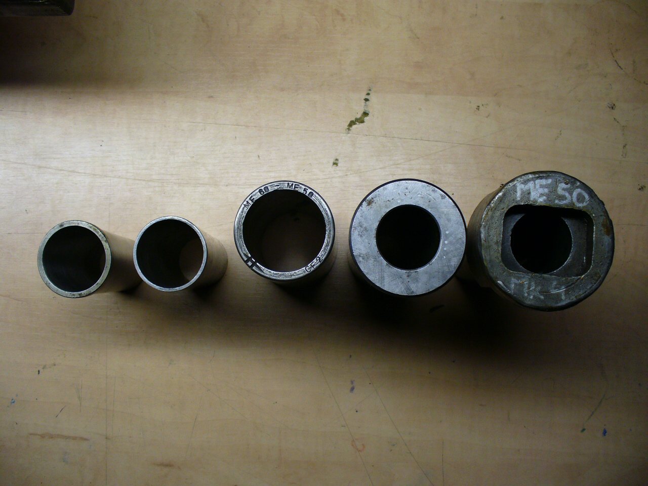

Jo brusičské redukce se dají normálně sehnat(první čtyři zleva na fotce) .První dvě zleva jsou Mk5/ME40 což by sílou stěny odpovídalo té Krutorově ME50/Mk5.
Určitě mám někde i tu ME50/Mk5 ale nenašel jsem .Me50/Mk4 je běžně jak psal Capumpor u SV18 ale v "krátkém" provedení bez unášeče(jako na brusku).Na BN 102 největší kužel je ME60(třetí zleva a čtvrtá je ME60/Mk4),poslední ME50/Mk4 na frézku :wink:

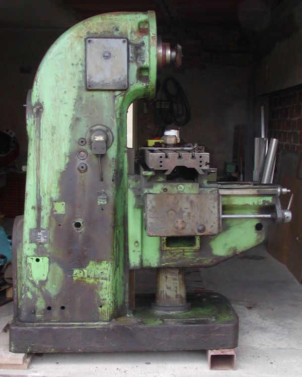

To bylo tak. Kolega z vedlejší dědiny taky obrábí a má malé CNC, tak jsem u něj byl na "exkurzi". A na dvoře vidím větší frézku. Měla ji tam uloženou sousedící zámečnická firma. Prý ji časem dají do šrotu. Tak jsem to skoukl, vidím FA4V, takže X-rozjezd 1000mm, po úpravách i víc, to jsem nedávno potřeboval jako sůl. Stav pod nánosy černoty vypadal navzdory roku výroby 1954 zachovalý. Mašina byla slušně naolejovaná a přikrytá, takže jen šmír, skoro žádná rez. Sice chybí motor vřetena i posuvů, ale to není problém dobastlit. Stejně bych tam dával modernější a slabší motor na vřeteno. Převodovky a spojky naprosto ok. Akorát na ose X byl místo trapézu hydraulický válec, mašina tedy pravděpodobně fungovala jako nějaký jednoúčelový stroj.
Váha 2650 kg, šrotová cena je tady u nás teď 3 kč/kg, tak jsem naběhl k majiteli s desítkou a plácli jsme si. 500 Kč za dopravu a je doma. Bohužel hlavu jsem k tomu dostal jen Me50, zatímco standard je ISO 70.
Na fotce vidíte frézku už nahrubo očištěnou a odstrojenou od všech zbytečností. Elektrika je komplet vykuchaná, to bych stejně nikdy nedal dohromady. Stejně tam přijde měnič, takže nová elektroinstalace bude velmi jednoduchá.
Myslím, že je to luxusní koupě, i když práce na tom bude jako na kostele. Samozřejmě že to nemám kam dát, ale stejně časem budu muset na dvoře postavit druhou dílnu.

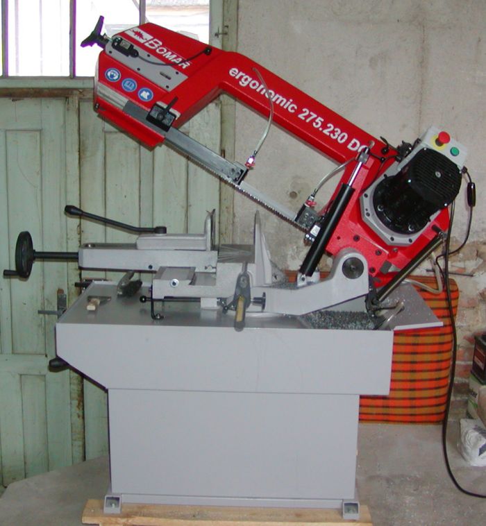

Jinak to ale není ten hlavní přírůstek tohoto léta, aspoň ne co se týká financí. Tou hlavní investicí je pásová pila Bomar 230. Funglovka, 43.000 Kč včetně dopravy a náhradního pásu. Supr, mám radost, ale pro letošek vyhlašuju stop stav :-)
Jinak s tou redukcí Me50/Mk5 jsem to myslel tak, že by tam byla nasazená jednou provždy a nikdy by se nevyrážela. A nevyčuhovala by ven, takže by snad neměla prasknout. Zkrátka udělat z toho vřeteno Morse5, což by mi bohatě stačilo.

Krutor píše:Sice chybí motor vřetena i posuvů, ale to není problém dobastlit.
Naopak ,dobastlit cokoli co ani nevím jak má vypadat je někdy nepřekonatelný problém,minimálně ať to tam je,prasklé,vydřené,ale kus na okoukání a oměření.Jenom když si představím sehnat ten trapéz co tam není ,to se bavíme o kusu co má min. 1800mm,to nedobastlíš,kdyby ses ....!
Krutor píše: Myslím, že je to luxusní koupě, i když práce na tom bude jako na kostele.
I když jsi za ni dal 10k tak s tím co tam chybí se na tu cenu 30k hravě vyšvihneš a to nebudeš počítat nějakou tu stovku hodin práce (kterou bys mohl strávit na zakázkách) s velmi nejistým výsledkem a vidinou přesného stroje :wink:
Víš ,když už je to rozebrané,nechám to přebrousit,bum 10k ,zaškrabu bum dva týdny,něco tam hrčí rozebrat ,přetěsnit,atd
Navíc to vřeteno ..... držím palce
Docela tě obdivuju,když jak sám píšeš, podnikáš a děláš sám na sebe, to je docela sousto.Jak už jsem psal nahoře osobně už bych se do něčeho takového nepustil protože mám s takovou koupí velice podobnou zkušenost.Dneska když po něčem pasu tak jedině kompletní ideálně s příslušenstvím min.v hodnotě mašiny :D jinak si to může dotyčnej narvat do špic :wink: .A to mám čistě teoreticky na opravy "relativně" :lol: :lol: hodně času.Radši zaplatím víc,navíc k mašinám co někdo vyřadí bezdůvodně ze života jsem dvojnásobně nedůvěřivý
Jinak ten Bomar se mě taky líbí ,klidně bych ho vyměnil za tu moji ruskou rámovku :lol:
