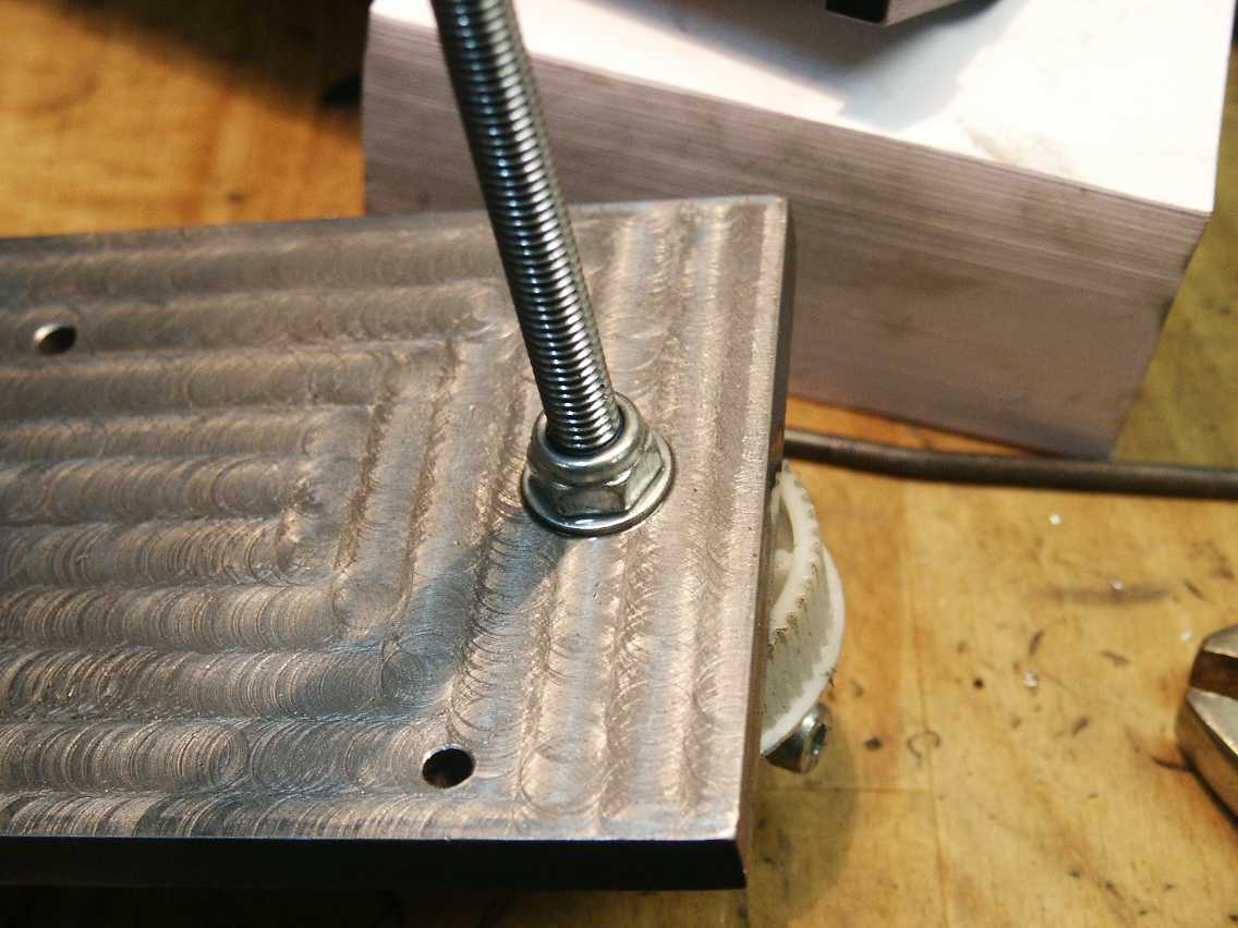

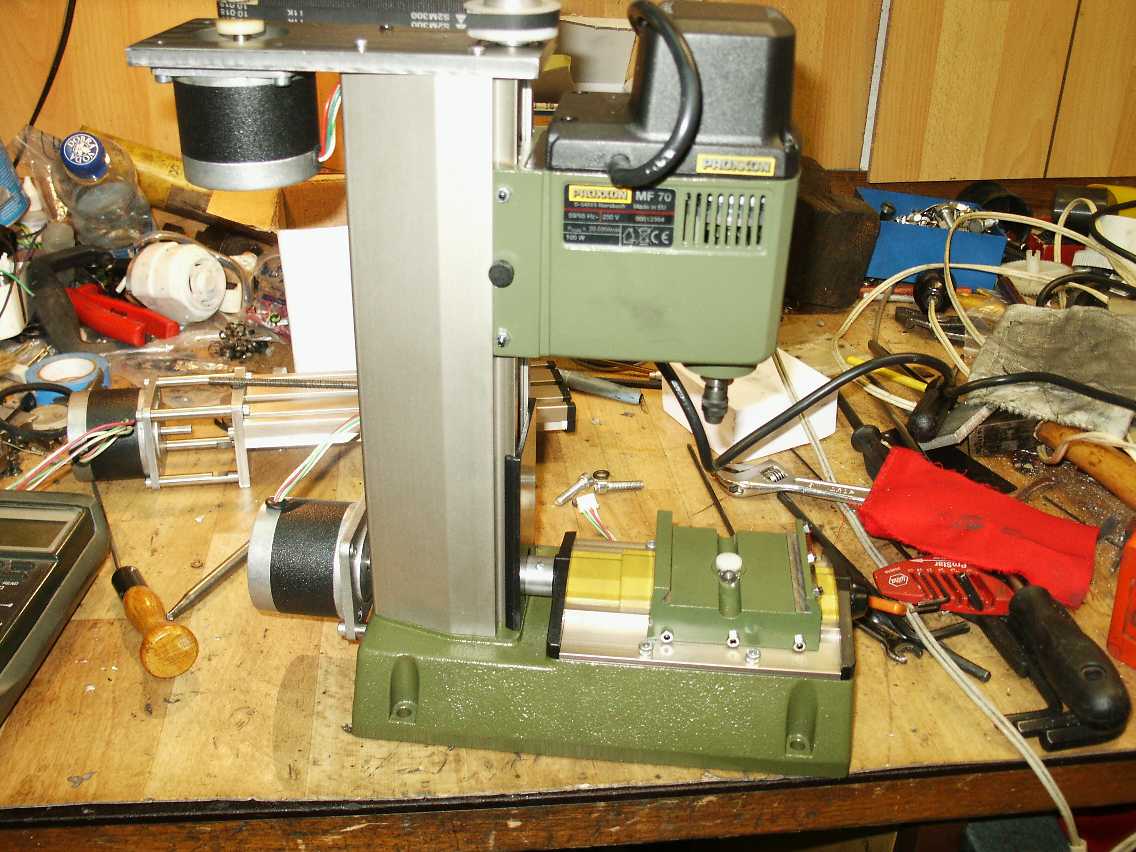

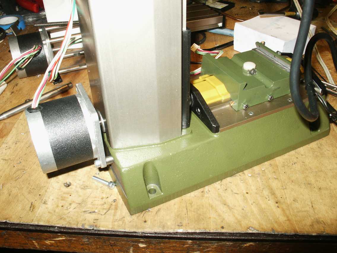

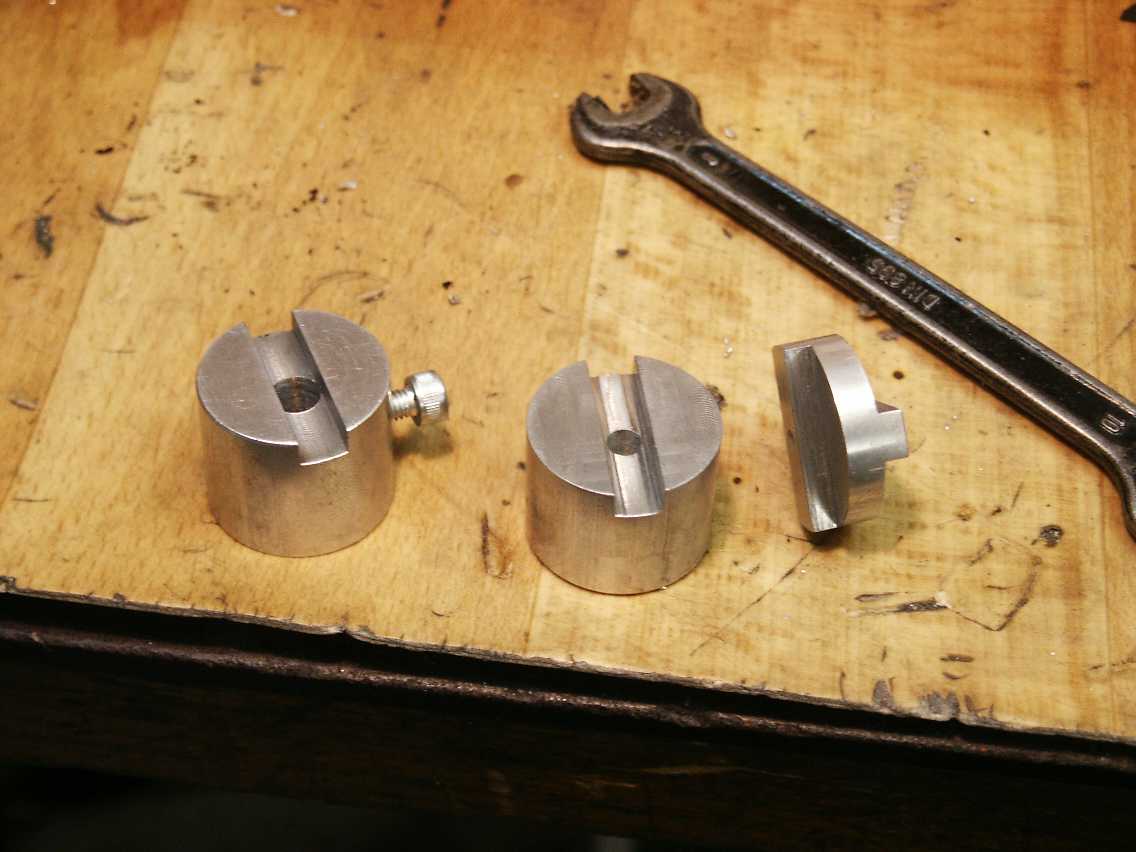

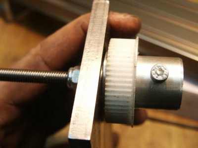

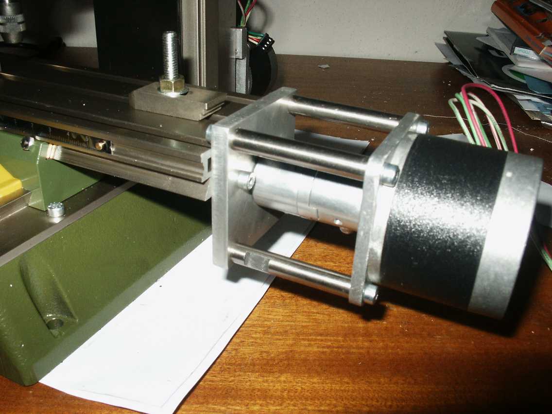

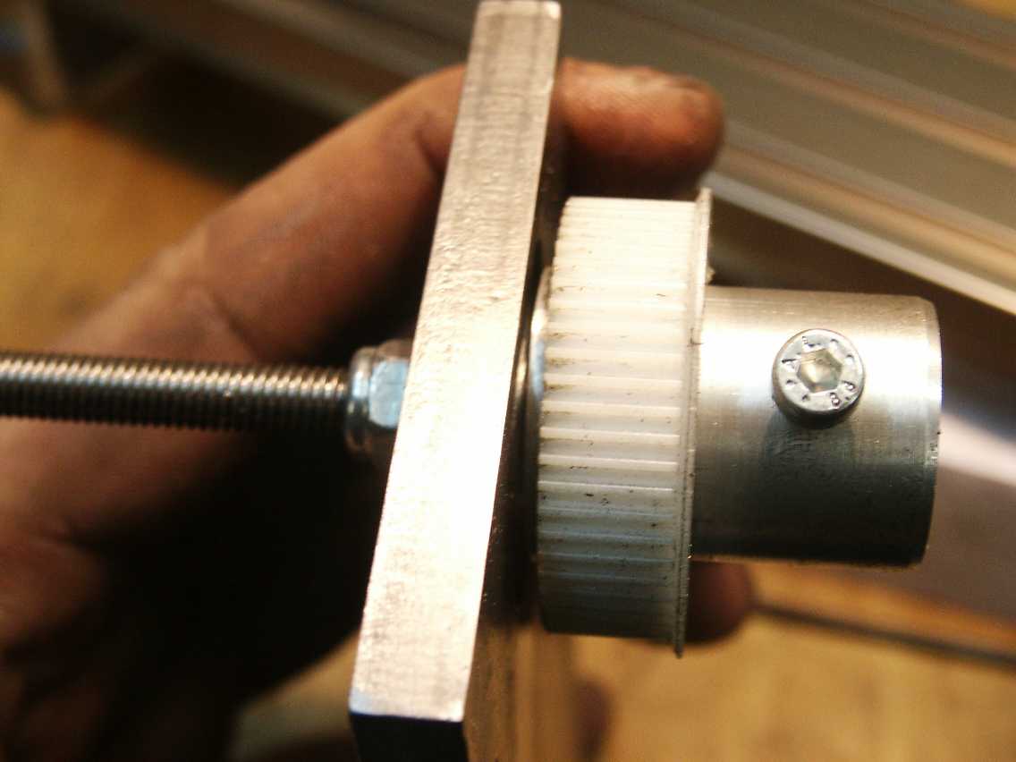

Dalsi pokracovani ve stavbe. Motor pro Y sem dal ze zadu. Spojky budou asi v pohode,sice uplne bez vule nejsou :wink: ale jde to. Rada pro dalsi stavitele, pozor na obrobene konce zavit. tyci ,co kus to original.Spojky a ozubena kolecka je potreba slicovat s tyckou, proste +- 0.1 :shock:

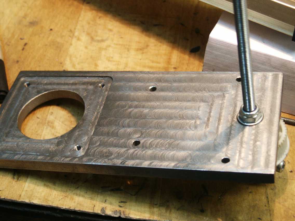

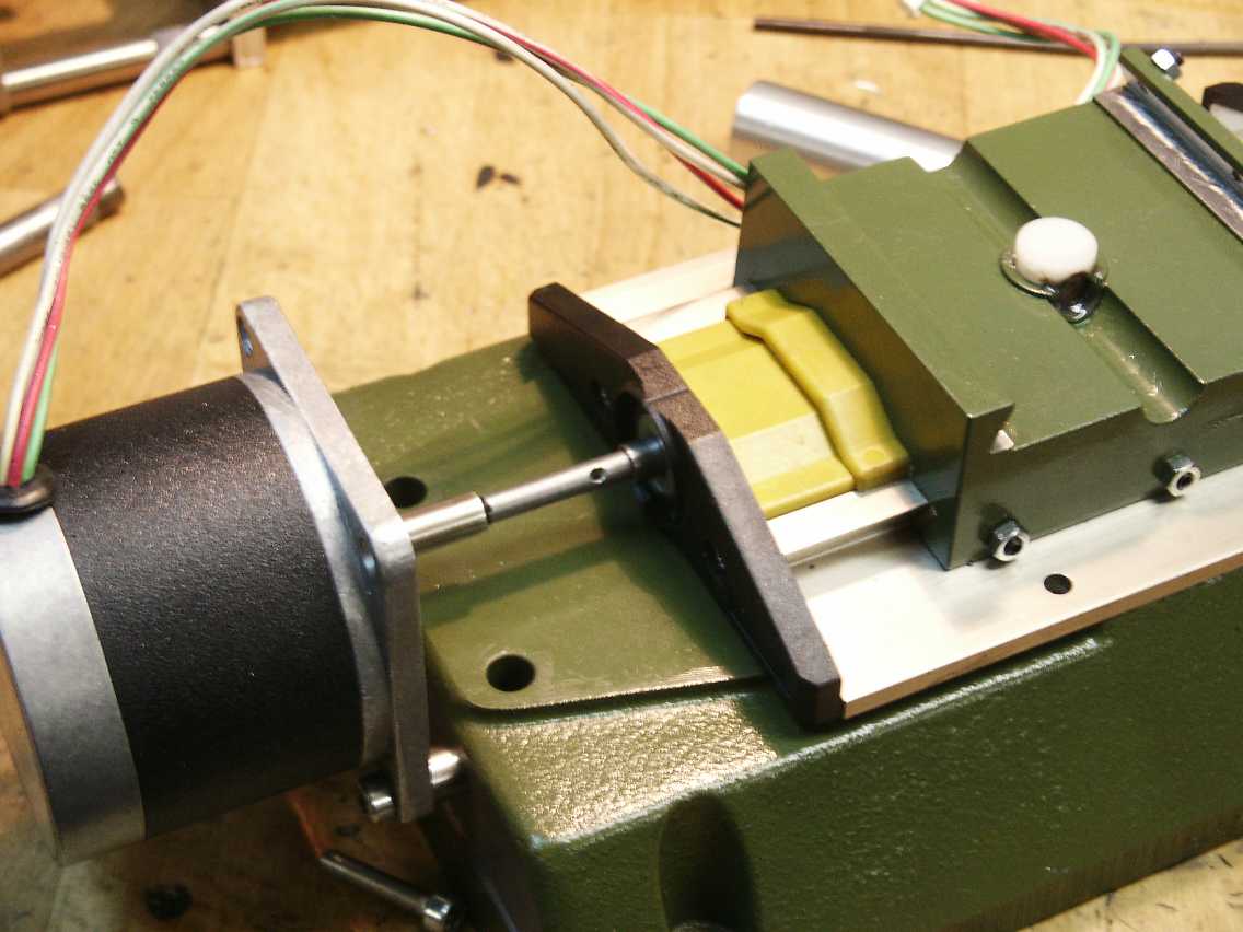

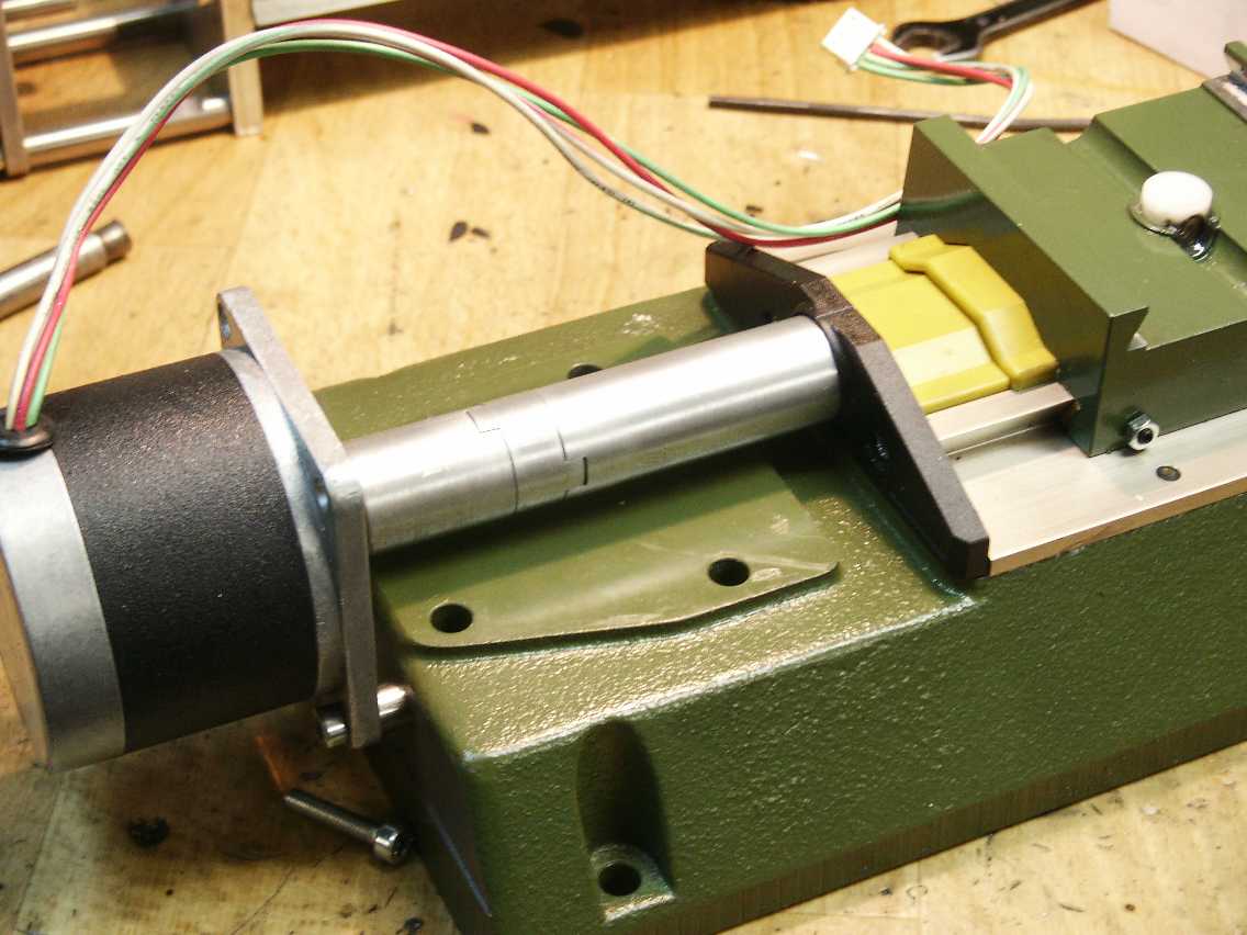

Mechanika je hotova. Ted ladim elektroniku a Linux EMC. Navic musim dodelat odeleni portu a muzem vrcet. :) Jeste foto X motoru

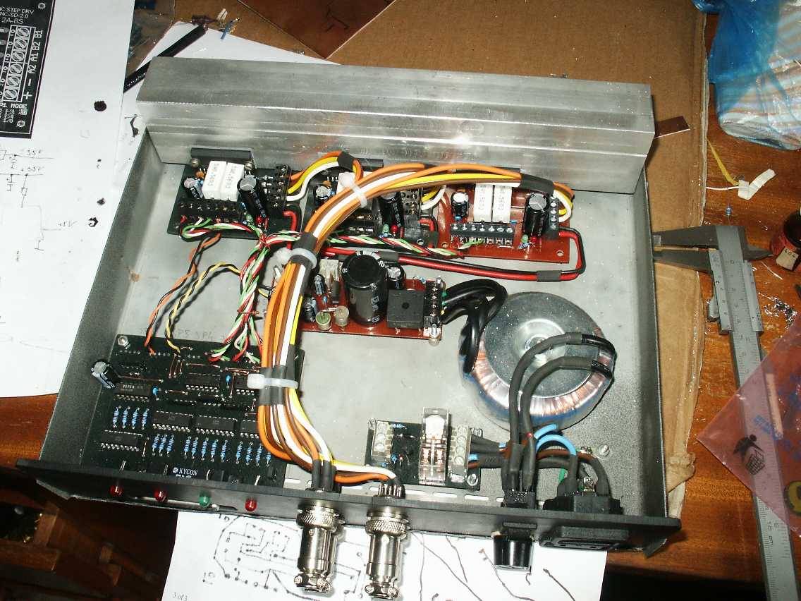

Driver sem si postavil s TA8435 nakonec sem pouzil plosnak z
http://www.ottop.republika.pl/sterownik8435.shtml
jen s minimem uprav.Pro tuhle sranda frezku je driver s TA8435 uplne dostacujici.Uz sem to testoval na generatoru a pri mikrokroku 1/8 sem X a Y osu spolehline dostal na 12kHz(samo s rozbehem) to tam je jeste rezerva driver byl nastaven na 1A a napajeni 24V. Ve finale bude proud 1,5A a napejeni cca 32V

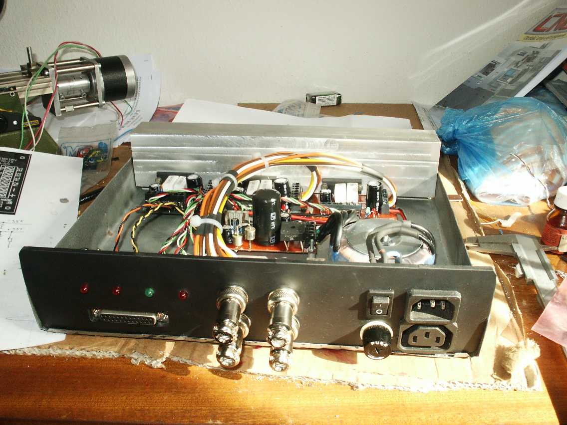

Uz sem delal nejake pokusi ale spis zatim kreslim :lol: Dal sem do vretene konec od propisky a kreslim si. Ted me jeste ceka konecne dodelani elektroniky,zdroj ,spinani vretene a ty blbosti okolo jako spinace,kontrolky a ostatni bizuterii.

Dalsi fotky. Tentokrat elektronika. 3x driver s TA8435 oddelni portu podle http://www.ottop.republika.pl/optolpt.shtml a ktomu spinani vretena relatkem.
