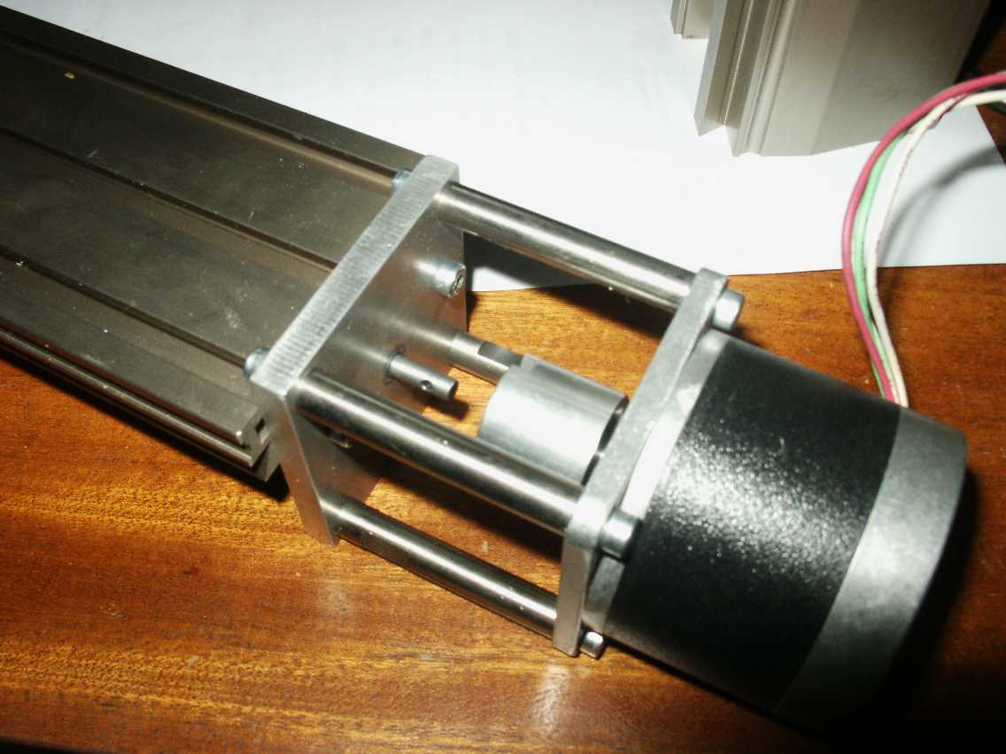

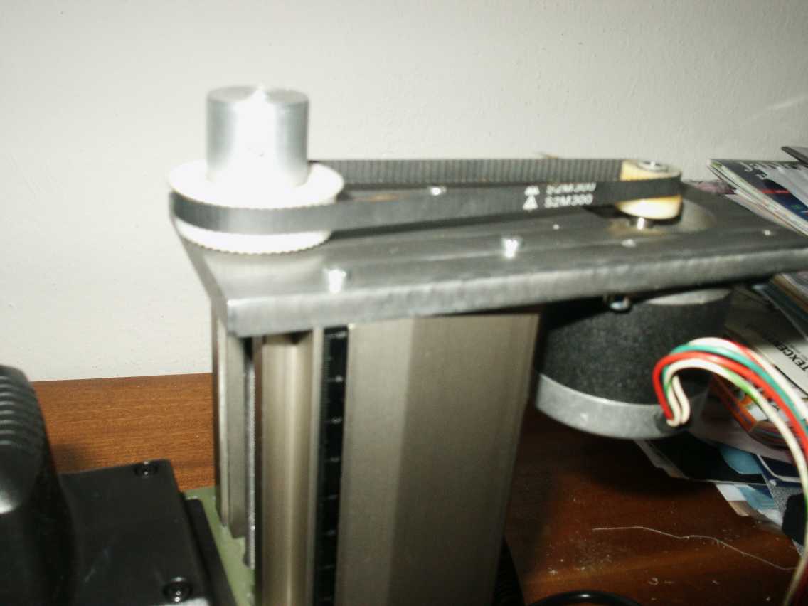

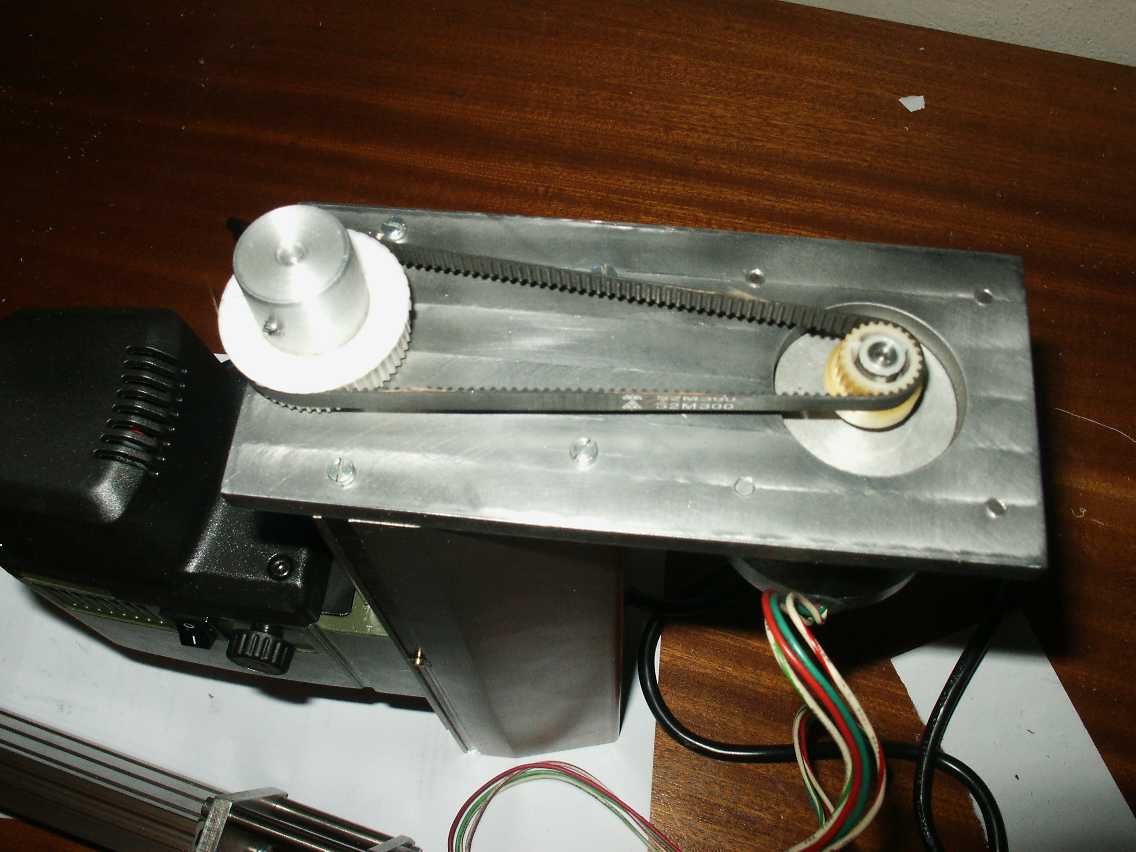

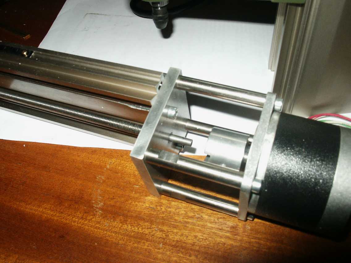

Taky sem si tuhle hracku poridil a dal sem se do predelavani. Uvazoval sem jestli spojky nebo oz. remeny. Nakonec oboje. Na osu Z sem dal remen protoze sila na zvedani vretene se mi zdala dost velka a tak sem diky remenu zprevodoval pohon cca 1:2. Na X a Y dam spojky (vlastni vyroba) ale ty jeste budu ladit zitra.

Mám za to, že jsem na nějakém webu viděl, že motor na osu Z byl schovaný v tom podstavci. Nebo se do něj nic nevejde? Jinak to nevypadá věro zle. Nemáš nějaké fotky vnitřku toho vedení. myslím matici a závit. Jak je to tam " urobené ", ať jsme chytřejší.

Taky sem otom uvazoval ale ten muj motor se tam nevejde :( Jinak je to opravdu malinkaty. Jinak loziska to zvasade zadny nema. Origos to je jen trubicka ( u Zka plast a u X Yka ocel) rucni kolecko jako pevny bod a sichrmatka na serizeni vule. Fotek jeste bude :D Nemam to ani z pulky hotovy.

Zalezi na co to chces. Ja to mam jen na blbnuti nez se dam na predelani velky frezky. Cena v Cechach je brutus , koupil sem ji v Nemecku na eBay.de a rozdil je cca 4000Kc a s postovnym.
Jeste ty rozzsahy Z 70mm X 134mm Y 46mm ale diky predelani se to jeste trochu zmenci :(

Hezké :wink: Jakým drivrem to ovladáš?

Driver mam pripraveny TA8435H podle http://maczaka.webz.cz/deskata.htm
O vymene sroubu jsem uvazoval ale zatim nevim co tam dat. Musi to dejt malej prumer a pak sehnat trapez. zavitnik na vyrobu matky. Asi se podivam v separaku po nejaky stary tiskarne nebo plotru. Zatim uvidim jak to pojede na ty origos tycky. :wink:
