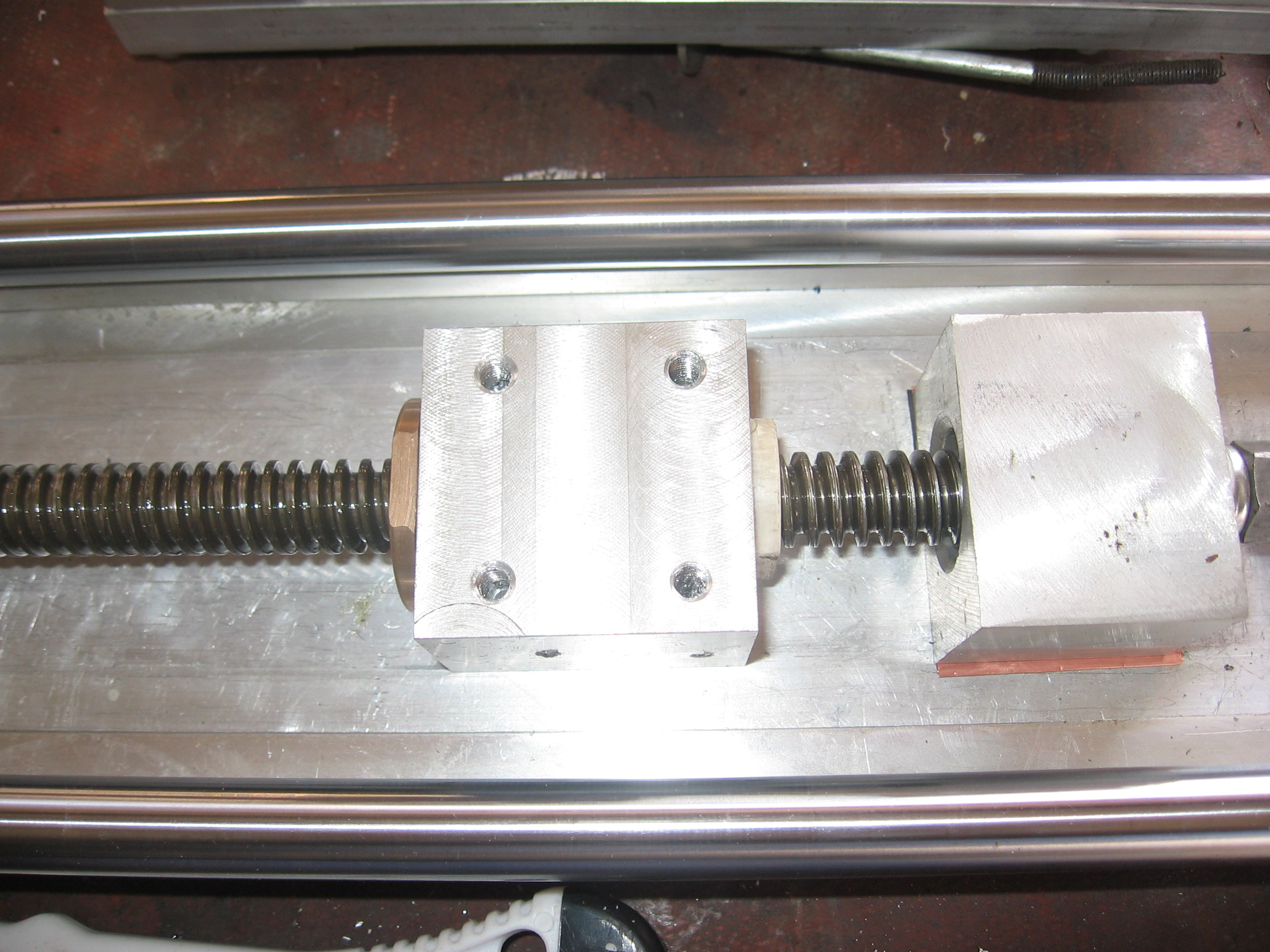

24. 10. 2010, 6:58

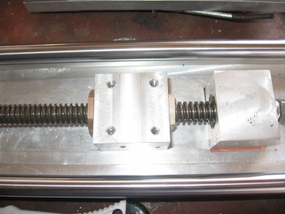

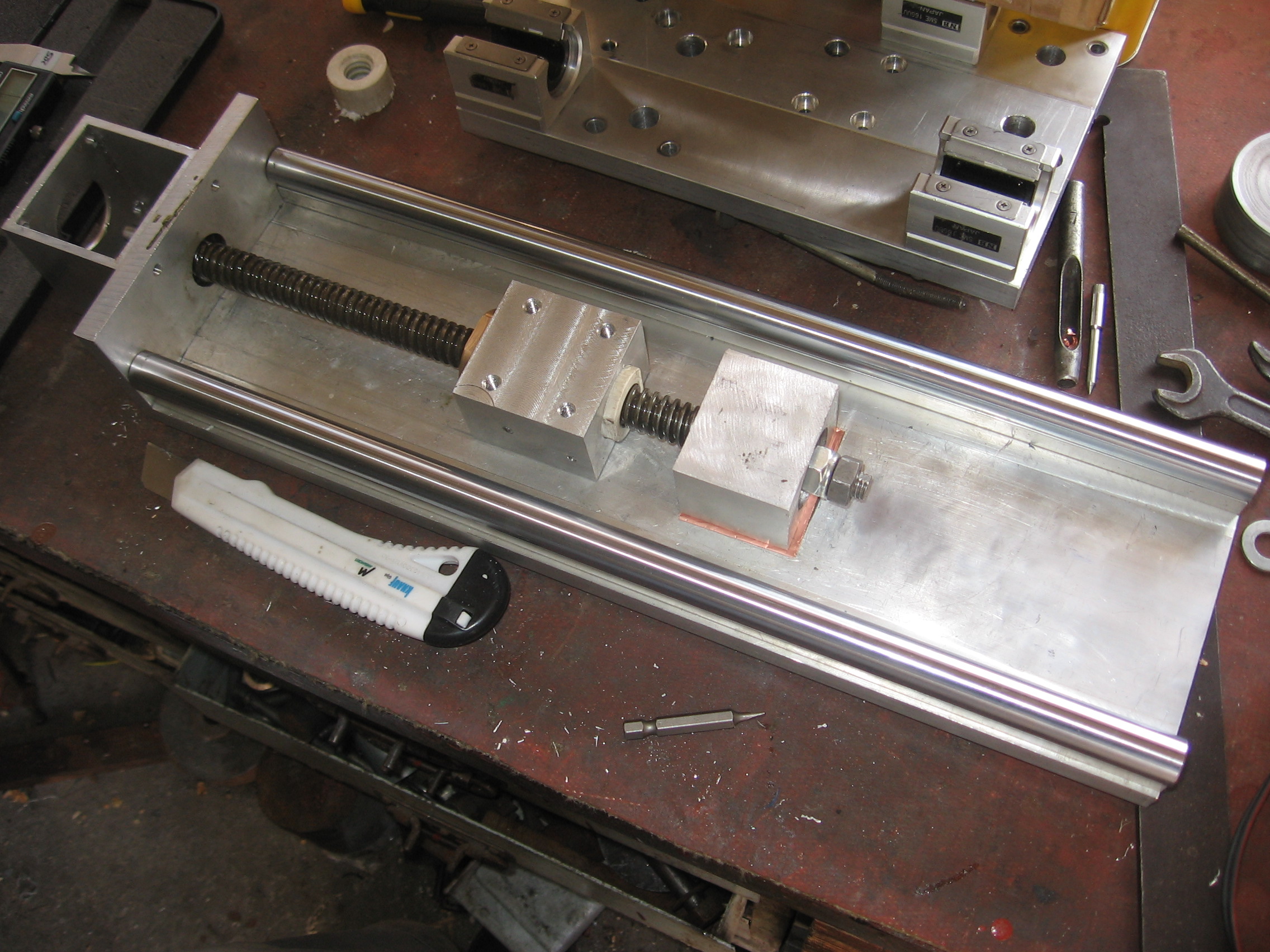

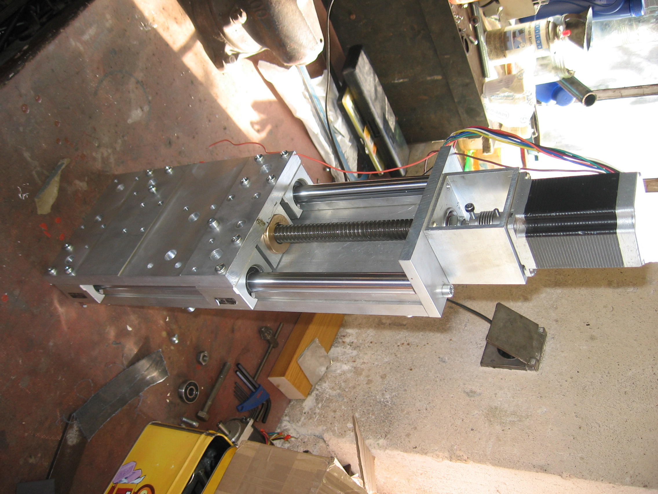

Tak sem konecne dokoncil Z osu..ač to na zacatku nevypadalo vyladil jsem to docela dobre, jezdi mi to 4860m/min ale takhle rychly posuvy asi stejne pouzivat nebudu..zkousel sem to zatizit do protipohybu silou ale zadnej rozdil sem nepoznal
vuli sem nameril pul dilku na hodinkach, což je 0,005 ale je otazka jak je to relevantni..pocitam ze se matice vychodi
sroub a matice je pomerne dost dotahla takze to jde ztuha ale motor s tim zatim problemy nema jedu na 47V a 2,6A paralerni zapojeni (možno až 5,4 A) driver mam do 7 A takze rezerva je jeste slusna
matice je dělena bronz + termoplast obe z CNC shopu
loziska kosouhly styk z CNC shopu - z tech sem byl dost zklamanej, jsou to ty levnejsi a je to na nich dost znat..cinan, keterej je montoval byl asi po flamu, protoze jsou ulamany hrany ve zlabku, kde jsou kulicky..v praxi se to projevuje zvukem a drhnutim jako bych tam nasypal pisek

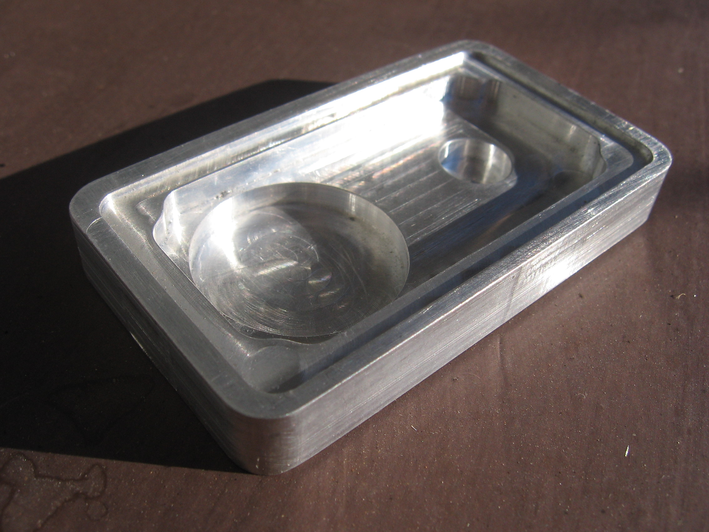

13. 2. 2011, 7:22

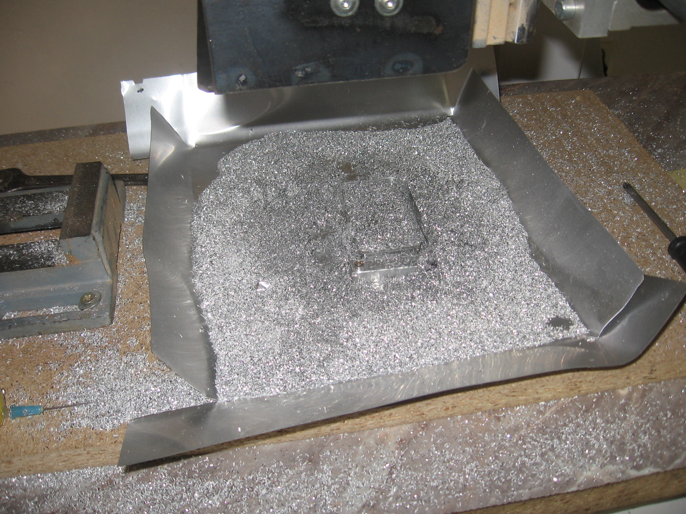

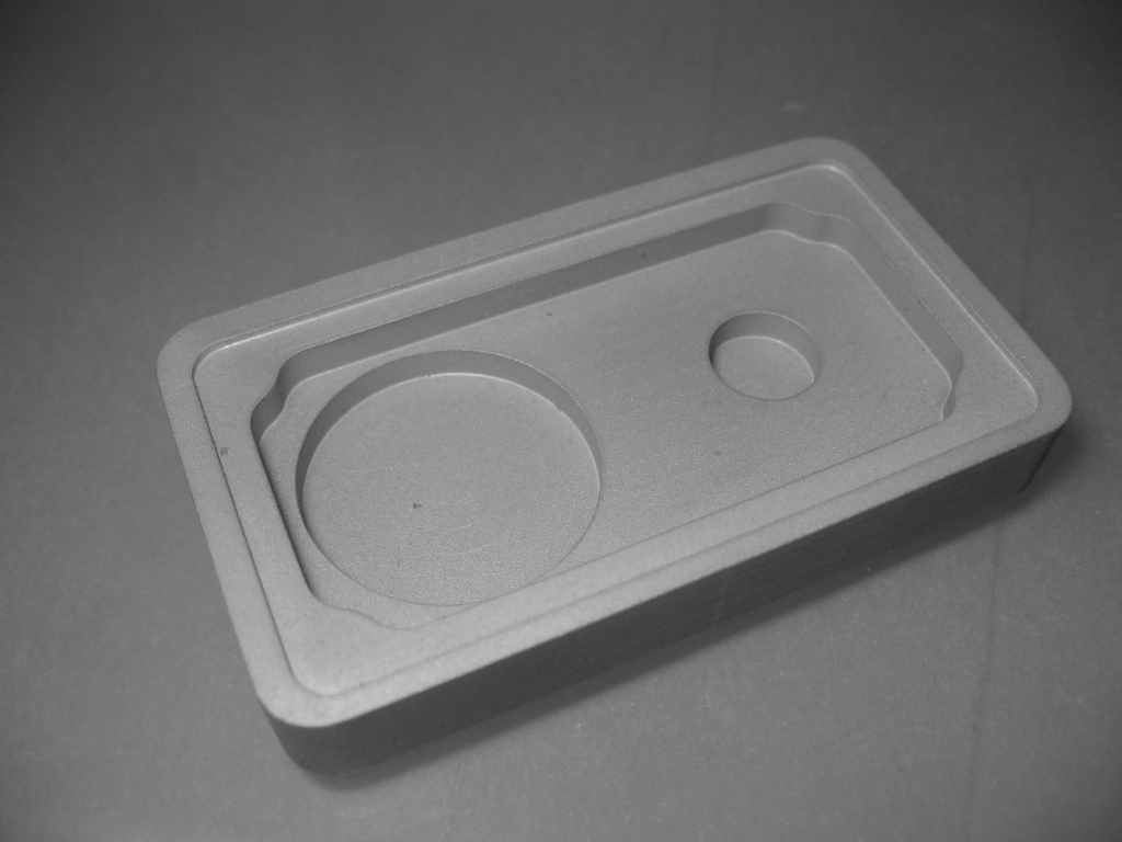

Dneska jsem poprvé hlodal do hliníku..z výsledku jsem nadšený. Očekával jsem daleko horší výsledek. Jediný problém je to chlazení bez něho to prostě nejde. Fréza se zacpe a je to v pr... ale stačí pár kapek lihu a jede to jak do másla. Povrch se mi zda taky lepší.
to piskovani je fakt bomba

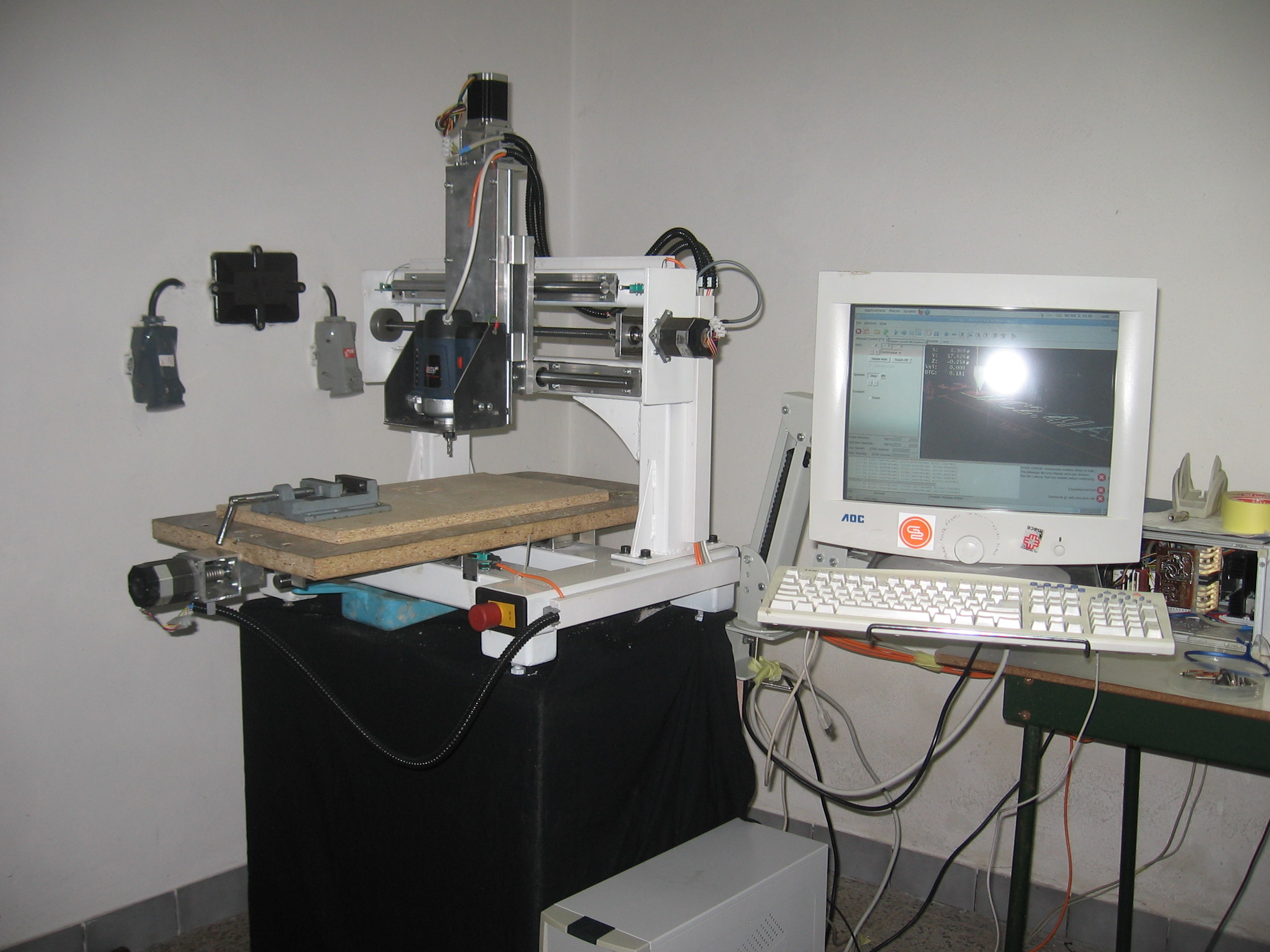

Tak moje mašinka dostala pořádný podprdelník na kolečkách. Ještě na to v budoucnu přijdou kryty aby se neprášilo dovnitř.
