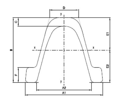

Potřebuji nechat vypálit otvor do plechu TL=20mm pro nosník s průřezem ,který je na obrázku ...
fyzicky je opřený doma o zeď a má 1m@20kg mohu to obkreslit ...a co dál ?
tedy data pro CAM ...abych je mohla dodat ...ale nikde jsem je nenašla
A1=88mm ,A2=124mm ,B=104mm ,C=14 ,D=46,2mm ,E1=52,11mm ,E2=51,84mm ,F=24mm
Důlní výztuž ocelová korýtkové profily ČSN 42 5641

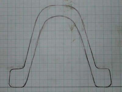

jak snadné ,na papír obkreslit ,hodit do obyč scaneru ,obrázek(dorýsovat 2kontrolní úsečky XaY délka třeba 100mm)vložit jako (nevím jak přesně se to jmenuje )pozadí do kreslícího programu a obkreslit ,upravit měřítko dle kontrolních úseček.
Není zo zbytečné ? Pokud ten profil obkreslíš na papír, stačí změřit úhly a rádiusy. V cadu si nakreslíš obrys a pouze doplníš rozměry. Tyhle profily jsou dělané ze základních tvarů. Žádné křivky.

... vza mě nejlepší je vzít A4 papír + šupleru a rádiusové měrky (snad máš rovné čelo profilu a půjde vevnitř změřit), vše od ruky naskicovat a nezapomenout na žádný rozměr, sednout ke tvému oblíbenému 2D kreslítku (Corel, AutoCAD ... nevím v čem jedeš
), nakonec přidat vnější konturu vůle např +0,5mm, uložit jako DWG (DXF) to požerou naprosto všichni řezači a finále

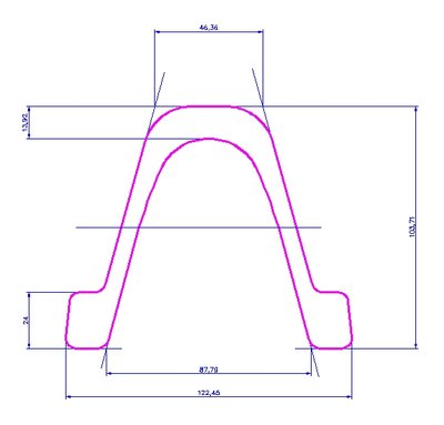

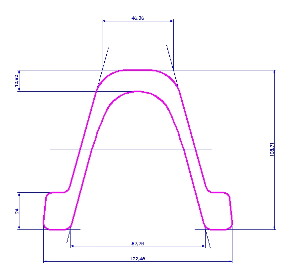

Jen tak v rychlosti jsem se pokusil v AutoCADu obkreslit ten profil dle obrázku a vyšlo mě tohle: S nějakými úpravami by to celkem vycházelo. Ale ani po úpravách rozměrů bych si netroufl tvrdit, že vypálený kus půjde nasadit na ten profil a to hlavně kvůli těm radiusům, které jsou tak nějak od ruky "omalovány" z obrázků. Zkus se poptat u výrobce, zdali by Ti neposkytl výkres průřezu profilu v DWG formátu. Zkus na ně udělat smutný oči, možná by Ti mohli pomoci i když si myslím, že úspěšnost moc velká nebude.
http://ostrava.arcelormittal.com/produk ... ztuze.aspx" onclick="window.open(this.href);return false;

Už mám milimetrový papír a obkreslím co nejpřesněji a tenkou tuškou ...

... ArcelorMital se s tebou nebude bavit (neodpovídají na poptávky pod 1000t
), byl bych v šoku kdyby jo
A poslední pálící stroj na fotobuňku jsme u nás ve fabrice zlikvidovali před třemi lety, nechci být rýpal, ale ty
dnešní 2D CADy jsou fakt jednoduchý a možná už nastal čas se s tím naučit
.. ale abys neřekla, že jen blbě kecám, tak když mi pošleš skicu se všemi kótami nafocené třeba telefonem,
tak ti to pošlu zpět v DXF a zadarmo
to je hned.
