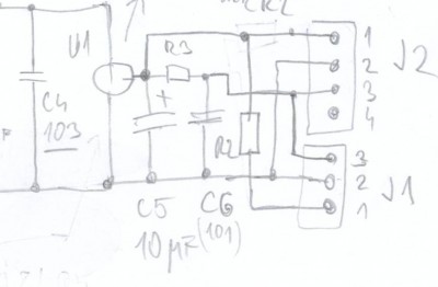

HonzaCh píše:Hmm. Moc tam toho nevidím. Vrátil jsem se zpátky i k původním obr...a bude to složitější. Připadá mi to asi takto (můžu se mýlit):
Na zdroji je stabilizátor 5V, to asi víš. Z toho se to napájí.
Ten snímač je jen LEDka a fototranzistor. O buzení LED se stará omezovací odpor R2 v sérii. Bílá je zem (společné pro diodu i trand), červená anoda LEDky, černá kolektor fototranzistoru.
Tranzistor je přemostěn kondem C6, v kolektoru má R3. Z jejich uzlu se budí asi signál KEY (není tam vidět, chtělo by to propísknout ohmmetrem).
Povídám, je to jen odhad podle těch fotek.
Soudě podle dotazu, elektronika nebude Tvůj kůň. Ale bez téhle části obvodu to nebude chodit. Není to nic složitého, dá se to snadno ubastlit, možná i jako vrabčí hnízdo na té desce s čítačem.
HTH,
H.

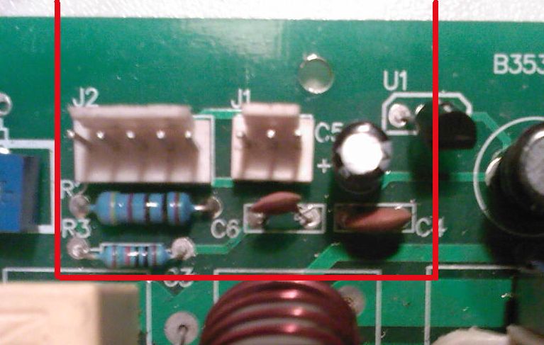

Ještě mě napadla taková šíleně děsná prasárna :oops: ...co tak to vyříznout z tý zdrojový desky? (nebijte mě) Lupenkovou pilkou nebo tak něčím (a bacha na případný zkraty na řezu).
Zhruba asi podle přílohy. Stabilizátor U1 vyhodit, stabilizovaných 5V třeba na ten elektrolyt (C5) nebo J2.
To už by se ti někam vejít mohlo, ne?
HTH,
H.
PS: Myšleno stabilizovaných 5V proti zemi (GND), dva dráty ze stávající řídicí elektroniky.
Naznačený řez
Naznačený řez

potraviny píše:Potřebuji radu elektrotechniků. Mám starou elektroniku ze soustruhu ASIST a potřeboval bych použít ten otáčkoměr vřetene. Na dig.ukazateli jsou konektory označeny 1-5 CLK, GND, KEY, GND, +5V a na snímači jsou tři kabely červanej, bílej a černej. Přívod napětí 5V bych měl z trafa. Jak s tím naložit.
Deska otáčkoměru s optozávorou je samostaná záležitost. Pokud to potřebuješ rozchodit zvlášť tak to přeci není problém. Externě to ptřebuje jen 5 voltů!
Konektor má klíč a nejde to otočit.
Třípinový je k čidlu.
Pětipinový k ukazateli.

28. 9. 2010, 5:59
Zdeňku, nechci prudit, ale ty 2 odpory (a kondík kvůli rušení) tam fakt jsou zapotřebí. Nestačí to jen tak prodrátovat.
A ano, jde to zbastlit na snímač (snad to rušené moc nebude), jak radí paveljuna, nebo na desku otáčkoměru, jak jsem navrhoval v neděli jako vrabčí hnízdo. Není to nic složitého. Hodnoty přibližně podle originálu a pokud udržíš panáka bez rozlití a máš páječku, zvládneš to. Barvy drátu/piny/označení součástek jsem ti popsal taky dřív, se schematem se mi malovat nechce, ale kdybys na tom moc trval, tak se obětuju.
Ale jinak každý svého štestí strojvůdce. ;-)
H.
PS: Jestli jsi při těch hokuspokusech pustil do LEDky 5V přímo, tak už asi moc neLight Emitting Diod-uje (R.I.P.) :cry:

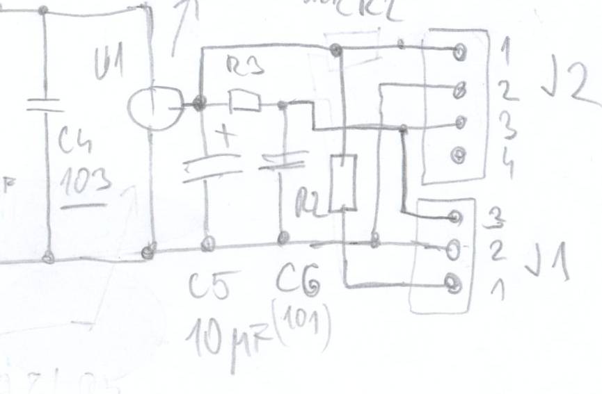

potraviny píše:Počkej Zdenku, myslíš, že je to tak jednoduchý. Pokud ano popiš blbci jak bys na to šel. :lol: Ty konektory z kabelu klidně štípnu, ale které spojit.
Spojit podle schematu - všem se omlouvám zatím nebyl čas to překreslit do lepší formy - je to jen od ruky.
Je to jak píšou kolegové odpor je potřeba pro LED !!!
Fototranzistor musí mít také odpor v kolektoru.

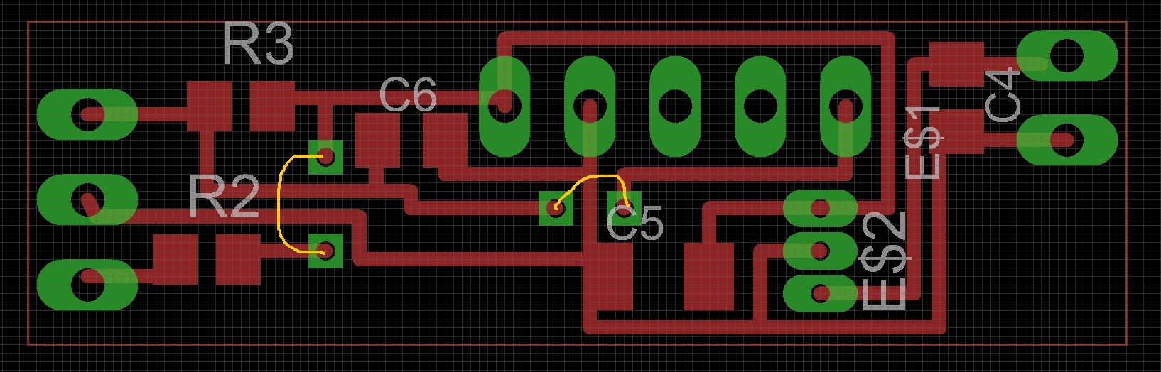

Zdravim chlapy mam tu snimac otacek od "potraviny" na rozchozeni =) bohuzel se nejak nedari nechapu kde muze byt bota prikladam navrh desky (SMD)
hodnoty sem pocital na internetovych karkulatorech (kdo ma taky v hlave databazy barev a jejich hodnot =) ) tak z podezdreni ze mi ta web aplikace lhala o hodnotach sem radeji zkusil pouzit i ty originalni bohuzel ten samy vysledek NULA =) uz nevim kde muze byt chyba nenapada vas neco ? ta konstrukce je tak primitivni ze to doopravdy nechapu :D
na te puvodni desce to stale maka..
zde je vypis spocitanych hodnot :
R2 =470 ohmu
R3 =120 ohmu
C5 =10uf
C4 = 0.01uF
C6 =100pf
78L05 WS A 5v
