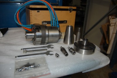

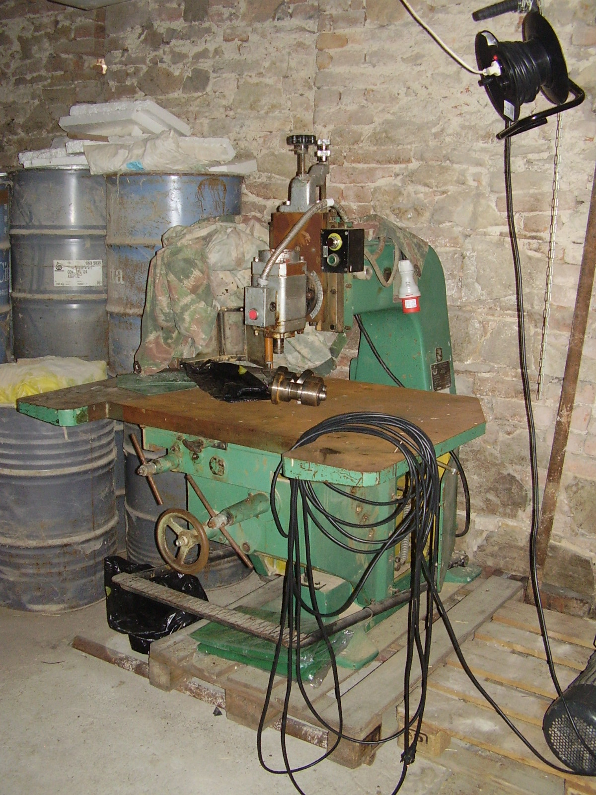

Přesně jak psal Krutor, dá se sehnat ale sleduju co se dá pořídit již docela dlouho a bída ( nebo nemám štěstí), tahle mašina dělala v Avii a posledních 10 let stála protože při koupi z Avie někdo šikovně ustřihl všechny kabely od panelu. Rybiny jsou ve velice dobrém stabu klínek pro nastavení je vylezlej na max takže to není moc ojete. Taky jsem potřeboval něco s větší pracovní plochou v Y. Vřeteno jsem si vyhlídl tohle
TDM SA MK045 High Speed Spindle 30,000RPM
http://www.tdmspindles.com/

chtel bych se zeptat kolik teda frezka na predelavku vazi?
ja asi svoji blbosti koupil taky frezku, ale na drevo, s tim ze ji dam do kupy a pak se uvidi co s ni. ted jsem ale zacal uvazovat ze bych ji predelal, vedeni srouby vreteno mam. mam ale obavy jestli ram frezky na drevo bude dost tuhej na i na frezovani kovu. planovane pojezdy mam 550 400 220. prosim o echo jestli se mam te tuhosti bat.

chtel by samozrejme i zelezo, protoze veci co jsem sehnal me k tomu vyslovene nuti. jdu to rozdelat, nafotit, treba se to casem rozsekne.

Takže to bude nejmasivnější gravírka na světělubos píše:Vřeteno jsem si vyhlídl tohle TDM SA MK045 High Speed Spindle 30,000RPM http://www.tdmspindles.com/
Myslím si ale, že na takovéhle lehké obrábění (velké točky, malé úběry) budeš paradoxně potřebovat serva, protože to chce docela rychlé posuvy, což ani velké krokáče nedokážou. Ale ona by stejně takováhle mašina s krokáčema vypadal divně.

neboj se toho
koukni se co tam mas litiny a jak veljej je prurez toho sloupu
myslim ze se nemusis bat tuhosti v porovnani s delanymi masinami
paklize bude ok vedeni tak si muzes klidne vlezt do zeleza a bude to brat i slusne spony, jako srovnatelne velka masina na zelezo to nebude protoze je to lehci konstrukce ale urcite lepsi tuhost nez dural s tycemi a kulickovymi pouzdry (tam proste ten material proti tomuhle neni)
s chuti do toho, at se prace dari a nezapomen se pochlubit

Přesně tenhle rumun nám stojí v garáži také, ale chceme ho používat standartně. Pokud si pamatuji přesně, je to vše v rybinách a litině, nevím čeho se bojíš. Je to několikrát tužší než většina věcí, které se kde vidí.tmxatcoxlab píše:prosim o echo jestli se mam te tuhosti bat.
tuhosti se nebojím
, v sobotu už bude doma tak začne odstrojování a čištění. Zatím jediné co mě trápí je vřeteno. Hledal jsem hřídel na Iso 40 abych udělal domek a k němu přes řemen dát motor ale zatím jsem nic nenašel. Motor počítám tak 5 Kw max 9tis otáček( něco si spíchnu BLDC). Z 99% to bude na dural ale člověk nikdy neví co bude potřebovat. Pohony řeším, serva bych použil ale je to jen o ceně. Mám tu docela pěkné krokáče tak uvidím předělat se to dá vždycky.
