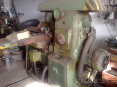

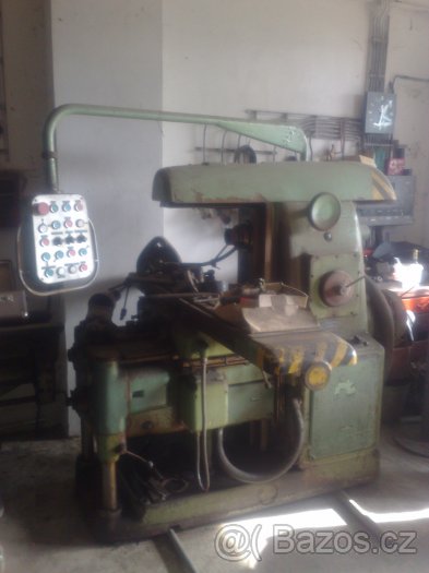

Je nějaký důvod, proč sis vybral na konverzi zrovna tento stroj? Kolik jsi za to dal? Horizontálka není úplně nejvhodnější, budeš muset sehnat nebo dobastlit vertikální vřeteno. V podstatě to celé vykucháš - převody, posuvy, náhony. Zbyde len litina s rybinami.
Bude to chtít serva a příslušný řídící systém, to už je samozřejmě investice. A asi nějak vyřešit nadlehčování osy Z, odhaduju že to má tak 500 kg.
Hrozně záleží, na co bude stroj určený. Od toho musíš začít. Nicméně můj názor je, že takový stroj je nejlepší nechat jako konvenční stroj a vyrobit na něm díly pro CNC frézku stavěnou od píky. I po zprovoznění CNC frézky by se ta horizontálka hodila na hrubování nebo přípravu polotovarů, které se budou na CNC dodělávat.
Dále je třeba pamatovat na to, že takový stroj už taky potřebuje brášky, kteří mu pomáhají při výrobě komplexnějších součástí - minimálně strojní pila, soustruh a vrtačka. V podstatě už to tak trošku zavání podnikatelským záměrem.
Petr Spáčil
Byla za 12tis, tak tak sem jí vzal i kdybych měl použít jen stůl XY. Čas od častu potřebuju něco udělat a vždy to pospíchá tak sem původeně chtěl něco postavit ale když to má být tuhé tak je dobré vzít pořádný základ. Tím že to neni na produkci nepotřebuju na tom dělad dny v týdnu ale spíš dny v měsíci. Počítám původní Zko jako pomocné pro nastavení hrubé vzdálenosti a k tomu Z s vřetenem kvůli rychlosti. Na XY sem počítal 8Nm 3f krokáče, systém podle toho jestli nepůjdu do serv pak bych asi šel do GSKčka případě s krokáčema do Gravosu.

Na konverzi naprosto nevhodne. X by jeste celkem sla. Y je hnana snekem v mosaznem hrebenu. Z visi celou vahou toho predniho supportu na trapezaku. Max, bych na to namontoval strojni posuv.

Spodní Zetko nech jak je, tím můžeš jezdit nahoru a dolu podle potřeby světlosti,
pak ho zafixuj na rybinách. Na X,Y dej pořádný kuličkáče a dodělej druhý horní Z.
Nevím, proč by tahle frézka neměla být vhodná na přestavbu.
Stejně zbude jen kostra a dolní Z.
Alespoň máš pořádný základ. Litina je 100x lepší než dural. To Ti potvrdí
každý strojař.

Tak za ty prachy bych řekl že paráda, v podstatě šrotová cena. To řešení s hrubým Z-kem a jemným řízeným Z-kem nahoře mně nenapadlo, to je dobré řešení. Bude na tom dost práce, musíš udělat celé nové vřeteno, ale výsledkem by mohlo být jedno z nevětších CNC na tomto serveru
Držím palce.
Petr Spáčil
Nejvíce mě děsí řešení vřetene, Dávat tam něco s ER20 mi přijde málo. Cena byla super a je i s dopravou do dílny
, hlavně stůl je velice zachovalej o což mi hlavně šlo, jinak z toho půjde skoro všechno ven. Řešení s 2 Z bylo a sadě jinak by to bylo takřka neřešitelné. Ale i tak na XY to bude chtít silné pohony.
