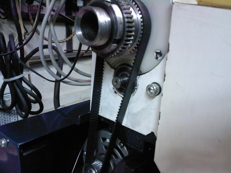

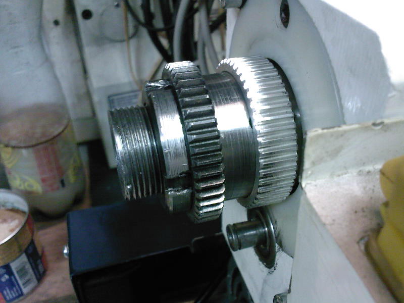

do čeho deš budeš tam dávat ocelové nebo řemenice? Já jsem na rychlo tam dál plastové a váhám do čeho půjdu protože u těch řemenic jdou otáčky výše a mne víc pasují ty co těď jsou tak se rozhoduji.

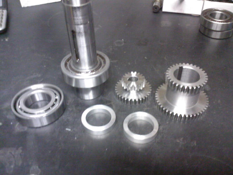

Jasně že do ocelových kol :wink: Pokud tam narveš řemenice navýší se ti dost otáčky, :wink: protože na vřeteno nedostaneš tak velkou řemenici a tím klesne výkon. Takže, otáčky budou jako kráva a zastavíš to rukou. Nebo pak žešení vyměnit motor a pak dát v pohodě řemenici rovnou na vřeteno.

3. 11. 2010, 9:09
Máš pravdu s těma otáčkama. Asi půjdu taky do tech ocelových. Jestli je objednáváš mohl by jsmi taky přiobjednat děkuji.

Objednané mám od anglánů i od Tumlíka. Ty kola od anglánů bych ti pak mohl klidně nechat. :wink:

Jak počítám tak počítám dostávám se na 1600 ot. s tím řemenovým převodem to je:
mala remenice motor pr.25 mm
velká řemenice vřeteno pr. 78 mm
ot. motoru 5000
otáčky vřetena 1603
otáčky motoru odhaduji
dávaj ůdaje i na http://littlemachineshop.com/products/p ... =879658189
a tady s nákresem :evil: v palcích a ještě u te naší frézky zavazí krabice s elektronikou musel by se šibnout motor víc do prava.
http://www.hossmachine.info/BeltDrive.pdf

hellboy píše:Jak počítám tak počítám dostávám se na 1600 ot. s tím řemenovým převodem to je:
ot. motoru 5000
otáčky vřetena 1603
Tak jsem zase dostal brouka do hlavy :idea:
Když už to začneš realizovat použil bych řemenice 3M nebo raději 5M to spíš seženeš na tento průměr. Viz: http://www.retezyolomouc.cz/CZ/index.htm

Takto jsem to řešil na soustruhu a otáčky jak říkám, jako kráva a problém udělat šponu do ocele více jak 0,2mm. Takto proto u mě cesta nevede.

4. 11. 2010, 7:46
Dnes jsem jsem trochu víc frézoval 16 čelní a je tam třeba trošku většho krouťáku a má mi přijít 20 to už by byl asi konec tak končím s řemenem :( škoda bylo by to tižší a šlo by brousit hold idealní mašinku s toho neudělám :( :( :(

Jen tak naokraj. Opět držím Tumlíkovo výrobek v ruce, tentokrát kola a můžu jen konstatovat, že jsem držel i ty kola od anglánů a s Tumlíkovejma se nedají srovnat co se týče kvality :wink: . Angláni mají zuby hrubé, středové díry nesedí jak mají atd. proto asi ta cena od těch anglánů. Myslím, že není zrovna dobré koukat na cenu těch výrobků, alespoň pokud někdo sleduje kvalitu na trhu. Osobně jsem s koly spokojen a můžu jen doporučit. Ten kdo koupí, neprohloupí. :lol: Objednané u Tumlíka mám druhou sadu a vyměním je za právě ty od anglánů co je mám v soustruhu.

A jedno kolo zůstane plastové ?

petr557 píše:A jedno kolo zůstane plastové ?
Jó, to na předloze spojeno s motorem jsem nechal původní. Je přeci vidět, že se jedná o soukolí vřetena a předlohy. :wink:

To jo ale jestli nemáš v plánu měnit i to poslední plastové kolo Jinak ty kola mám taky doma a vypadají pěkně
