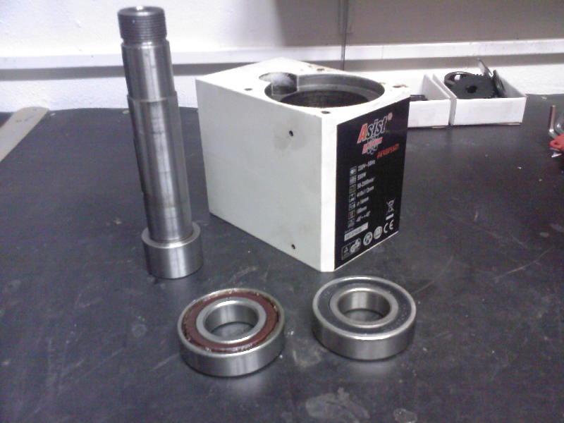

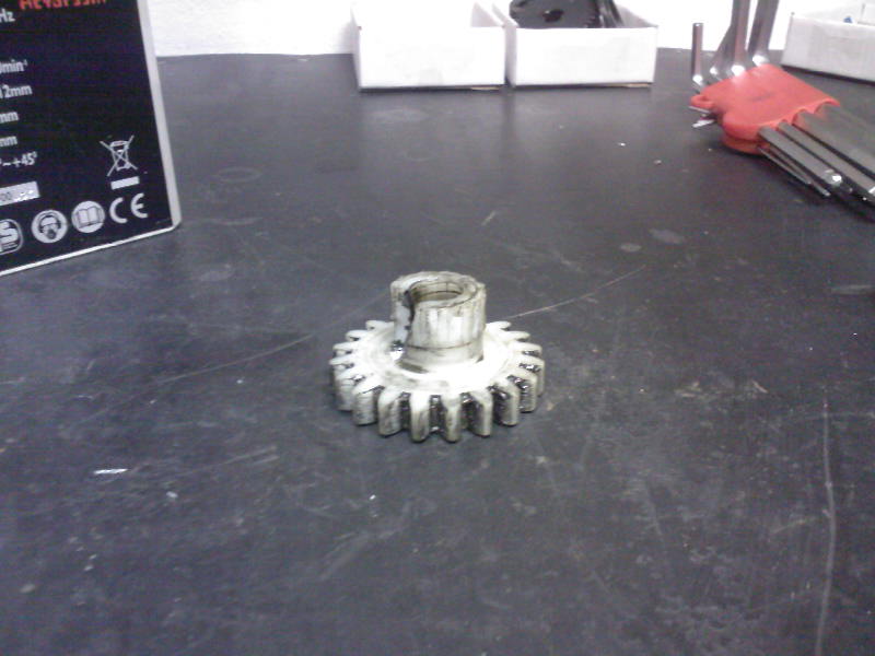

Byla to otázka času a dnes jsem to plast. dvojkolo očesal :lol: . Při rozborce jsem s údivem zjistil, že číňani použili to spodní ložisko s kosoúhlím stykem. :wink: Že by na to přišli sami? :lol: No ale nemulím o ložiscích na předloze, mají po obvodě známky násilí jak je tam praly.

Tak ty ložiska co tam jsou je označení 6206 (obyč.kuličková) 30x62x16. Naper tam ložiska s kosoúhlím stykem 7206. Sedí na oba dva stroje.

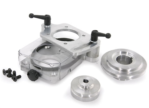

Znám, a samo, že chtěl, na fotkách ten projekt vypadá opravdu moc pěkně. Škoda, že je nemáš v prodeji, ta "koloniální" jsou už koupená a na cestě.
Do frézičky tedy s "angličáky" počkám, až ta plastová očešu. Třeba pak už budeš mít nabídku i s cenou? S kalkulací si ale pokud možno pospěš, ten nylon mi tam dlouho zjevně nevydrží.

Díky, dobrá vílo! Hmmm, tak tedy kosoúhlá! Rozdíl v ceně je nevelký a snad mu bude adekvátní i nějaké (pozorovatelné) zlepšení.
Měl jsi při záměně za obyčejná ložiska nějaké potíže?

Já tehdá volil 7206, přesněji "B 7206 CATB P4" (ZKL) :wink: a zlepšení nesrovnatelné. Co se týče výměny tak to jsem si pohrál. Pomaloučku lisoval a podkládal abych se opíral jak o vnitřní tak i vnější stranu ložiska.
Uff... Patnáctset za J E D N O ložisko do takový viklavý šunky? :shock: :shock:
Co se tím vlastně tak pronikavě zlepšilo?

:lol: Myslel jsem,že je to tam na konci napsané jasně alespoň podle lidí co se mi ozvali na email :wink: Cenu mám, ale nabídka už pomalu dochází.. a taky jsem si nechtěl dělat ze stránek éšop

do čeho deš budeš tam dávat ocelové nebo řemenice? Já jsem na rychlo tam dál plastové a váhám do čeho půjdu protože u těch řemenic jdou otáčky výše a mne víc pasují ty co těď jsou tak se rozhoduji.
