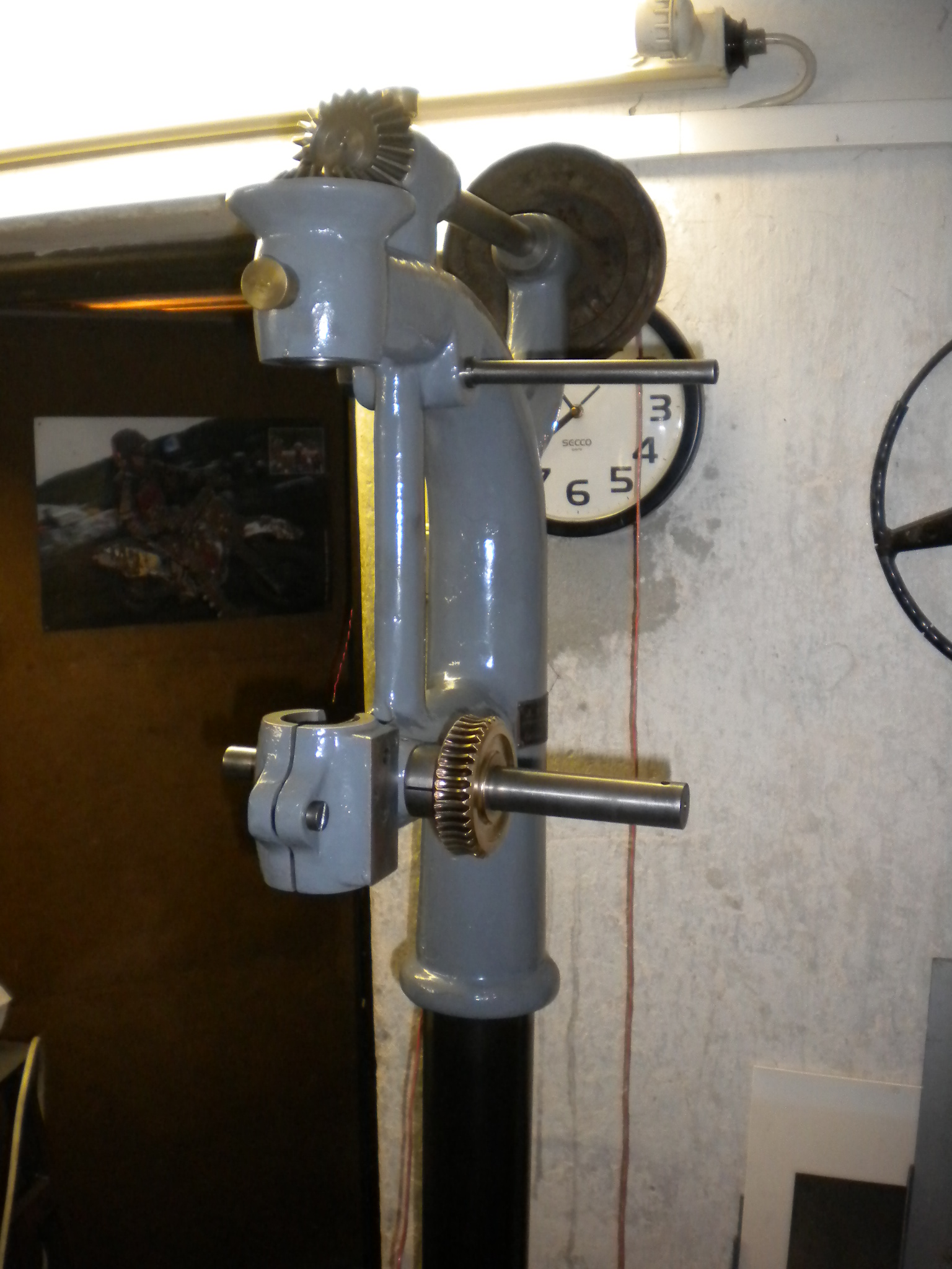

Nátěr Hameritem dělám bez základovky. Poprvé jsem to použil asi před 15-18 lety když se sem ta barva dostala a trvanlivost příjemně překvapila. Pochopitelně ale nemůžu garantovat, jak to bude vypadat při obrábění trvale pod emulsí. Já na většině strojů jedu na sucho, maximálně štěteček a kelímek...

Určitě si starý mašinky zaslouží nějaký nový kabátek.... u mně to ale byla vyloženě nutnost. Starý nátěry byly popraskaný, místy odrolený a jelikož se mi v létě dostaly všechny mašiny pod vodu s bahnem a kdejakejma sračkama tak to začalo místama korodovat i pod barvou. Řekl jsem si, že když už to musím všechno čistit, rozebírat, repasovat tak udělám i ten lak ....
Některý stroje stěhuju o patro výš a tak jsem si řekl, že do nový dílny půjdou jedině mašinky v novým kabátku, teda vyjma odvalovek na ozubení, protože ty naštěstí neměli lak poškozenej a na ty si nějak moc netroufám s rozborkou.
Jde to ale všechno děsně pomalu....
Až složím další kousky přihodím zase nějaký foto.

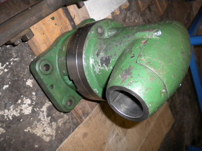

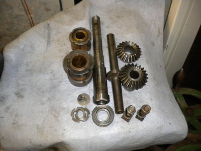

Zdravím, vrtačka je již téměř hotová, tak jsem se dneska pustil do renovace frézky. Rozebral jsem vertikální hlavu a zarazila mě jedna věc. Bronzová pouzdra uložení vřetene mají v každé naříznuté drážce (drážky, aby se pozdra mohla stahovat vtahováním do kužele tělesa pomocí matic) vložen pásek pertinaxu nebo něčeho podobného. Který vyplňuje naříznutou drážku. V soustruhu mám podobná kluzná pouzdra a nic takového tam nebylo. Nemáte s tím někdo zkušenost? Jedná se o původní konstrukci nebo lidovou tvořivost? Mám je tam nechat, nebo vyndat? Díky.

a je to skutecne pertinax? u meho stoleteho soustruhu jsou v tech bronzovych pouzdrech v tech drazkach filcove pasky ktere mazou hridel, po tech letech je to zanesene bordelem cele cerne a tvrde.. neni to ono? nejsou pod tim jeste mazaci drazky?

Dneska jsem to líp prozkoumal a pásky jsou dokonce dřevěný. Proříznutá až do vnitřní plochy pouzdra je jenom jedna drážka a ta patří proti mazacímu otvoru, ostatní drážky jsou jenom naříznutý po celé délce pouzdra, ale nejsou prořízlý až do vnitřní plochy (pouzdro by se rozpadlo), takže mazací filc by měl smysl pouze v té jedné. Vzhledem k použitému materiálu pásků, předpokládám lidovou tvořivost a při zpětné montáži je nepoužiju. Nechápu proč je tam někdo použil a doufám, že to ani nezjistímRaS píše:a je to skutecne pertinax? u meho stoleteho soustruhu jsou v tech bronzovych pouzdrech v tech drazkach filcove pasky ktere mazou hridel, po tech letech je to zanesene bordelem cele cerne a tvrde.. neni to ono? nejsou pod tim jeste mazaci drazky?

Ja uz to chtel napsat driv, ze to bude mozna drevo. Potvrdils to sam. Podle mne je to origo a v pohode.
Pusobi jako reakce pro serizeni pouzder, zmackne se, je li potreba a rozpina to. Nasel jsem to kdysi na me 50 let stare MN80ce
v drazce na ztuzeni pinoly konika. Tak si myslim, ze nejlepsi to bude tam nechat.

Přesně tak, tohle nahradit je problém, to dřevo bylo napařovaný, sycený olejem pod tlakem a různý jiný specialitky. Nahradíš to guferem nebo jiným gomovým kroužkem, ale ten je strašně tepelně nestálý, dřevo ten problém nemá, navíc oproti té gumě ocel nedře a nezůstává na ní.Mirek-Gravos píše:Ja uz to chtel napsat driv, ze to bude mozna drevo. Potvrdils to sam. Podle mne je to origo a v pohode.

OK, díky moc. Dám tedy na Vás a zůstane to tam.

Trochu to opucuj jemným ocelákem (dřevo) a pořádně tomu dej napít oleje. Smirkový papír by se ti na tom neměl chytit.
