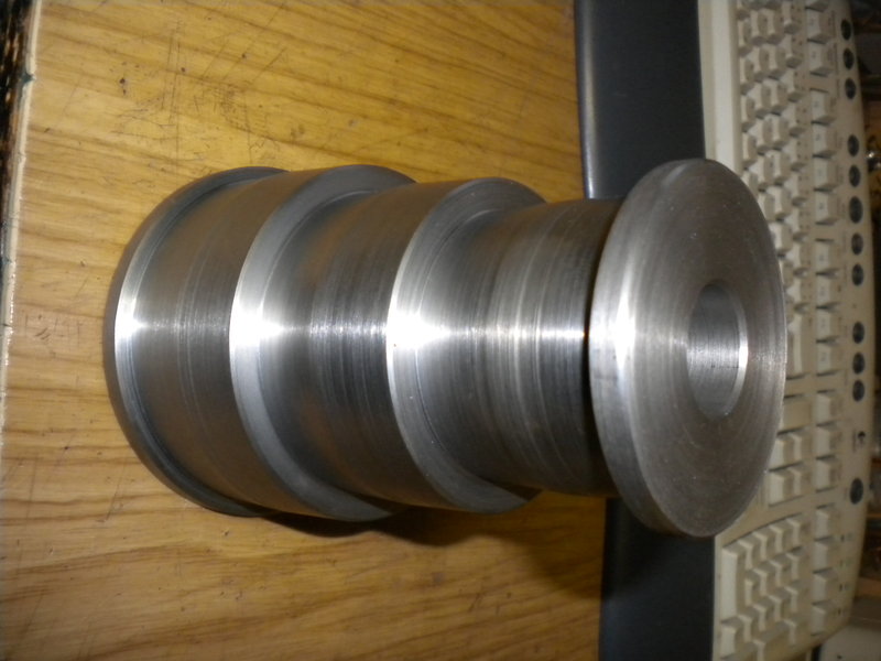

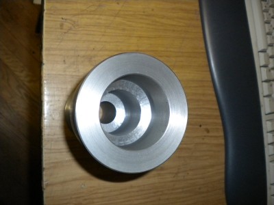

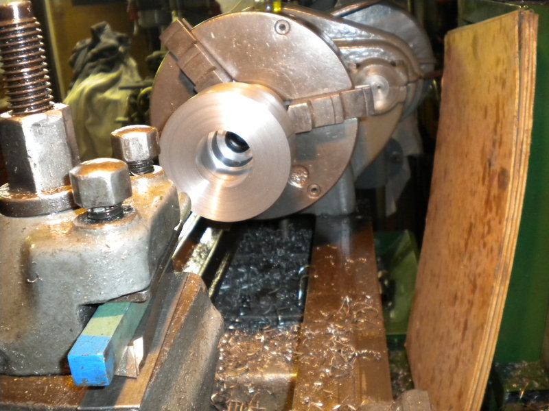

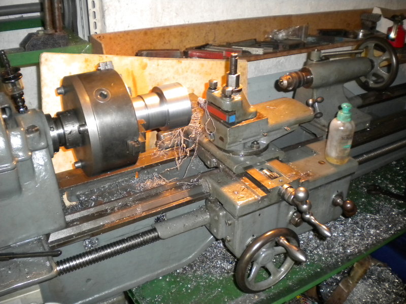

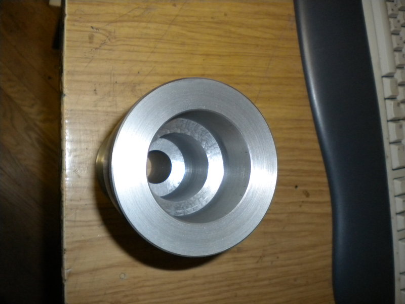

Zdravím, bohužel CNC mě zatím neuchvátilo, ale zajímám se o staré konvenční mašiny. Proto zakládám toto vlákno k diskusi o nich. Pochlubte se svými stroji z časů dávno minulých, s Vašimi zkušenostmi s nimi, výrobky, fotkami a poznatky z renovací popř. fotky strojů které na své znovuzrození čekají atp. Do začátku posílám pár fotek ze soustružení řemenice na Kameníčku.
Plochá trojřemenice ke sloupové vrtačce Volman. Materiál ocel, polotovar fí100-140

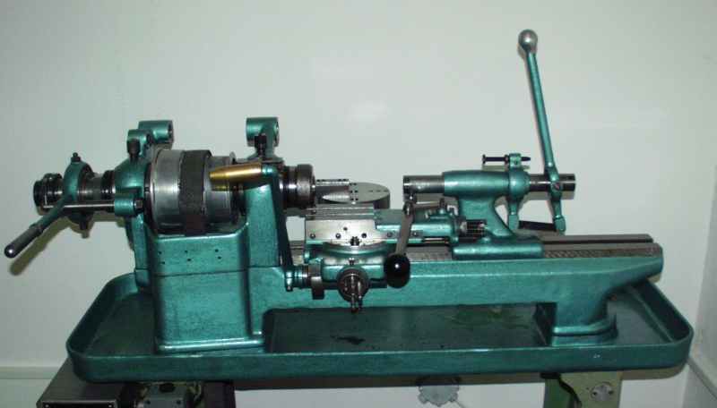

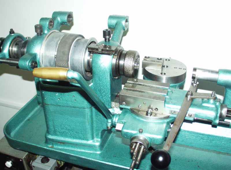

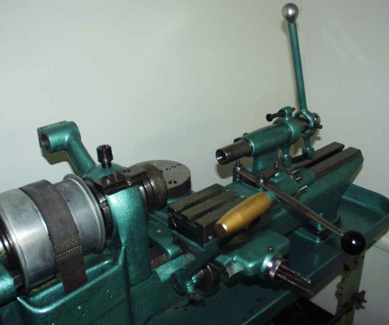

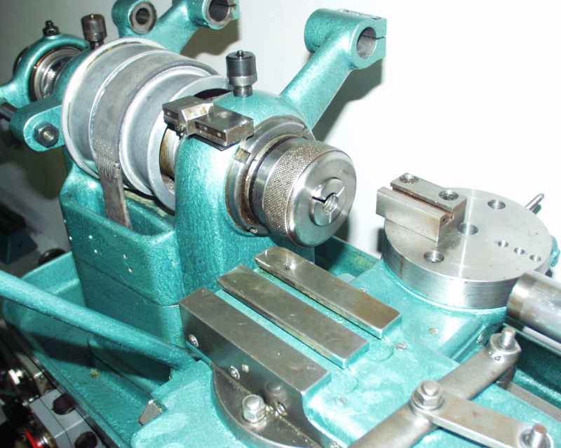

Dobrej nápad, právě renovuju většinu svý sbírky historických soustruhů.... :lol:
Pro inspiraci přikládám první hotovej kousek... Boley tuším typ L4 v pákovým provedení na kleštiny F38 (průchod vřetenem cca 40mm. Je to historie vyrobená buď těsně po 2. světový nebo možná i před, či během, ní....
Přes svůj věk skvělá a přesná mašinka na opakovanou práci. Ještě ji možná čeká kousek modernizace v podobě měniče....
Umožňuje i kopírovací závitování pomocí " výměnných patron", ale potřebný příslušenství mám momentálně odmontovaný.

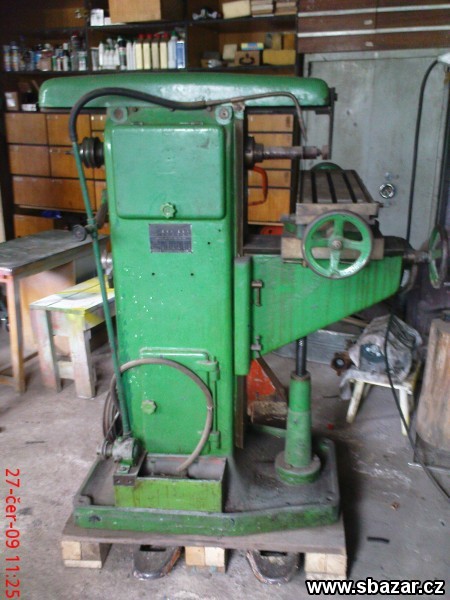

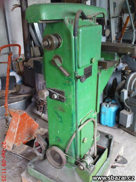

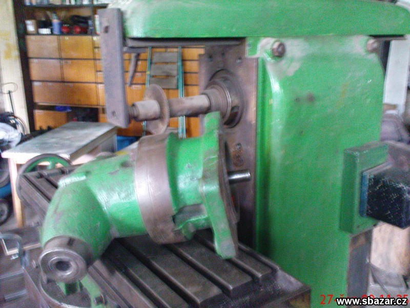

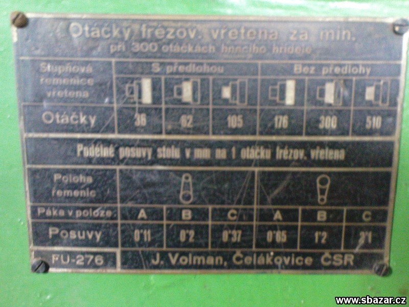

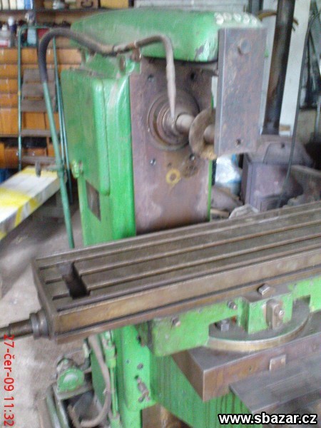

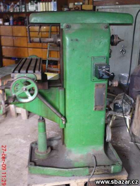

Dneska jsem pracně přivez tuhle univerzální frézku. Je mi sympatická svými rozměry a je dost zachovalá. Bohužel chybí ložisko horizontálního ramene a převodovka automatického posuvu, ale obojí se časem udělá. Nevíte cokoliv o tomhle stroji? Další fotky, manuál nebo, že by snad někdo měl dokonce převodovku nebo ložisko :) .

Moc pěkná mašinka, čím čistíte nebarvený plochy, že je máte tak nablejskaný?

ja pouzivam takovy ty brusny houbicky (tvrdsi molitan a na povrchu korund)
pak pouzivam netkanou textilii cca 5-8mm silnou s nejakym korundem uvnitr (dobra pred lestenim)
na cisteni necistot a mirne koroze je vyborna takova ta ocelova vata

Základní čištění je pěnovým čističem na pečící trouby a obyčejnej hadr. Potom případně drátěnej kartáč, stětce, kartáček na zuby, eventuálně drátěnka atd.... To vše se stálým používáním tý pěny a k tomu občas trochu konkoru či WD40, někdy technickej benzín....
Ale asi nejlepší je opravdu ten čistič.... sežere to i padesátiletou špínu.
Jinak lesk těch ploch je možná danej tím že je to po repasu taky čerstvě nakonzervovaný olejem.... a ještě se na mašině nedělalo. :wink:

Pěkná frezka,
tak konečně první Volman u Zbýni v Celakovicích.
Tak hodně štěstí s tím Volmanem přeje Martin

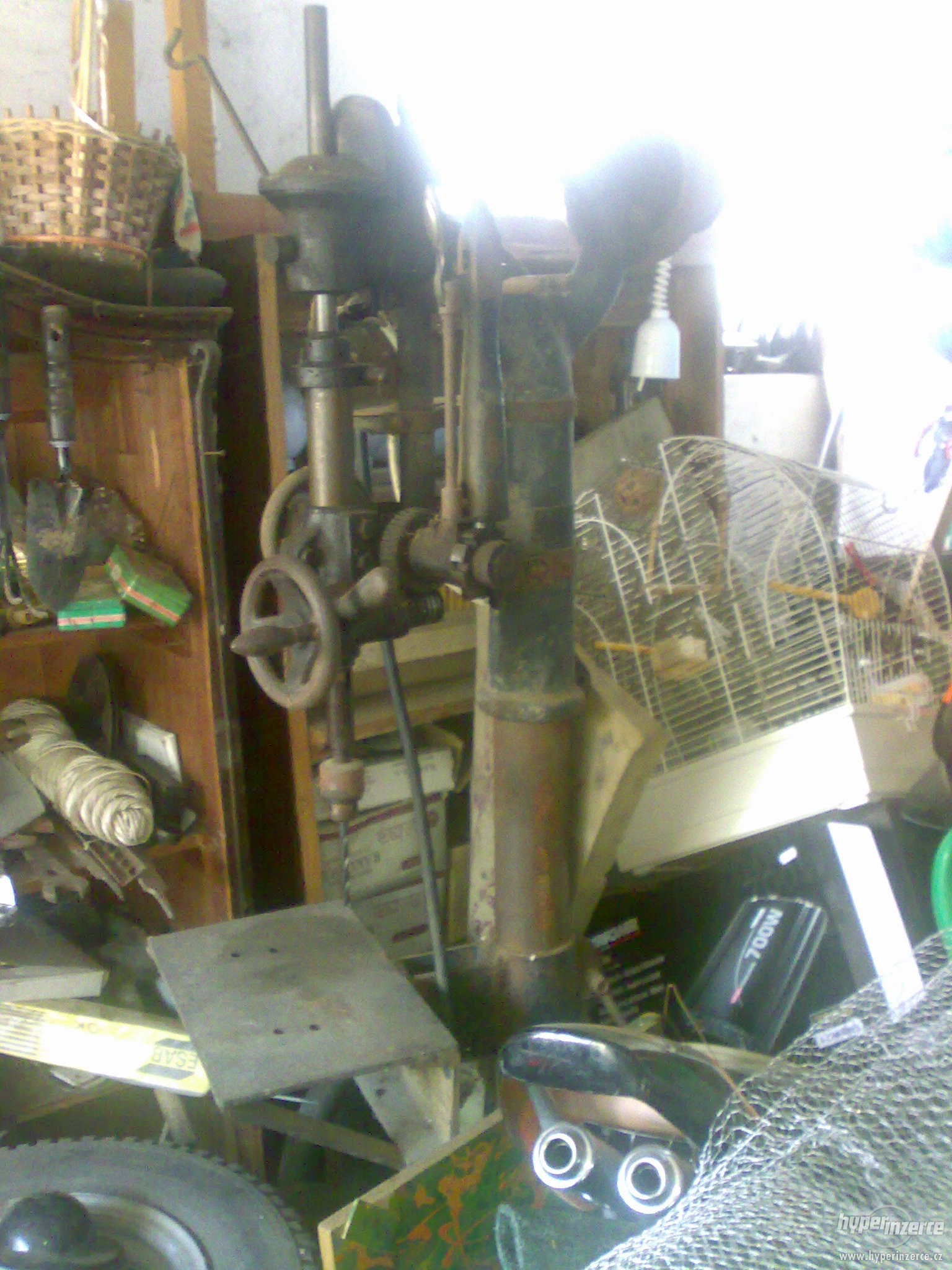

Martine díky za přání.
Ale kdepak první Volman. První Volmanka byla tahle vrtačka. Právě prochází renovací. Foceno u minulého majitele. Pro ni je soustružená plochá řemenice.
Že bych založil Volman Muzeum. V Čelákovicích by to byla těžká rarita :D
