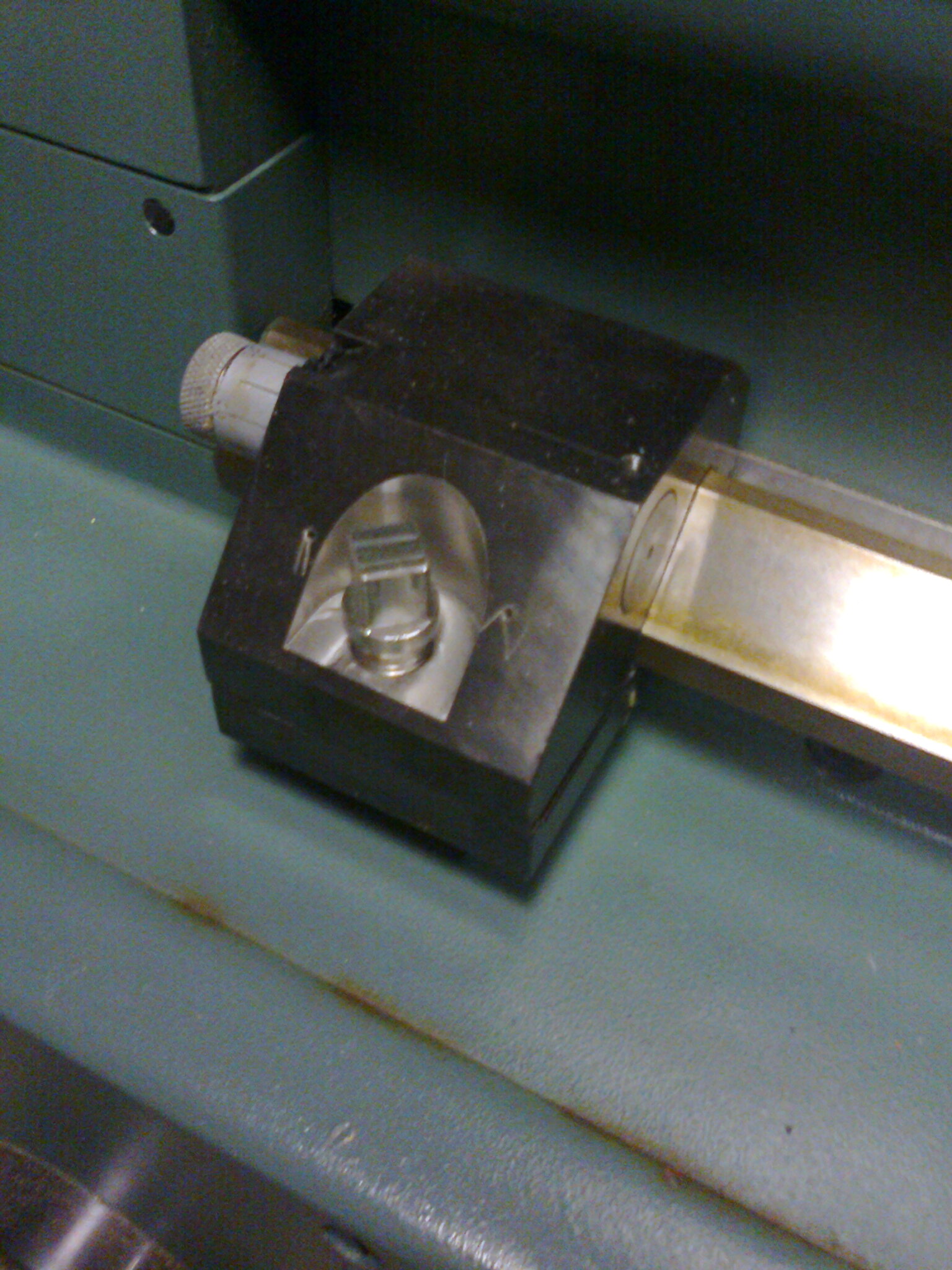

Díky za popis, to s tím přetížením je docela síla, to bych rád viděl rozhozené :D
Edit: Termínem "rozhozené" jsem měl na mysli, že bych takový suport rád viděl rozebraný, ne rozhozený po dílně :lol:

Termín přetížení nesmíš brát jako v americkém filmu :D, kdy v manometrech praskají sklíčka a záhadně vybuchují elektrické rozváděče jako by v každém bylo přinejmenším 2kg TNT :D :D
Přetížení myslím v tomto případě jako mezní odpor na posuvu suportu, kdy předepnutá pojistka vyhodí náhon posuvu na nulovou polohu. Po odlehčení (odjetí od dorazu) posuv pákou zase nahodíš a jedeš dál.

Miller píše:Tumlíku, já mám dotazy neználka:
1. nemohla by ta pouzdra dorazů být stejně dlouhá - stejně rozhodují ty vlastní dorazy, jak daleko je vyšroubuješ? Čili je to jen na efekt, nebo to má nějaké opodstatnění (ale je to hezký, nic proti tomu :)
2. ten protikus na suportu, ten čudlík, ten nějak mechanicky rozpojí posuv, nebo je za tím odpružený mikrospínač, který shodí stykač?
Rád odpovím a pak už jdu konečně něco dělat :D
bod 2 zodpověděl Magi, ano je tam spojka co má deset stupňů od nejlehčího po nejtěžší
bod 1. Má to opodstatnění a já to měl vykoumané takto:
Sice je fakt, že šteluješ to těma vlastníma dorazama, ale protože většinou jsou odskoky na hřídelích po nějakých hodnotách většinou milimetrových tak jsem měl takovou vizi, že těch pouzder nadělám víc různě odstupňovaných dejme tomu to co tam je má (10,15,20,25 mm) pak bych měl ještě ještě nějaký třeba 12,13,14, no a ty když bys pak zkombinoval v různých pozicích tak bys dostal různé dělení mezi sebou (třeba 8mm by bylo 12 a 20). Ta celá otoč přijde ještě orazit číslama a stejně i ty pouzdra a pak bych jenom zašrouboval doraz nafest a mohl bych je na té revolverové hlavě mezi sebou kombinovat podle požadovaného odskoku aniž bych musel něco odměřovat. Pokud by ten odkok byl jinej třeba s nějakou desetinou tak už bych musel šroubovat.
Chápeš mou vizi ? :D

Díky, já to s těmi "přednastavenými" dorazy tak původně bral (tak jsem chytrej :D ), do chvíle, než jsem na dalším obrázku viděl, že je tam ten závit, pak mi spadla trolej :D
