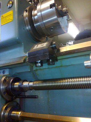

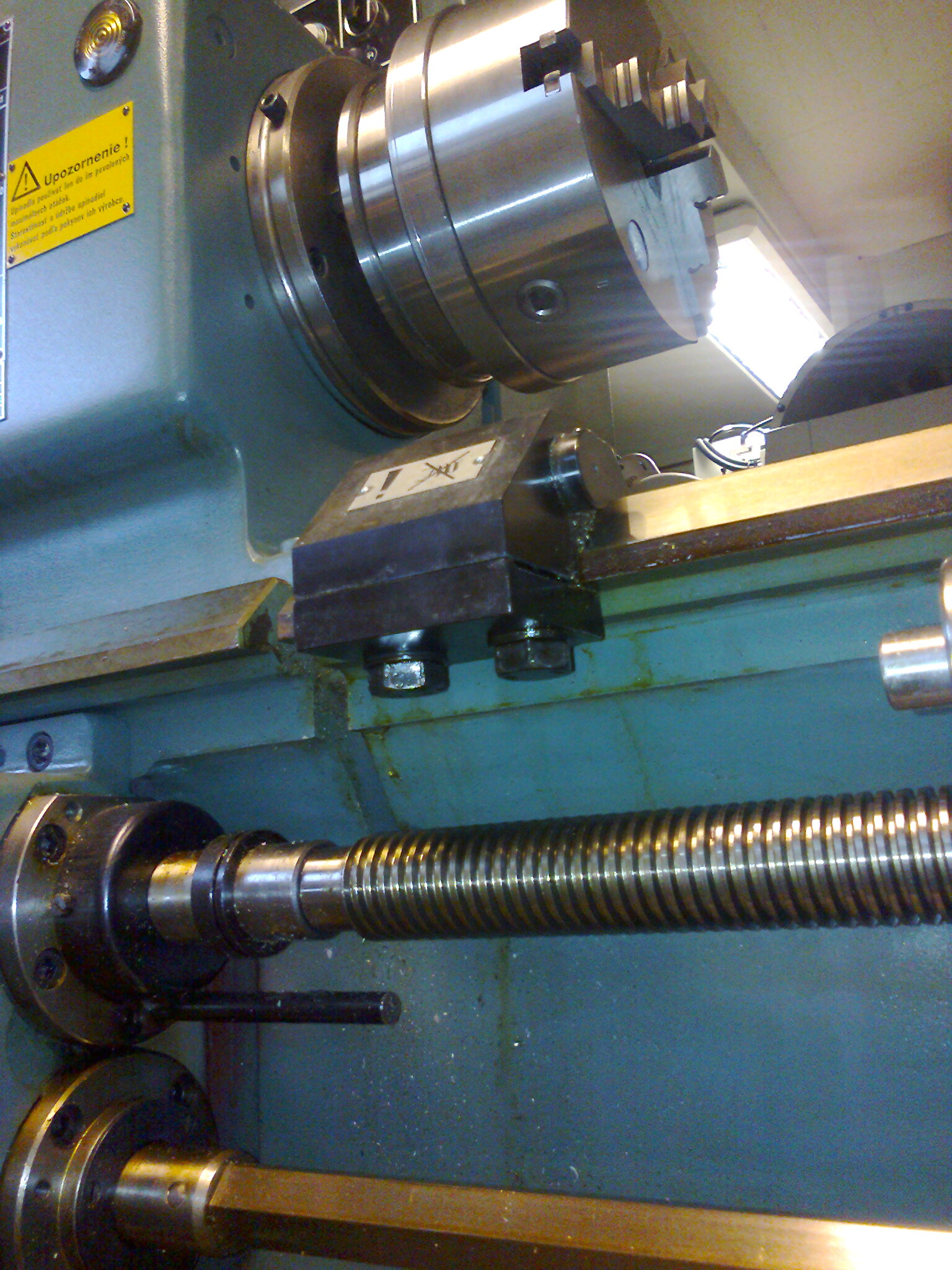

U SN50C se standardní doraz suportu fixuje zespoda dvěma šrouby (viz fotka). Protože ho ale často přestavuju, musím pořád něco povolovat a utahovat a to je hrozná nuda. Neměl byste někdo tip jak to předělat aby to bylo na jediný pohyb? Přemýšlel jsem o dotlačení talířovými pružinami a uvolnění stlačeným vzduchem (rozvod tam mám), ale to mi zase přijde jako s kanónem na vrabce...
Dík za případné tipy.

vymysli neco s excentrem
takhle jsem si kdysi upravil konika na soustruhu z makra
funguje k plne spokojenosti doted
excentricitu udelas tak ze v univerzalce podlozis jednu paknu cca 2mm plechem
nejak tak jsem to tenkrat delal

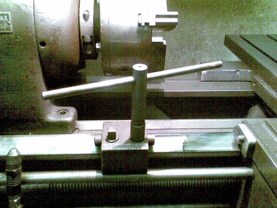

U SV18 se doraz povoluje a utahuje jediným šroubem shora. Ten má čtyřhrannou hlavu a pasuje na ni klíč na nožovou hlavu. Povolí se to a utáhne jediným pohybem (stačí vždy půlotáčka). Dokonalé.
Příspěvky: 8482
26. 11. 2010, 9:25
To bych moh takhle předělat - že mě to nenapadlo, dík.

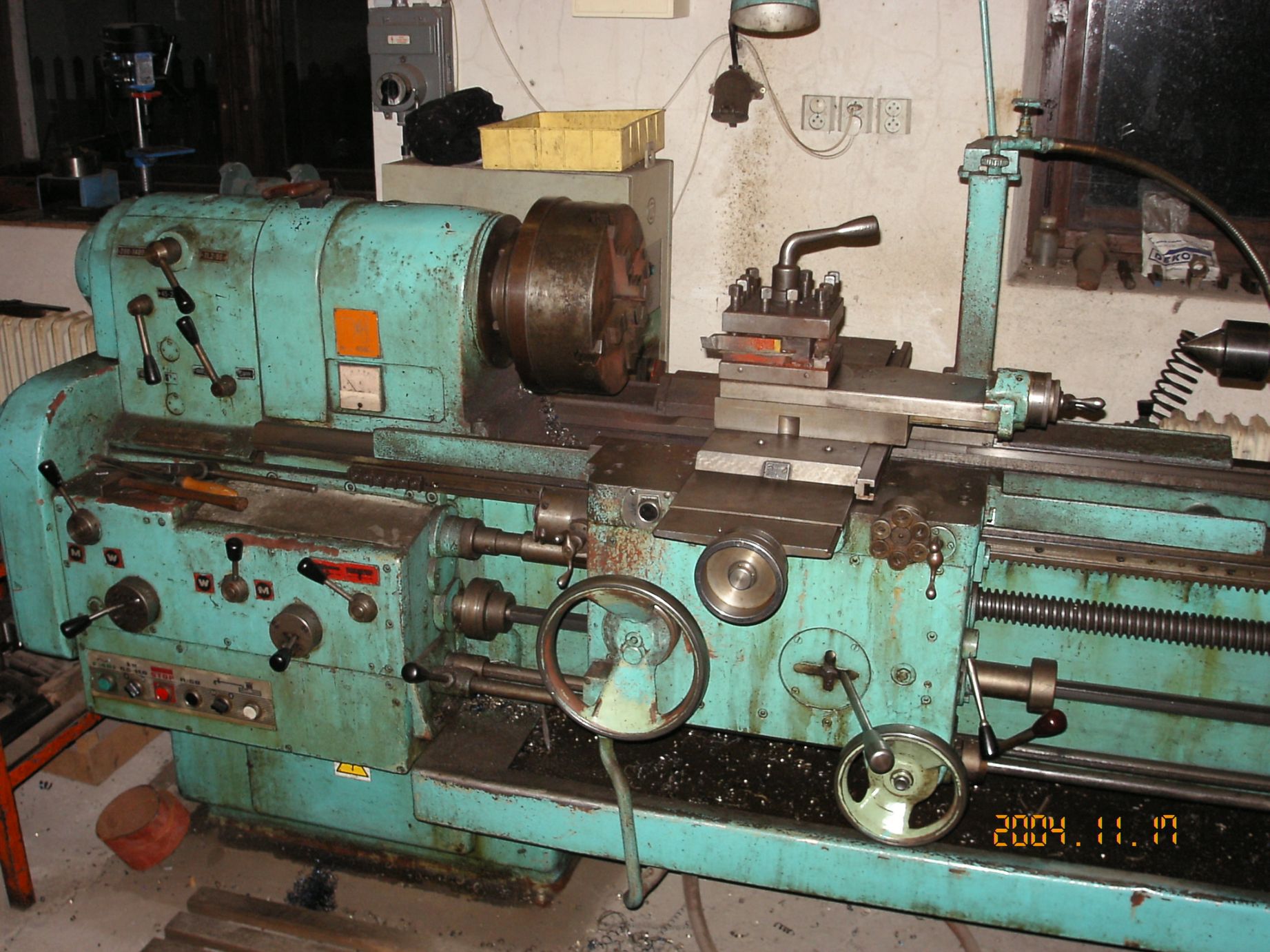

Takovéhle revolverové dorazy jsou standartní součástí SU50ky. Jeden je na podélném a druhý na příčném.
Mužu ale zodpovědně prohlásit, že jsem to nikdy nepoužil jinak, než jako jediný pevný doraz (nikdy jsem s tím neotáčel).
Daleko rychlejší je pro mě nadělat si na noniusech čárky různými barvami pro každý nůž zvlášť.
Proto jsem vždycky měl u soustruhu 4 lihovky různých barev.
Tumlik to má udělané moc hezky a asi bych ten jeho doraz u 18ky i používal. Bohužel u té SU50 mi to přijde hrozně neohrabané a těžkopádné.
