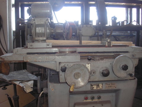

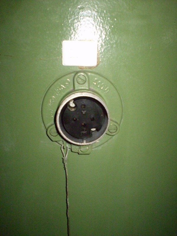

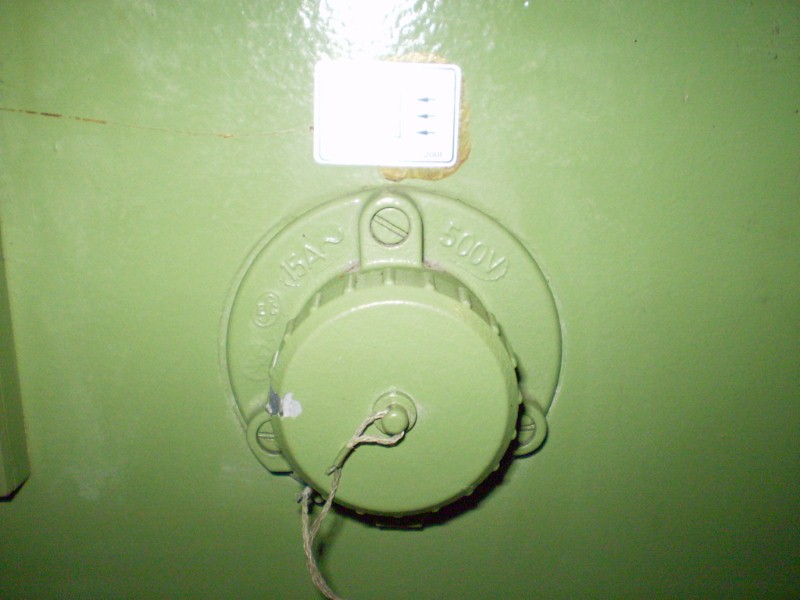

Už delší dobu sháním hlíníkovou prachu a vodětěsnou zásuvku na 380V (500V). Mám ten vřeteník na broušení nakulato http://www.tumlikovo.cz/brouseni-nakula ... ky-bn-102/" onclick="window.open(this.href);return false; , jenže je z BN102C, kde už byly kulaté plastové 16A zástrčky. Na svém kameníčku mám ale tu starou. Nevíte někdo jak se přesně jmenuje a kde by se dala sehnat?
Takové bývaly také na magnetkách pro připojení elektromagnetu.

capumpor píše:Už delší dobu sháním hlíníkovou prachu a vodětěsnou zásuvku na 380V (500V). Mám ten vřeteník na broušení nakulato http://www.tumlikovo.cz/brouseni-nakula ... ky-bn-102/" onclick="window.open(this.href);return false; , jenže je z BN102C, kde už byly kulaté plastové 16A zástrčky. Na svém kameníčku mám ale tu starou. Nevíte někdo jak se přesně jmenuje a kde by se dala sehnat?
Já jsem ji vyměnil za plastovej pětikolík a naprosto v poho :wink: , tu co tam ale byla jsem vyhodil.

To je chytrý. Žádná T drážka a zvyšovací desky. Jednoduchý a účelný. Divím se, že se ti tam vešla ta destička bez tý plotny na zvýšení.
Já to zkusím udělat jak jsem říkal původně abych se neopičil. Akorát budu muset předělat dorazy, aby se to vešlo. Musím koupit v Chrustenicích litinu a budu dělat, ale teď nemám na to vůbec čas.
Ještě jsem taky koukal, že máš na BN102 pod tím víčkem nějaký převod, já ho nemám. Já mám ruční kola rovnou na šroubu.
Tu zásuvku bych chtěl mít takhle jak to je origo. Dávat tam plastovou na brusku se mi nechce, protože bych oloupal barvu a to je mi hrozně líto. Třeba ten protikus někdy seženu. Někde ho ucvaknu ve šrotu :lol: Nespěchám na to.

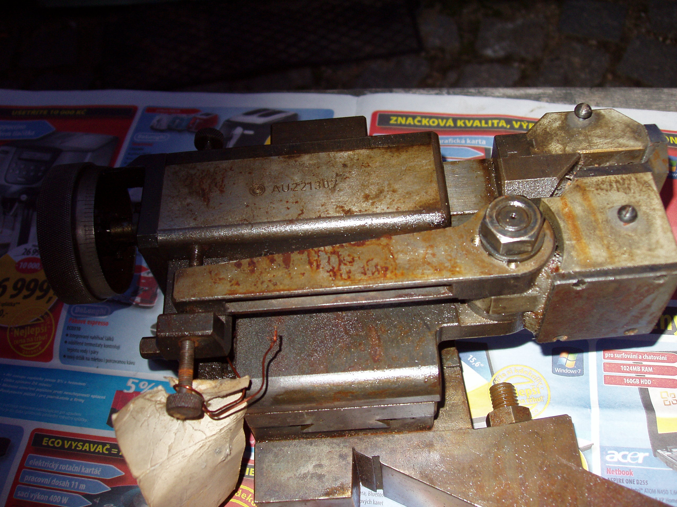

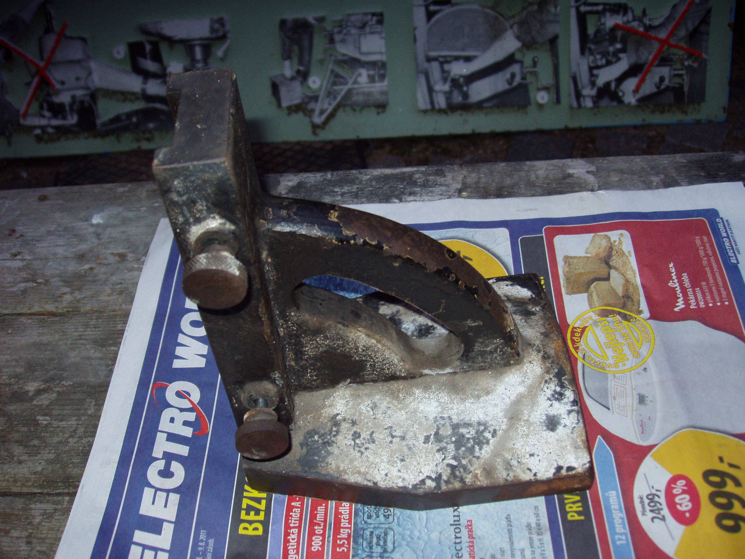

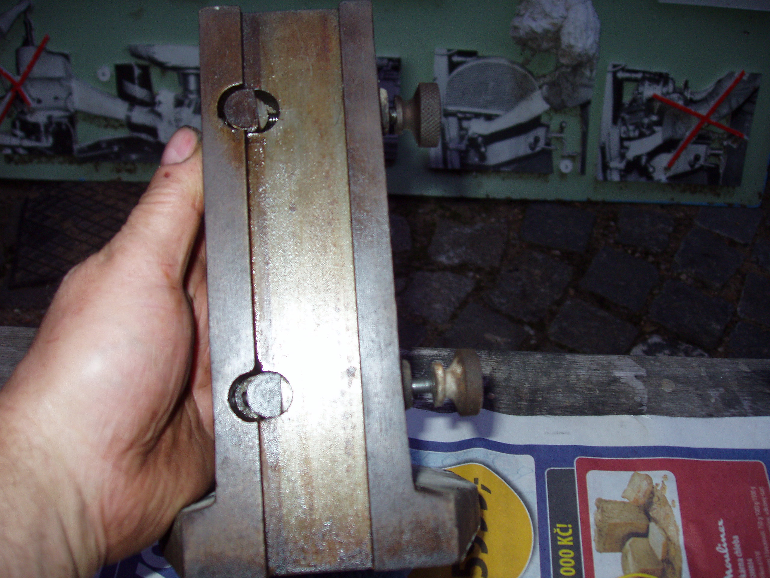

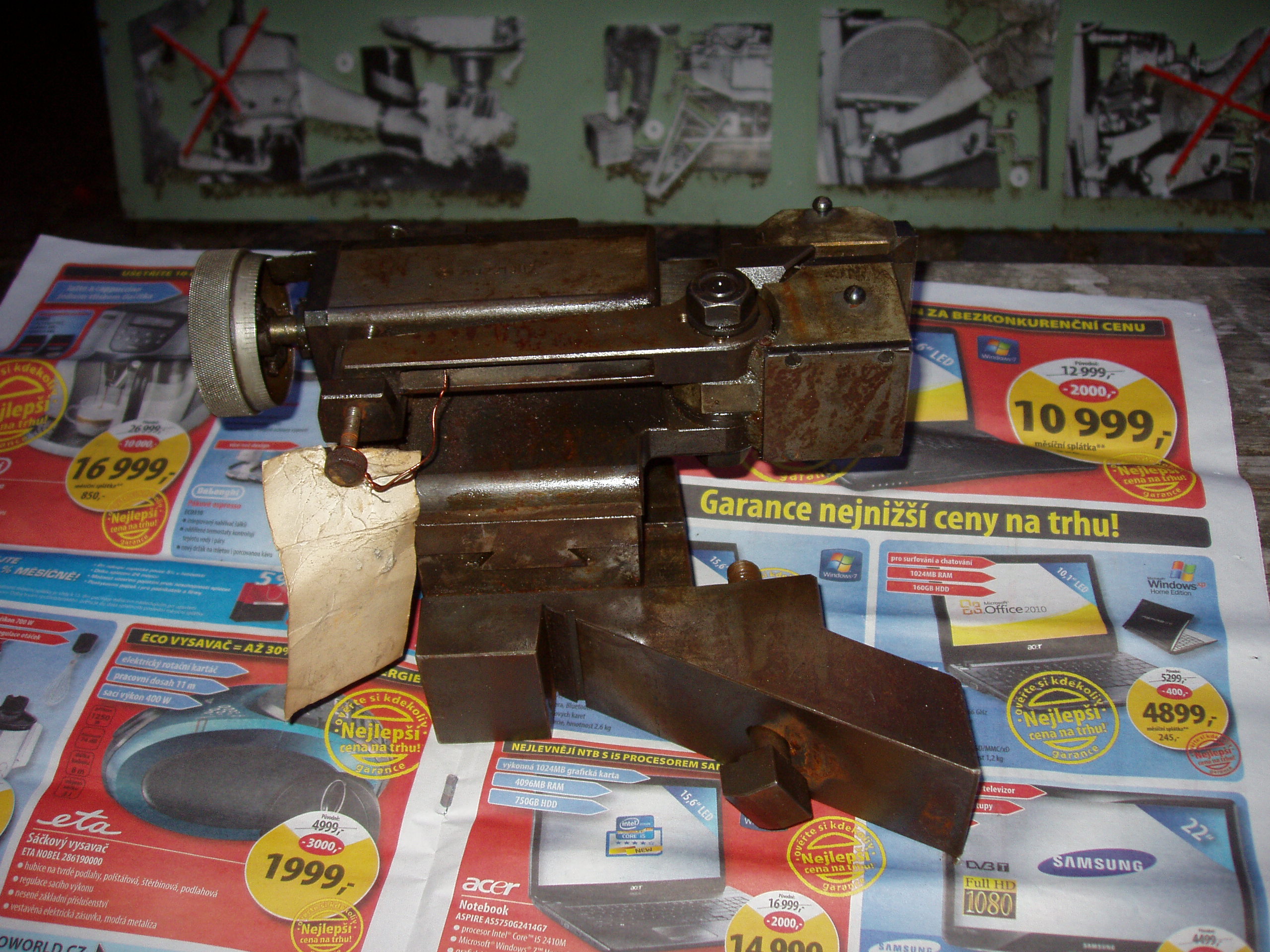

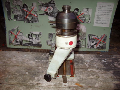

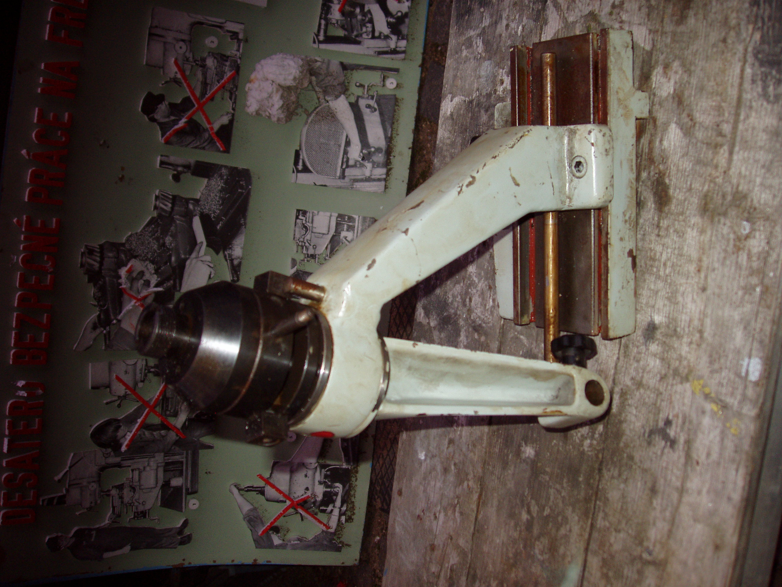

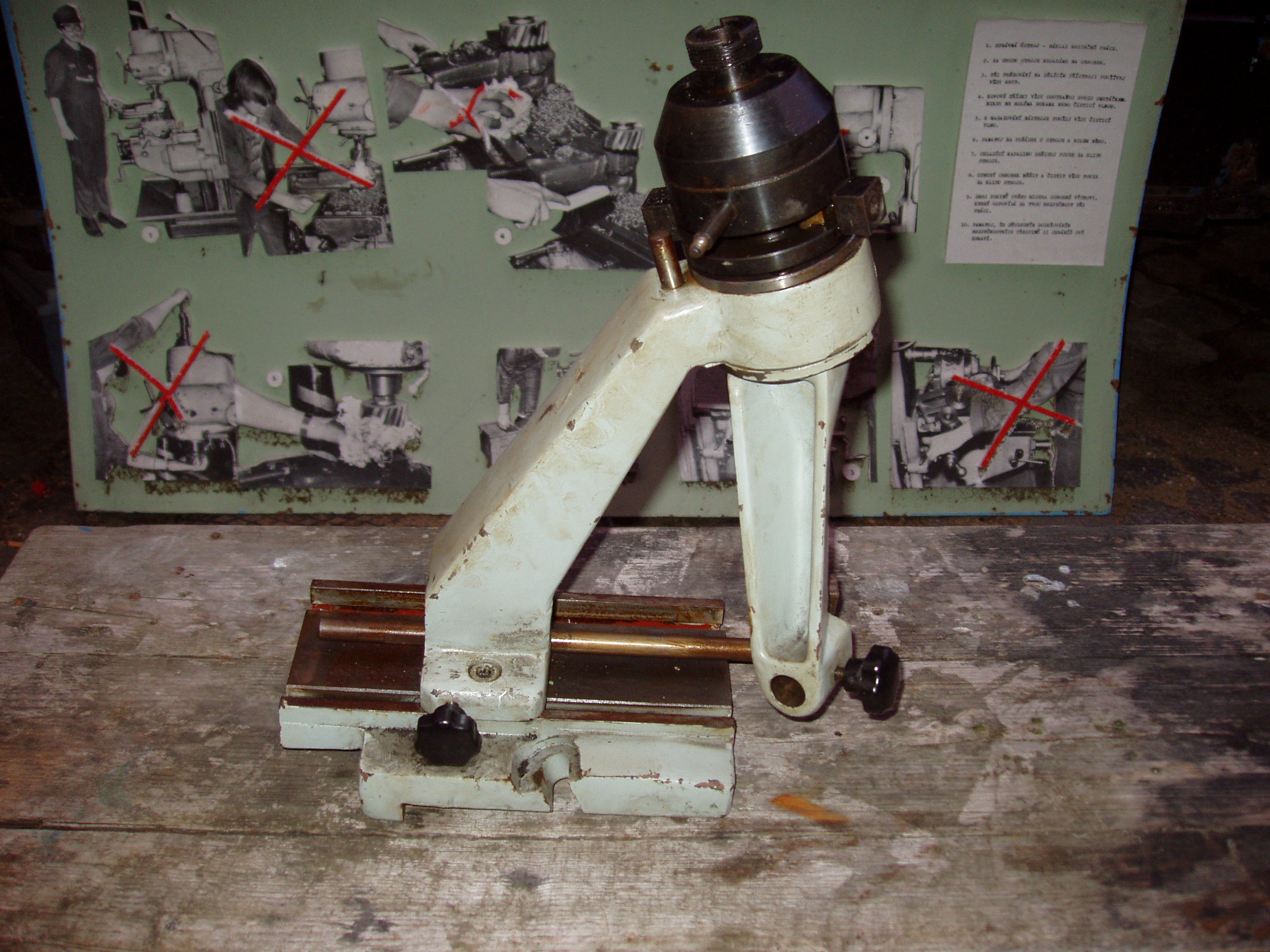

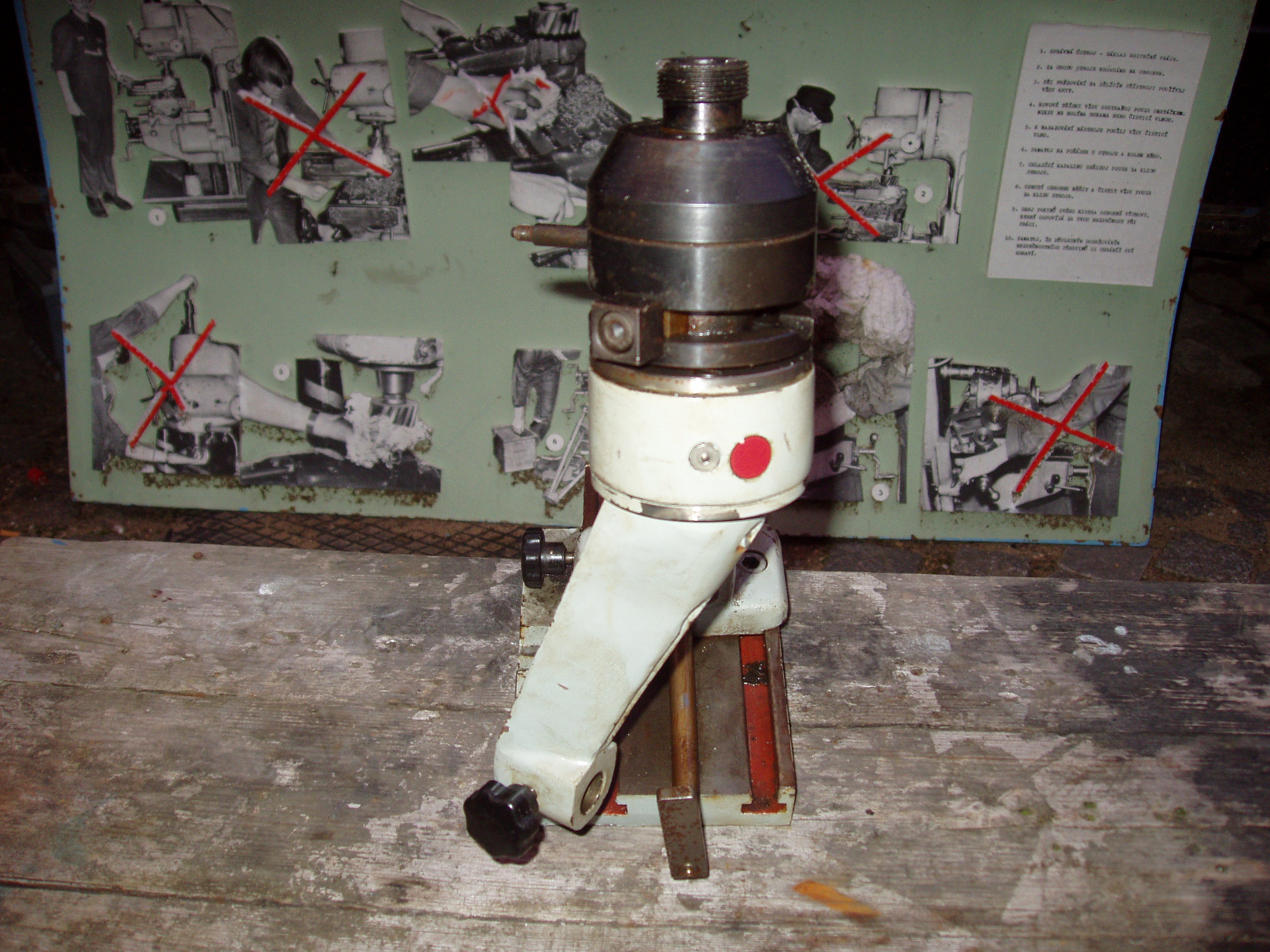

Ahoj,nevíte na co jsou tyto přípravky?
Děkuji za reakce Martin
