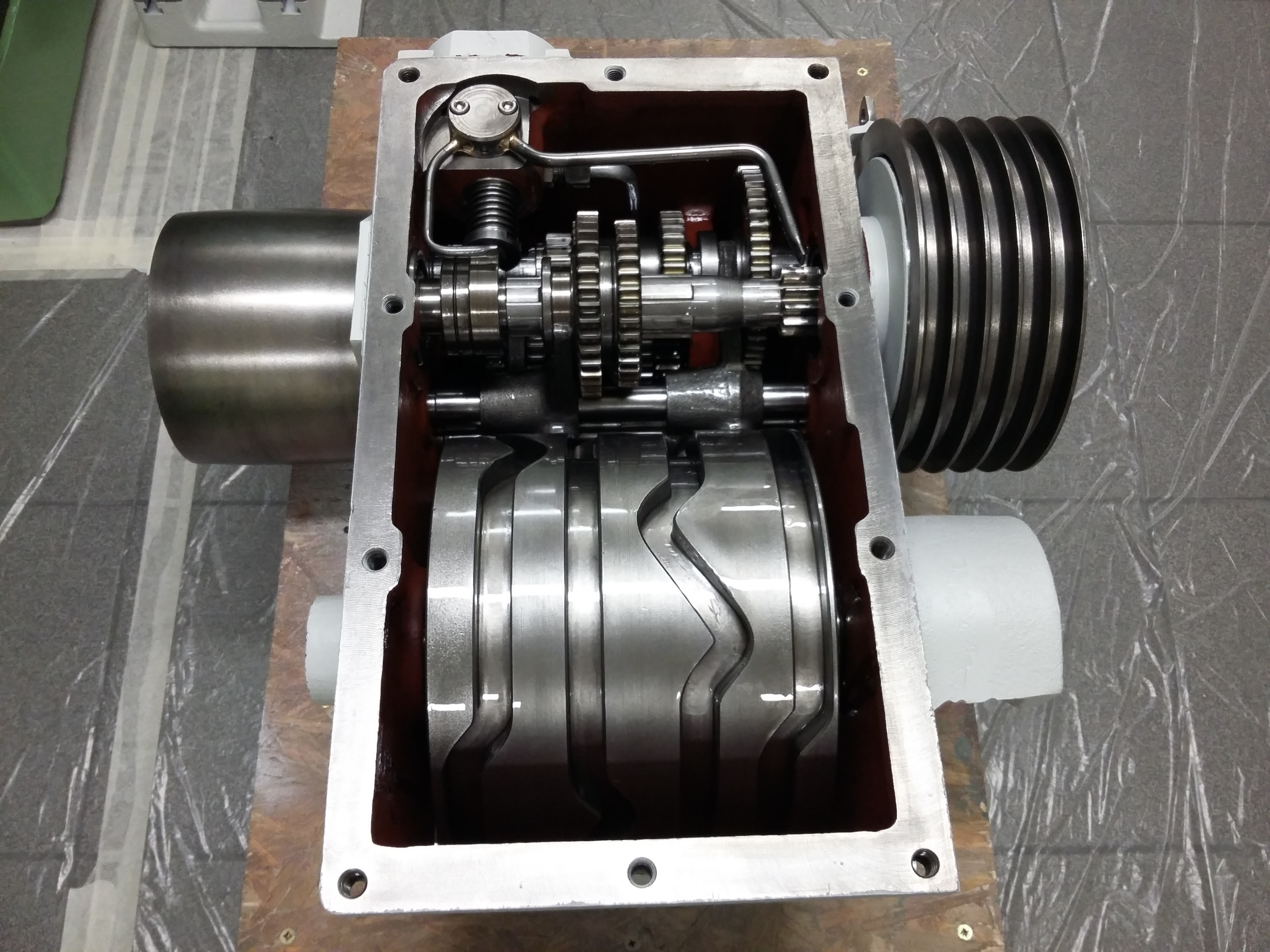

Remenica mala vôľu na hriadeli, no prevodovka ide o dosť tichšie, celkom v pohode.

Nahral som fotky tej opravy takto som to už kúpil zvar z druhej strany sa pri dotahovaní oprie o blok prevodovky a zablokuje remenicu tak to muselo byť stále volne.

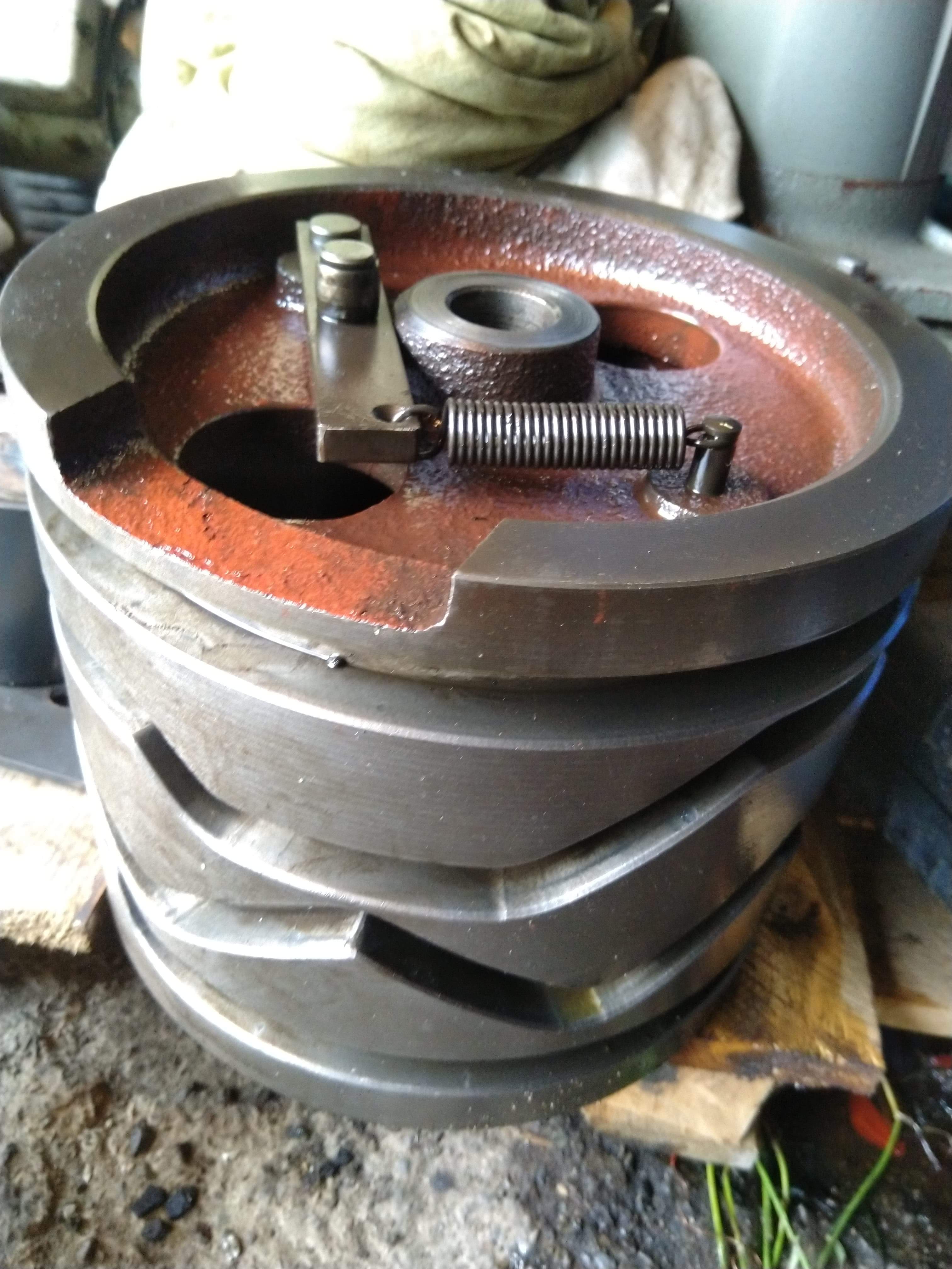

Dnes som skusil pretocit cele spektrum otacok aj 1:1 aj 1:8 a robi to len na 560tich na videu to je mozno horsie vidiet. Pre poronanie som natocil aj 900 otacok
https://youtu.be/KL5QQqtTEHc
560 otacok
https://youtu.be/mYTCi7_GYJo
900 otacok
je podla vas mozne ze to robi nespravne opravena remenica ? Dakujem

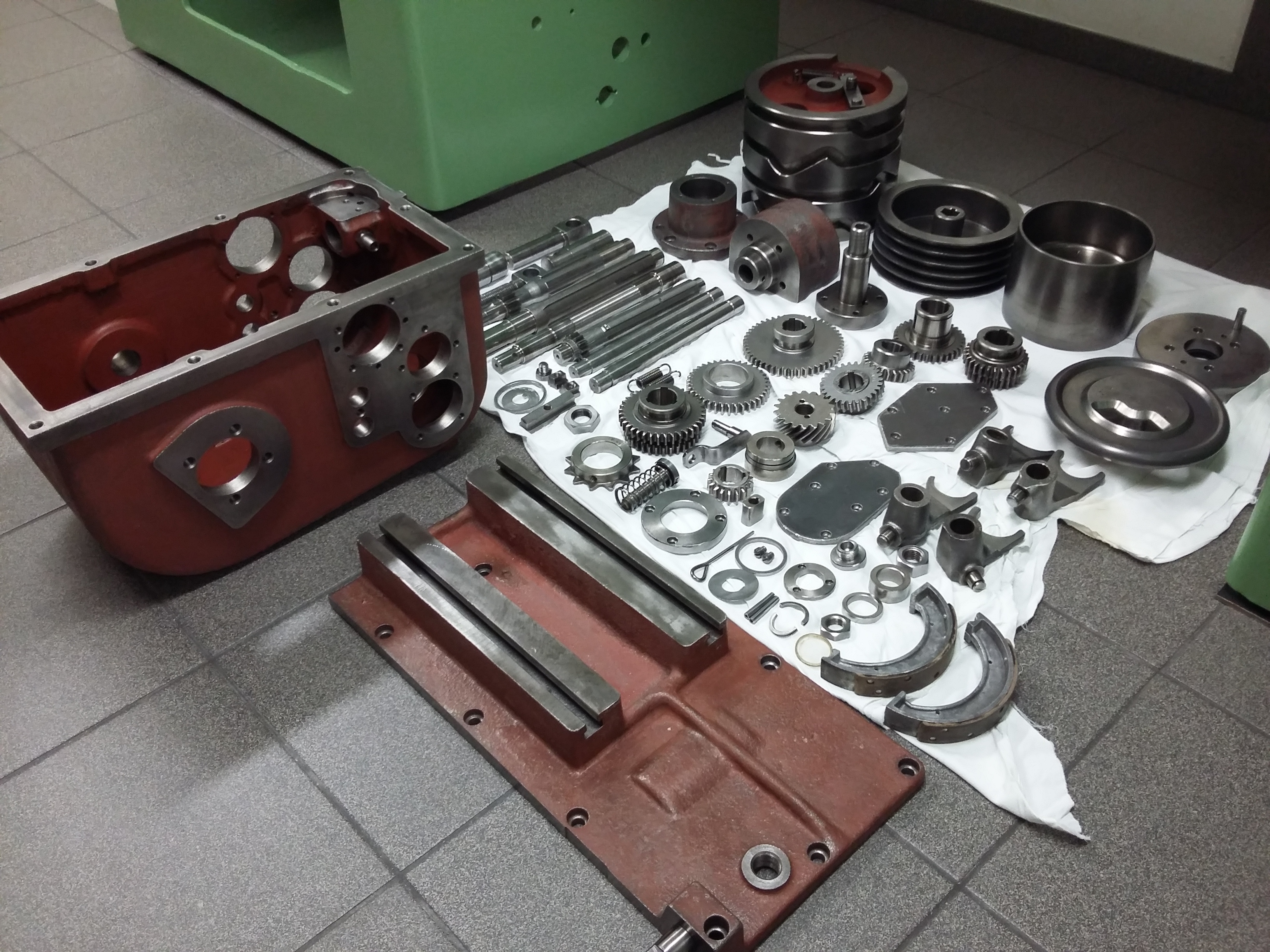

Ahoj qwer vyberal si aj ten veľký valec čo presúva vidlice ?
Pýtam sa len pre to či to bude nutné pokiaľ nieje uložený na ložiskách tak ho ani asi nemá zmysel vyberať.
Ďakujem.
C.R.E.A.M
qwer
Příspěvky: 1306
Registrován: 8. 4. 2008, 8:09
Bydliště: Kostolec (Pov. Bystrica)
13. 6. 2020, 6:58
Mal som vonku všecko, bol tam bordel, tak som to chcel vyčistiť a pretesniť.

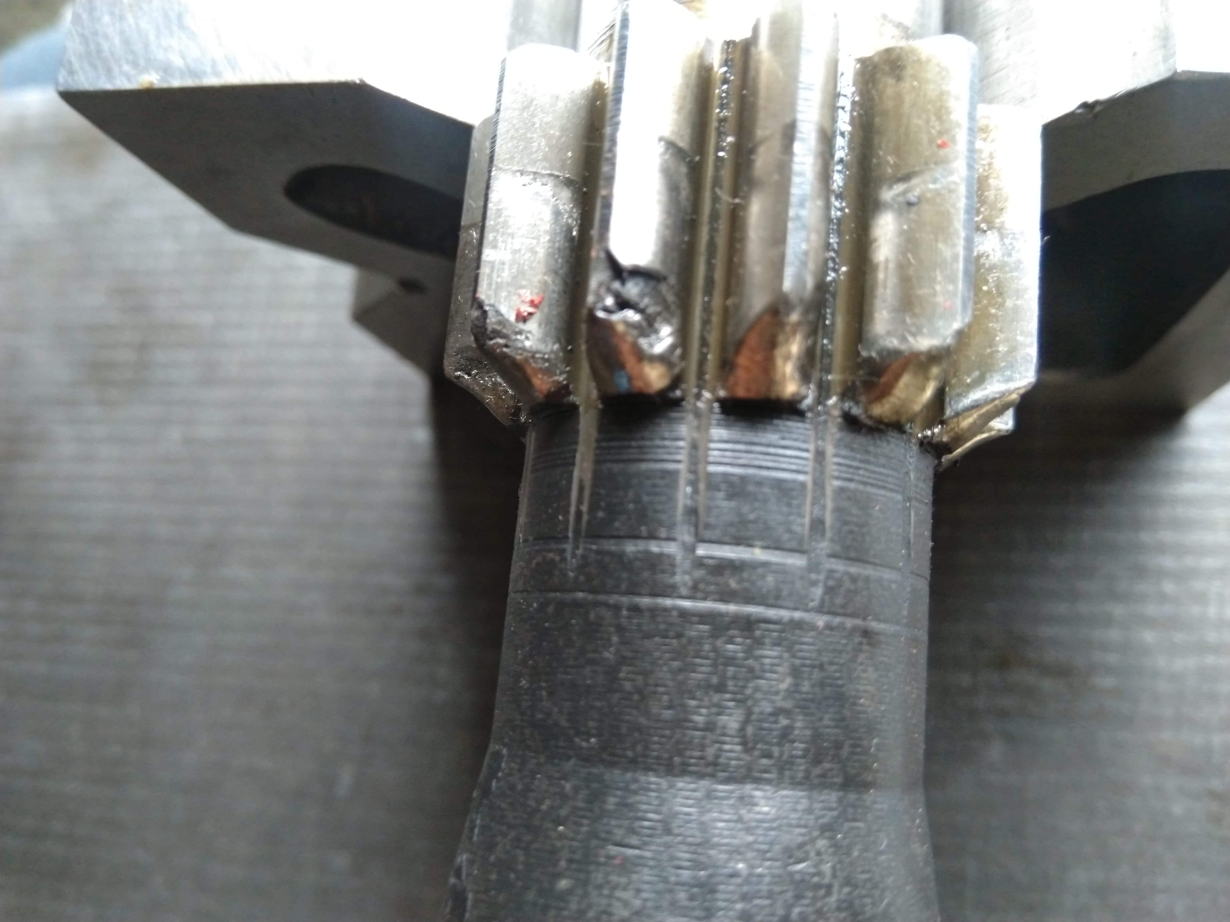

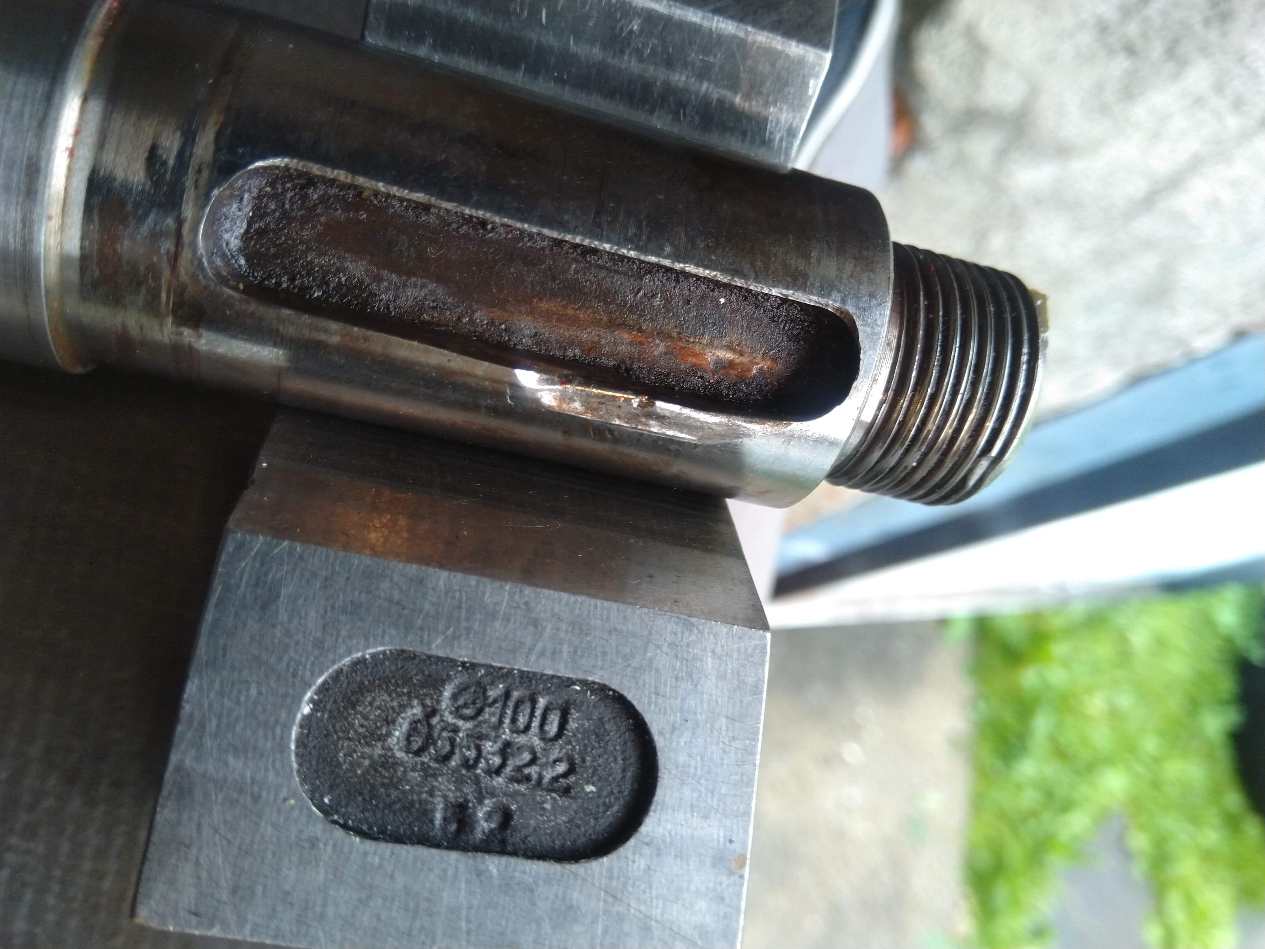

Meral som všetky hriadele či nieje jeden z nich kopnuty a všetky bežia v norme. Jeden sa bude musieť meniť kôli zodratym zubom. Tak isto sa bude meniť plocha remenica. Čo hovoríte na hriadeľ pre plochu remenicu ? Na osadení pre plochu remenicu je cítiť že je už vyšľahaný. Čakal som že ho bude hádzať ( to by vysvetlilo to trasenie ) ale aj ten je v poriadku.
Vymeniť ho alebo nahat ho tak ?
Ložiska na plochu remenicu budú skf ostatok zkl.

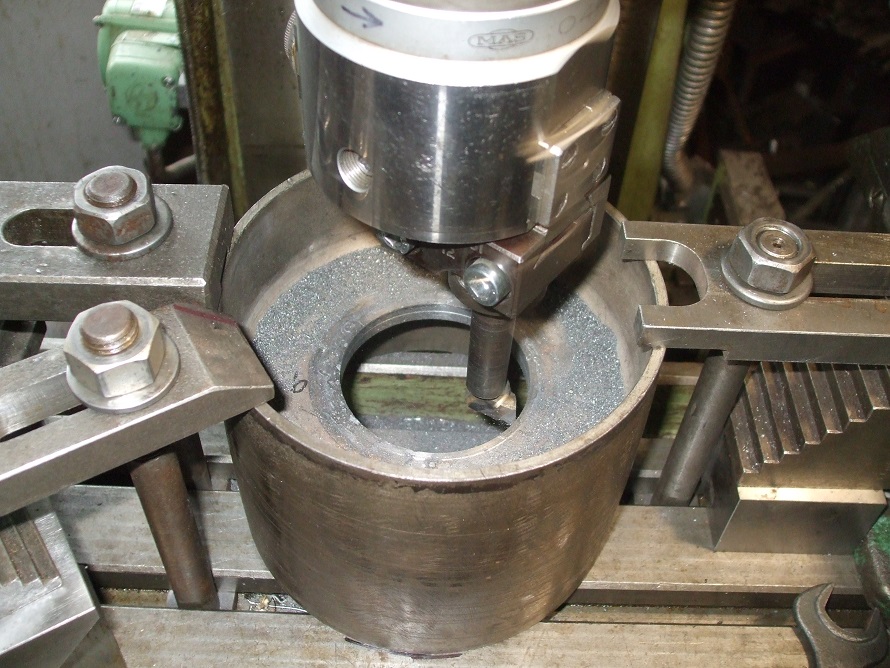

novic píše: 17. 6. 2020, 7:18 Vymeniť ho alebo nahat ho tak ?
Ak je remenica na ňom volná, by som s tým čosi spravil. Ja som hriadeľ prebrúsil, a na remenicu vyrobil nový stred.
