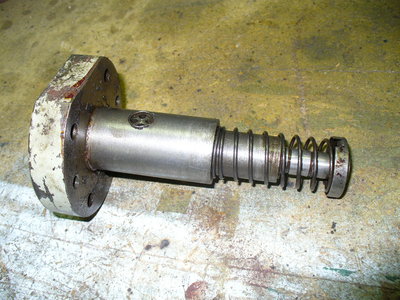

..prevodovka pod elektromotorom sa tu tušim ešte nerozoberala..vcera som tam menil olej a zistil som že mi to nemaže neukazuje mi v olejoznaku ziadnu olejovu stopu...tu prevodovku som inak menil v lete som mal dve sv 18 tky v garaži a prevodovky som prehadzoval..minuly rok mi to ešte mazalo ale len pri vysokych otačkach mi občas strekol olej do olejoznaku...ide oto či by sa to dalo opraviť ta pumpička čo je v tej prevodovke bez toho aby som ju musel vybrat von zo sustruhu tu prevodovku robil som to v lete dva krat a neni to bohvie aka lakava robota...inak v garaži mam hroznu zimu...aj olejoznak na vretene mi v lete stale preplnalo a teraz ho nepreplna možno mi v lete bude mazať aj dole prevodovka...možno je to len o zime všetko...na sustruhu robim velmi malo nemam robotu..

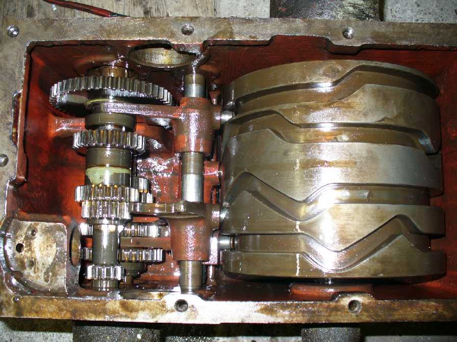

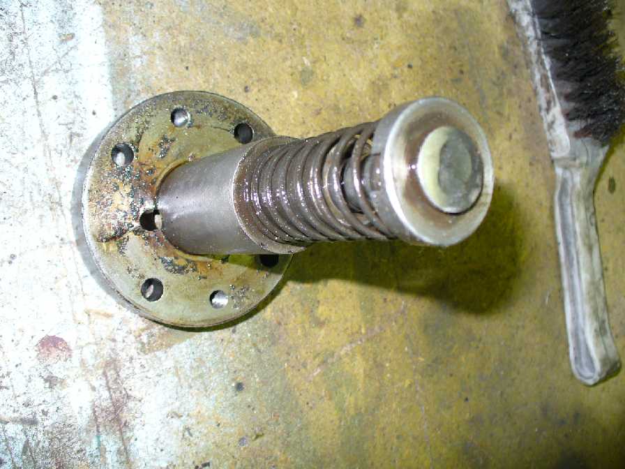

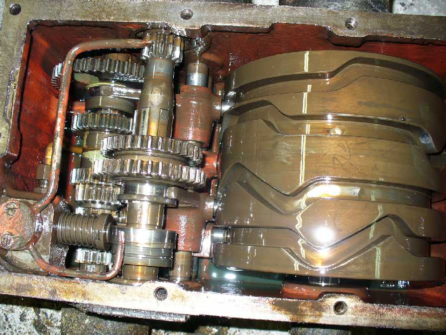

Tady máš fotky z mojí šelmy, dneska jsem tu převodovku schválně kvůli tobě vytáhl,i pumpičku abych ti to mohl nafotit a pak jsem to zase dal dohromady a šup zpátky do soustruhu
.Jseš rád? Není to zas tak hrozná práce.
Jinak jak je vidno na fotkách tak pumpička jde samozřejmě jednoduše vytáhnout aniž bys musel převodovku vytahovat (4ximbus), je to běžně opotřebovatelný kus ta tyčka, ohobluje se o ten cementovaný excentr a nemaže. Stejnej systém mám na frézce, jak u celého rozvodu tak u konzoly, místo klasických litinových celotyček jsem na konce dal bronzové čípky a pohoda.

Pěknej pohled takhle zevnitř
Jen to mi vrtá hlavou, jak se asi dřív vyráběly ty kulisy řazení bez čtyřosé frézky?

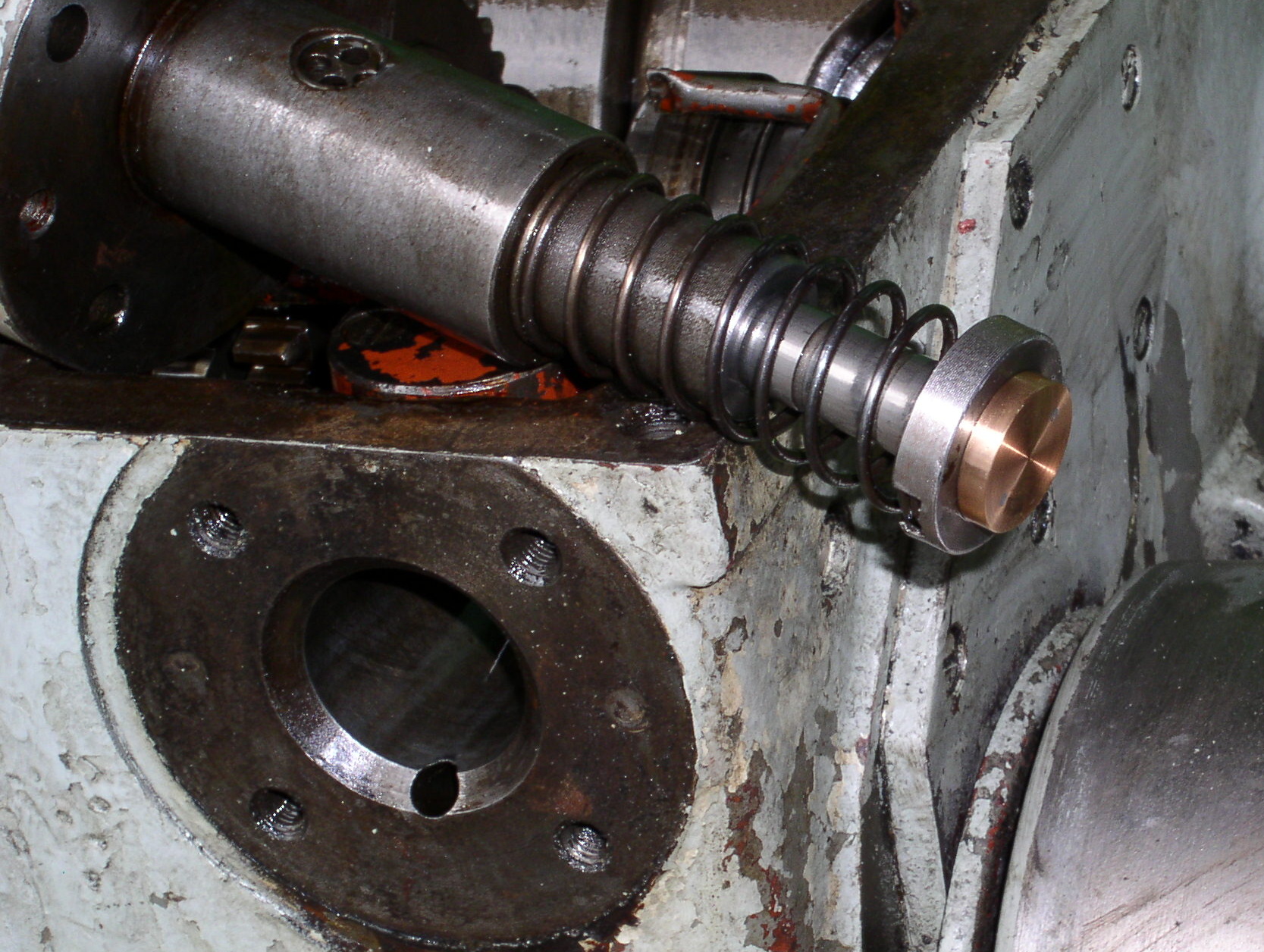

Ahoj, díky za podrobný popis, ale velký pozor, ať nemusíte vyndavat převodovku jako já
. Na konci toho pístku je plechová mistička zajištěná pérovým o kroužkem a měla by být trošku "ohnutá" aby v ní držela pružina a celé se to nerozpadlo. Ale to nebyl můj případ a když jsem to vytahoval z převodoky, jen jsem slyšel, jak se pístek kutálí dolů do převodovky. Takže vyndavat velice pomalounku a obezřetně!!!!!
Jinak na ošoupaný pístek jsem udělal bronzovou čepičku, přiletoval a zítra to jde dovnitř
. A alespoň jsem udělal revizi převodovky a zjistil, že je OK
. Vláďa

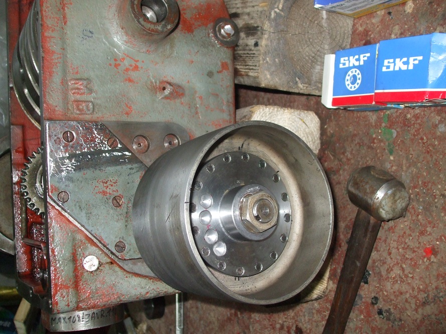

Zdravím nakoľko sa mi rozpadla remenica ( už raz opravovana a katastrofálne ) nedala sa poriadne dotiahnuť len rukou ináč zvar oprel do tela prevodovky a úplne zasekol remenicu. Budem vyberať prevodovku von asi ju rozoberem a zrejme budem meniť aj hriadeľ na plochu remenicu lebo drážka na pero je dosť natiahnutá.
Je tu niekto kto ju komplet rozoberal ? Ako hlučná mi nepride ale mám a príklad problém že na otáčkach 450 je sústruh úplne rozkmitany až tak že cítiť trasenie suportom. Iné rýchlosti sú v poriadku. Neskúšal som ale všetky. Viete čím by mohlo byť toto ?
Ďakujem

Mal som komplet rozobratú, no to trasenie by som pripísal skôr remeňu ako prevodovke. V prevodovke neni nič tak nevyvážené, aby to rozkmitalo suport
