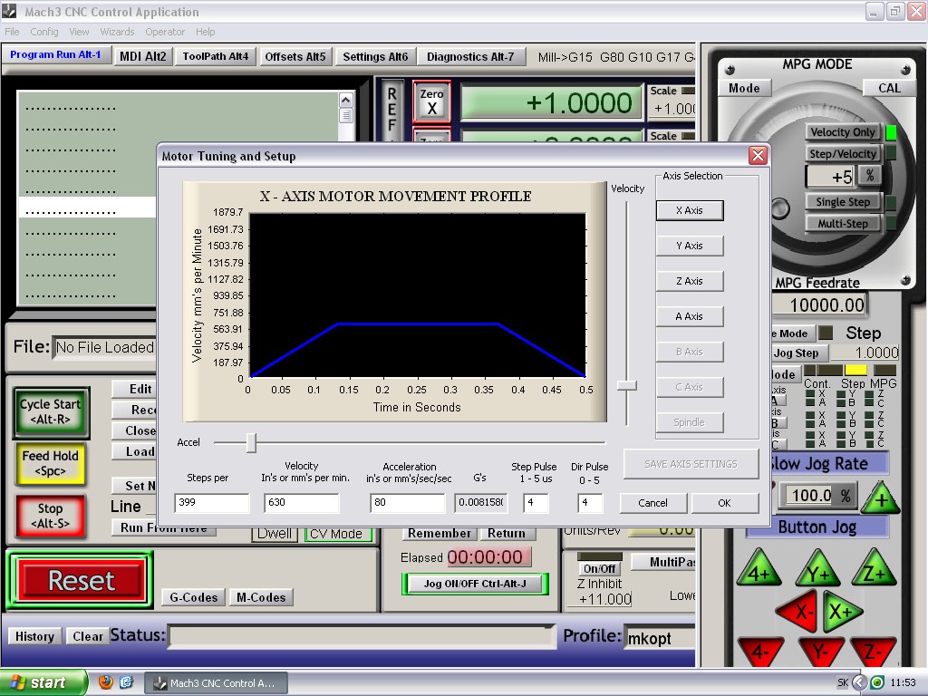

Vinutie A : červený a biely , stred čierny, vinutie B : červený a biely , stred hnedý. Stredy sú nezapojené.

Pekný deň, chlapi CNC rozchodené, motory komunikujú, ručné ovládanie funkčné, veľmi pekne ďakujem. Chcem Vás poprosiť ešte dá sa zapojť aj motor vretena na tú dosku Profi2B? aby som mohol regulovať otáčky, zapnutie a vypnutie. Je tam X,Y,Z,A a dalo by sa to nejako nastaviť na A alebo ako to funguje. Prípadne čo sú tam tie vývody na dosku Input a Output v pravo dole tie zelené svorkovnice..Ešte raz dík.
Poprípade ak viete poradieť aj s motor tuningom, motor má hodnotu 830Hz ja som nastavil 630Hz - znamená to že budem na stroji dlhšie pracovať? A tie dve hodnoty sa dajú nejako preložiť aby som tomu pochopil čo znamenajú? Ďakujem Prikladám moje momentálne nastavenie motor tuningu kde keď klikne na manuálny posuv hneď sa hýbe a hneď aj zastavuje, ako stláčam lebo predtým mi to zastavovalo zotrvačnosťou?

Ten origo motor vřetena je komutátorovej motor z vysavače řízenej elektronikou původně určenou pro řízení otáček motorů automatickejch praček.
Radím Ti vyhoď to, kup normální cca 0,5KW třífáz motor a k němu měnič. Mimo pohonu, kterej budeš moc v pohodě řídit z Macha dostaneš především tichou mašinu a ušetříš za chrániče sluchu, popřípadě později za naslouchátko....

jeste lepsi varianta je koupit na ebayi AC servo s menicem ovladane 0-10 nebo +-10V
ma stabilni kroutak od 0 otacek narozdil od asynchronaku ktery ma v 0 nulovej moment a teprve rekneme od 1/4 otacek se da pocitat s pouzitelnym kroutakem
navic ty serva byvaji maly a tudiz se tam daji snadno dostat, u asynchronaku je velky problem velikost
