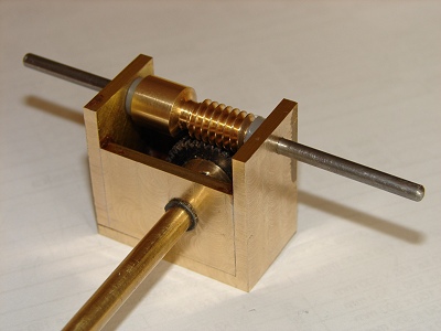

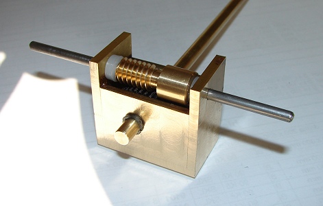

Tímto děkuji jovovi za kolečka. Vyrobil mi je už dřív, ale až teď jsem dodělal první převodovku. (Kdo má děti, zdržení chápe. :) )
Je to z trojky mosazi (lokotka beztak potřebuje zatížit), silnější osa vypouzřena IGUSem, distanční kolečka na té slabší nejsou z bílého silonu, ale z jakési super hmoty na kluzná uložení (obojí vzorečky z MSV :) ).
Takže teď ještě jednu takovou, hřídelky, kardany, motor... V další pětiletce to (možná) pojede.

Miller
Příspěvky: 1036
Bydliště: Louny
21. 2. 2011, 3:55
Kucííí, až budu velkej, tak to chci taky tak umět :D
rawen
Příspěvky: 1586
Bydliště: Prostějov
21. 2. 2011, 5:28
Miller píše:Kucííí, až budu velkej, tak to chci taky tak umět :D
Já vím, že strojařsky je to 00nic, ale jen jsem chtěl ukázat, na co potřebuju kolečka... :oops:

Miller
Příspěvky: 1036
Bydliště: Louny
21. 2. 2011, 9:57
Já myslím, že se nemáš vůbec za co stydět, doopravdy; a práci a nápady jova obdivuji !
jova
Příspěvky: 2576
22. 2. 2011, 7:16
Moc hezká práce. Ty díly jsou letované?
rawen
Příspěvky: 1586
Bydliště: Prostějov
22. 2. 2011, 7:43
jova píše:Moc hezká práce. Ty díly jsou letované?
Snaha o kapilární pájení - všechno přichyceno/přidrátováno na dřevěné kopyto, nahřáto horkovzduškou a k mezerám přiložen trubičkový cín s tavidlem.
Poté hrany svrtány na osm mosazných M2 a nakonec celé přefrézováno.
Vnější rozměry jsou +- autobus, ale hlavně, že kolečka jdou lehce a bezvůlově.

ledvinap
Příspěvky: 792
Bydliště: Plzen
22. 2. 2011, 12:55
Nezkousels merit ucinnost? Tea uvadi pro prevod 1:48 neco kolem 50%, nekde jsem videl, ze snek z merkuru ma pod 10% ..
rawen
Příspěvky: 1586
Bydliště: Prostějov
22. 2. 2011, 1:14
Nezkoušel, dál jsem se nedostal...

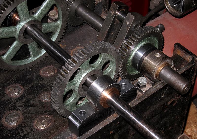

jova
Příspěvky: 2576
23. 2. 2011, 9:04
Taky dělám na převodovce, konkrétně: ložiska v popředí, broušená hřídel 25mm…

rawen
Příspěvky: 1586
Bydliště: Prostějov
24. 2. 2011, 6:33
Z čeho to je? Předpokládám, že litá ozubená kola už v něčem běhala.
