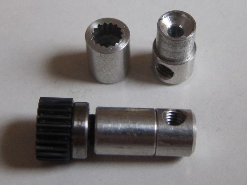

potřebuju mini převodovku do modelu lokomotivy. Uvažuju o http://shop.snailinstruments.com/index. ... cts_id=272 , ale nevím, jak na výstupní šestihran (bude zkrácen na minimum) správně nasadit ozubené kolečko, které finálně přenese točák na dvojkolí.
Minulá, koupená, mašinka dojezdila právě na vyhrkání převodů, tak si chci poskládat pohon raději sám. Uvažoval jsem i o přenosu řemenem (rozuměj O-kroužkem, ale to bych musel při výměně rozebírat a rozlisovávat celý pojezd.
Díky za tipy, jak bezbolestně a hlavně přesně na osu nacpat šestihran do kulaté díry. Anebo i jiné řešení...

Záleží na materiálu ozubeného kolečka. Pokud to bude plast nebo nějaký měkčí kov, tak by to šlo zřejmě vyšťouchat na soustruhu. Dělal jsem tak tisícihram na servo v duralu.
Ještě by se zřejmě daly použít ty packy na koncích hřídele. Odřezat ty ploché části, stočit na soustruhu a použít jako futra do toho uvažovaného pastorku. Šestihranné otvory v nich zřejmě už budou.

Řeším další návazný problém. Potřebuju spojit dvě osy v lokotce, aby se otáčely spolu a modelovým ojničním tyčím už nevěřím. První myšlenka byla nacpat mezi ně ozubená kolečka, ale při rozvoru 62mm a průměru kol cca 30mm, bych tam musel nacpat řekněme 5 koleček průměru 15,5 (3 průměru 30 by trčela až dolů a "drhla" o pražce). Výhodou by byla snadná rozebiratelnost a žádné napětí mezi hřídeli.
Další možností je spojení řemenem HTD 3M (nebo řetězem; oblíbené "německé" řešení), což je konstrukčně na první pohled jednodušší, ale bojím se tahu na hřídele.

Nejsem modelář a ani odborník, ale napadlo mě použít třetí hřídel položenou kolmo mezi těmi dvěma a konce hřídelí opatřit kolečky z autíček na autodráhu. Třeba na to bude dostatek místa a půjde to zrealizovat.

O podélném hřídeli (a koly se šikmým ozubením) jsem taky přemýšlel, ale konstrukčně bych musel řešit jeho uložení - když budou všechny roznoběžné, příjde mi to jednodušší, všechny vetknu do páru bočnic. Každopádně promyslím i tuto variantu.

Šnekový převod jsi zavrhnul?
Možná by vyřešil dva problémy najednou. Má relativně velký převod a pokud použiješ dva šneky na jednu centrální hřídel tak rozvedeš otáčky na obě nápravy .

Ale vážně. Výše uvedená převodovka se do modelu vejde jen s výstupní osou napříč, případně svisle, ale rozhodně ne podélně. Převod by tedy musel být nejprve na jednu nápravu, a z ní pak tím autíčkářským anebo šnekovým způsobem na druhou.
Samozřejmě je tu řešení bez koupené převodovky - motor pohánějící tu hřídel se dvěma šneky - zkusím to taky promyslet a hlavně pohledat vhodné součástky.

Pokud jsi se díval na odkaz, pak tam najdeš i hřídelky a nevidím důvod, proč by ty kolečka nemohli být trochu z úhlu, je to sice prasárna, ale to plastový ozubení rozhodně bezvůlový není. Ozubení není šikmé, ale přímé, prodávají k tomu i opěrné kolečka, které se dávají na stejnou hřídel jako velké kolo a mezi nimi je sevřen pastorek. U autíček na autodráhu to funguje výborně.

Ale mám špatnou zkušenost s koupeným modelem (fa. Regner), kde to nefungovalo. Už jsem soustružil i nové mosazné šneky, předělával uložení a nic. Asi je rozdíl mezi H0 doma v suchu a na rovince a nebo zahradním modelem, který sám váží 3/4kg a tahá (u mě) až pětikilový vlak. Tam se bohužel šneky svlékají z hřídelů a dělá to další nepříjemnosti.
NICMÉNĚ: Poptal jsem v TEA Techniku Brno jak přímá kolečka, tak šneky a uvidím. Je fakt, že pokud vyhrabu pomalejší motor, nemusím kupovat tu převodovku, z motoru by to šlo O-kroužkem cca 1:2 na hřídel se šneky a na osách 40 z. kolečka, takže zpomalení cca 1:80. Akorát ještě nevím, jestli bude stačit modul šneku + kola 0.5 - mám laický pocit, že větší modul znamená víc prostoru pro nepřesné uložení.

No pokud to má běhat ve venkovním prostředí, tak to asi nebude ani tak o typu převodů, ale o provedení té převodovky, která by měla být minimálně prachu těsná s trvalým mazáním. Pokut tam namontuješ čelní, nebo šnekový převod bez patřičného krytí, tak se ti to časem díky nalepenému prachu zničí.
