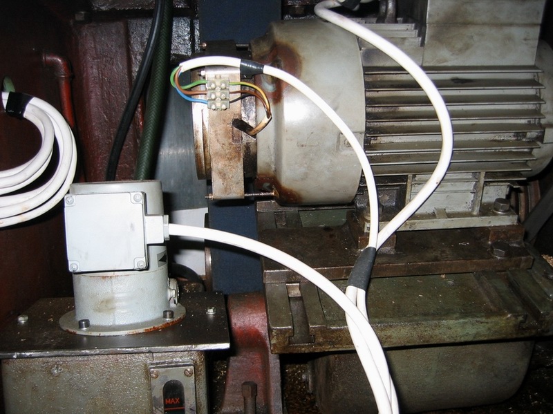

A využijete někdy na "osmnáctce" 6 kW výkon motoru? Já jsem tam dal motor 2,2 kW, 1 400 otáček a můžu reverzovat i na jistič 16 A, char.B.

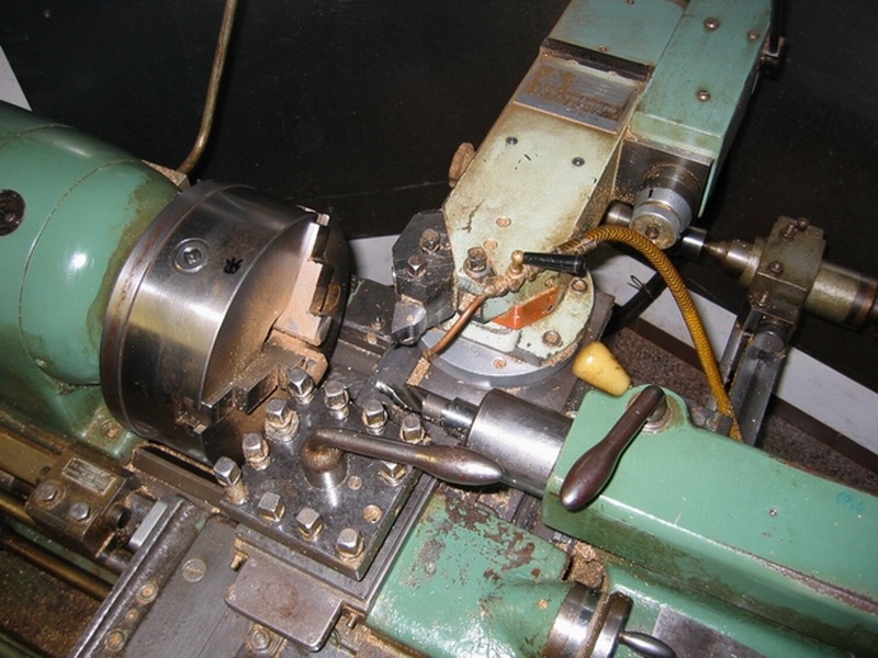

peter1 píše:
Japa píše:A využijete někdy na "osmnáctce" 6 kW výkon motoru? Já jsem tam dal motor 2,2 kW, 1 400 otáček a můžu reverzovat i na jistič 16 A, char.B.
.hm :roll: 2kw elektromotor na sv-18.tku???to je slovo do bitki..
Já mám tak osmnáctku předělanou 15 let. Uvedu konkrétní příklad výroby ze současné doby - hydraulická kopírka soustruží na mosazném 6 HR OK 22 kužel z 20 mm na 13 mm v délce 35 mm a zároveň (tahem koníka) se stupňovitým vrtákem vrtá díra, největší průměr 16 mm.
Otáčky 700, doba soustružení 35 s, zastavení vřetene bržděním motoru ss proudem po dobu 5 s , přepnutí a tak pořád dokola 7 hodin v kuse a motor o tom ani neví - má jen přídavný malý ventilátorek na chlazení.
