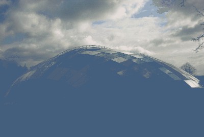

pouzivam ho uz cca 9 let a na strojarinu vzvoj atd je naprosto spica
problem je naucit se ho ovladat ma trochu jine ovladani nez bezne softy
ja v tom kreslil napr pavilon opic v Praze v Troji
indonezka jungle - resil jsem zaskleni prace na pc trvala cca 3 tydny
koukni se
koukni se
