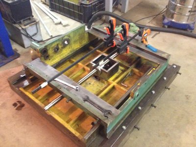

jak bylo na foru opakovane zminovano, predelavat masinu s trapezama a s hrebenama na cnc je hodne o kompromisech: neni misto na matice, nejsou domky na srouby, neni na co pridelat servo, je potreba do masiny ruzne vrtat, stale vymyslet a spekulovat jak tam co dostat atd.
na obrazku uchyceni domku a serva osy X, mezikus na nem domek, na mezikusu drzak pro servo. liska na drzaku serva asi zustane, rezano na vode: material 38kc, prace 450kc
http://www.youtube.com/watch?v=A-YWCePKAJQ" onclick="window.open(this.href);return false;
foceno a toceno telefonem
- Příspěvky: 7199
pěkný a pěkně se ti to vrtí
