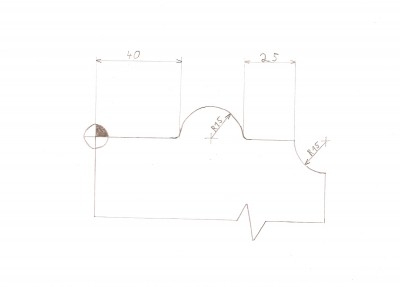

dobrý den chtěl bych se zeptat jak se zprávně zadává korekce nástroje (G41,G42) už jsem to zkoušel, ale pořád mi to hází nějakou chybu .prosím napište mi přesné souřednice pro tento příklad

Tak např.
neresim najeti na konturu
G41 (zarazeni korekce, nastroj vlevo od kontury)
G00 X0 Y0
G01 Z-5 (dle predpokladane hloubky)
G01 X40
G02 X70 Y 0 I15 J0
G01 X95
G03 X110 Y-15 I15 J0
G01 Y-30(hodnota dle skutecneho obrobku)
G40 (vypnuti korekce)
