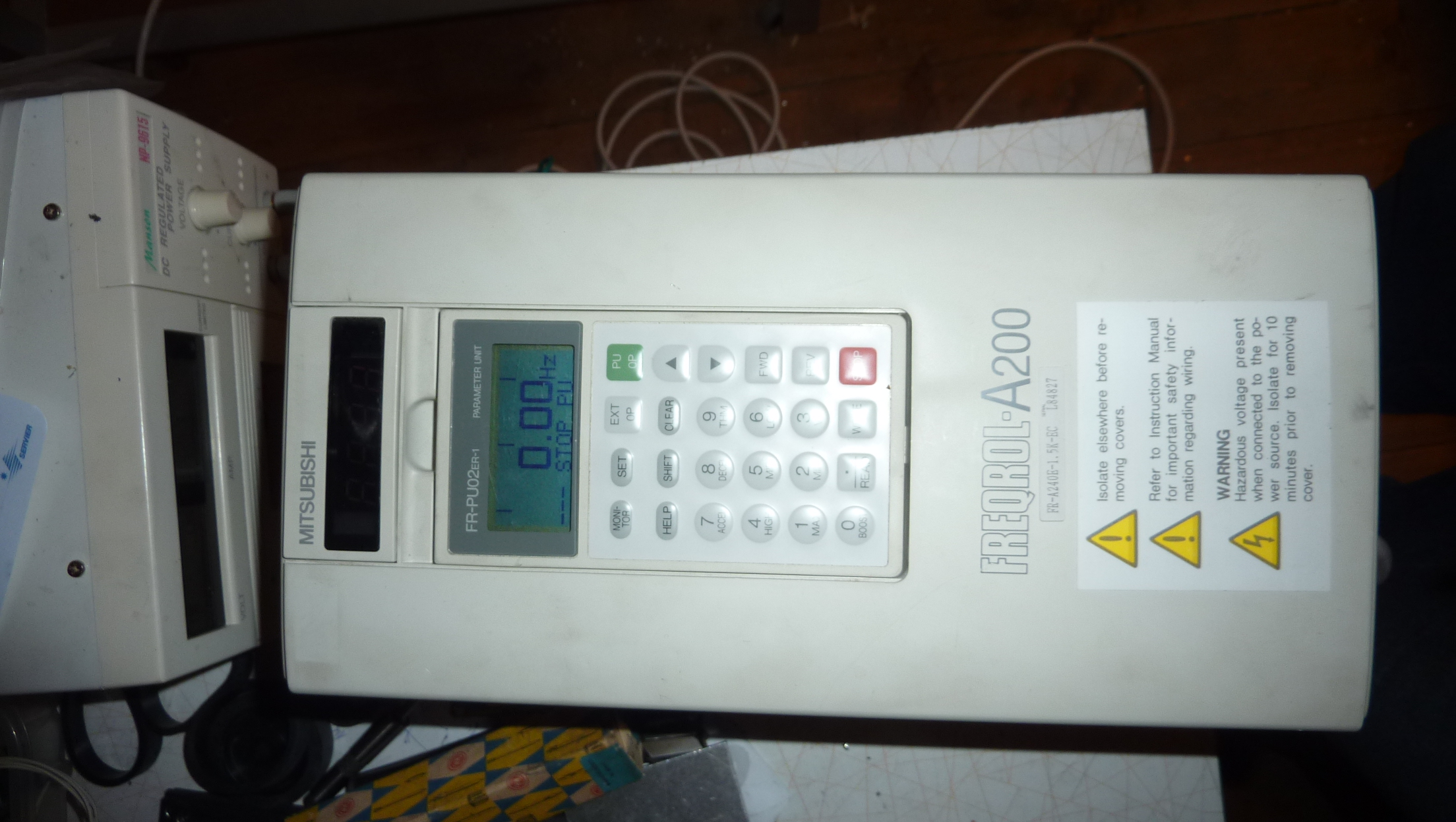

Dík ale 330 je málo. Kondíky jsou tam dokonce zapojené v sérii, aby ustáli usměrněný 3fáz. Je tam š/š 750V.
Oprava 13.03.2011 : Jde o překlep - naměřeno 570V - nejen pozorným čtenářům se omlouvám.

Ja som vzdy vedel tak, ze dvojcestne usmernene 3x400V dava 560V na kondikoch...Kazdopadne ale ajtak tam je nutne mat 2 v serii.

Měříme osciloskopem, bez kondenzátorů. Obyčejným AC měřákem změříš jen efektivní hodnotu. Příklad: pro 220V eff. je špičkové napětí cca 311V
Jinak až kondík to vyfiltruje tím, že "drží náboj". První kond. za usměrňovačem musí vydržet špičkové napětí - lépe s rezervou.

Tak na zakončení bych se podělil o několik zkušeností. Potřeboval jsem tyto kondenzátory(náhradu za proražené) - vlastně jejich obdoba musí být v každém F.M
Protože v Česku jsem nesehnal náhradu - nebyly na napětí měly jiný rozměr nebo malou kapacitu. Obrátil jsem se na eBay. -BINGO
Celkem tři nabídky, USA neposílá mimo USA, GB cena přes 1000Kč/ks a pochybná firma. Jediná položka na Taiwanu vyhovovala všem parametrům. Navíc jsou 1000MF/ 400V. Tedy lepší.
Cena 25USD/ks přijatelná, poštovné 6USD+4USD druhý kus nebo 15USD oba a EMS. Jasná volba! Odeslány z TW 23/3 v Praze 25/3 a tam nastalo peklo celnice
6 dní to tam leží - páni celníci nejsou přece od práce.
Tak to jsou ony a doma
sem se montují do měniče
Taky je smontována silová deska měniče
A tady funkční měnič
Ten měnič stál za opravu, umí toho hodně je na 1,5kW a snadno se ovládá.
A v návodu jsem se dočetl, že kondenzátory se mají při revizi měnit každých 5, max 7 let!
Tak proto.
