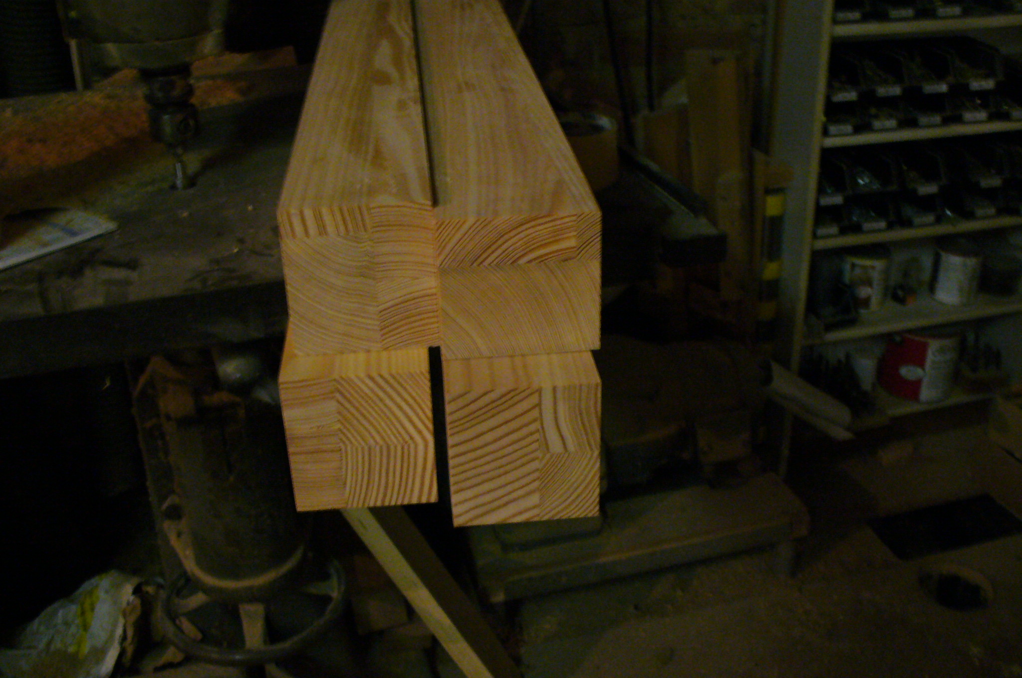

používám polyuretanové lepidlo,protože je vodovzdorné a vytvrzené za asi30min

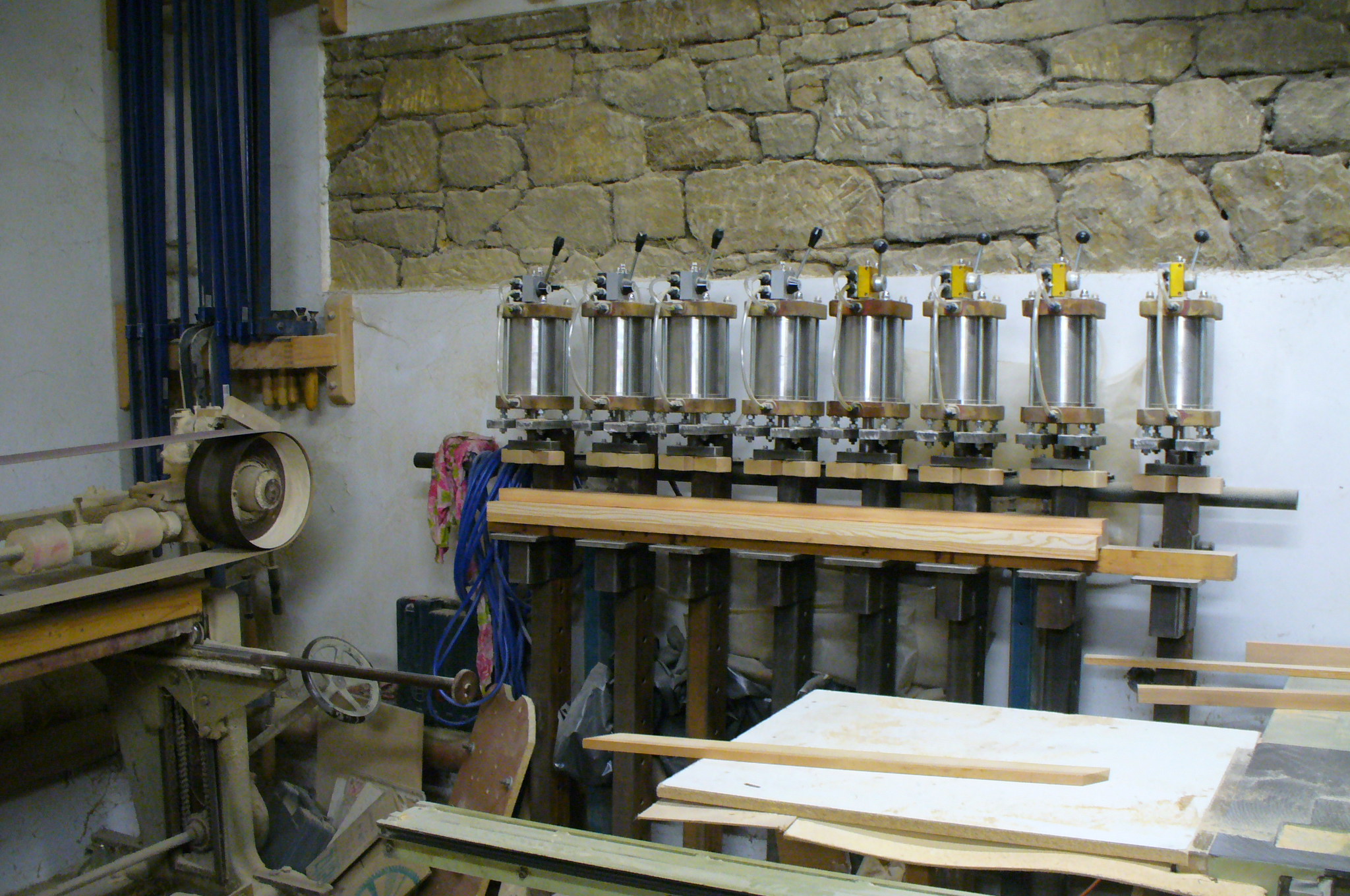

Jen musim časem vyměnit hadičky a šroubení,trochu uniká vzduch.Šroubení je plastové z asi 30let staré formátovací linky a hadičky k akváriu. :D Jde tam 6bar a i když se trochu nafouknou tak držej.

já dopadl podobně.. při rozborce CNC mě popraskali nějaké hadice 20 let staré, vyměnil jsem hadice za nové napustil a utíká to šroubením.. ty nástrčné rychlokoncovky tak jedu druhé kolo výměny.. předtím to v nějáké definované poloze drželo, jakmile se s tím ale hne tak to syčí a utíká..

Časem pujdu asi do Festa,ale když jsem to počítal,tak je to kolem 4000-5000kč .Takhle kompresor fouká každejch asi 10min. po dobu 10sekund.A když lisuju celý týden od rána do večera je to na elek.znát.

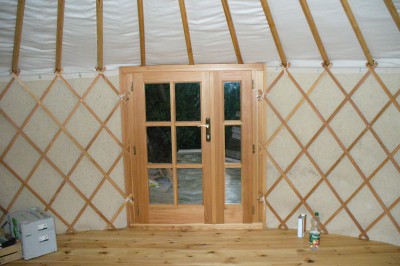

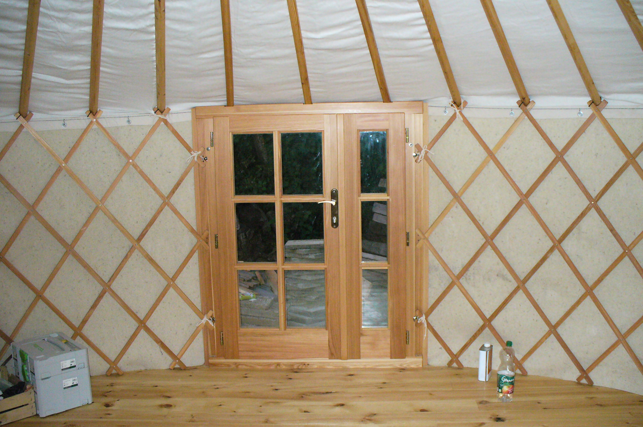

Profily a hranoly používám na dveře , okna a koruny .

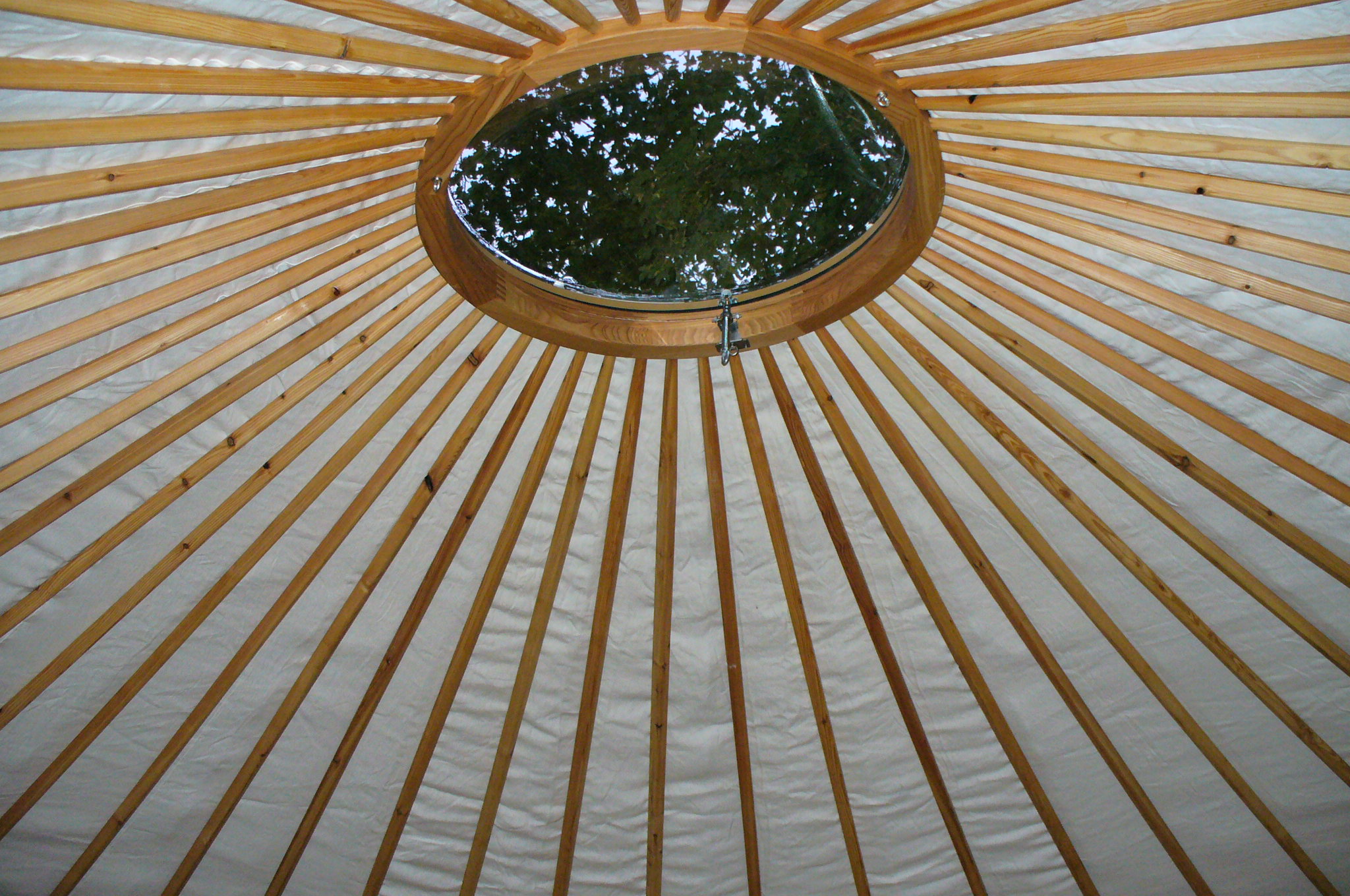

Koruna

Moc pěkný, krásný bydlení, jen tam mít někoho, kdo na tebe čeká 30let, že tam taky budeš :lol: . A neni tam a pořád něco kutí :( .
Paráda...moc líbí a osobní setkání bylo moc fajn. "Honzik ty jurty prostě umí!"

Abych se nechlubil cizím peřím,já dělám jenom podlahu, dveře, okna a koruny. Další ostatní věci dělaj jiní. :D

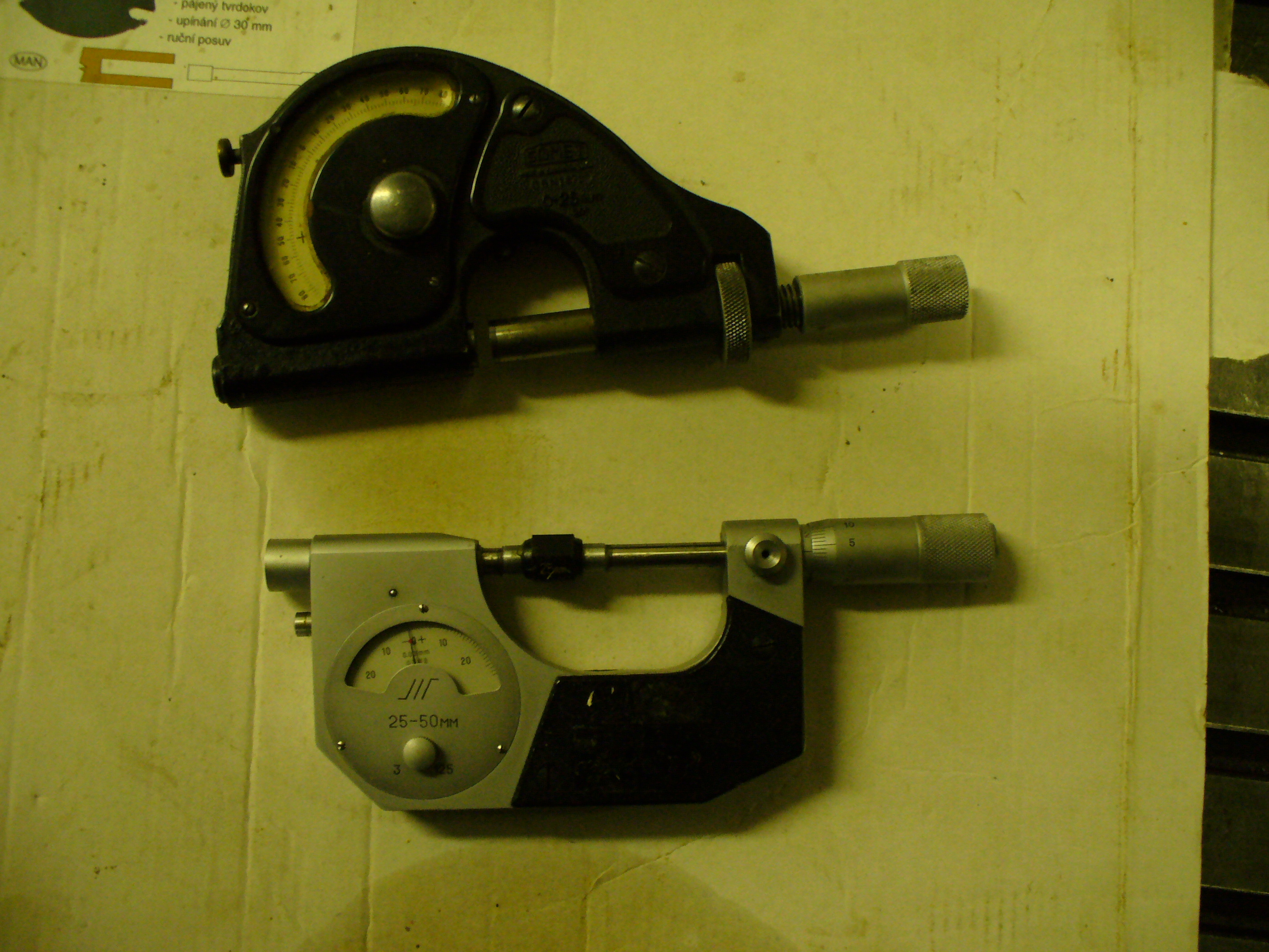

Jo jo hospoda byla super ,jak jsme se bavili o těch pasametrech, posílám fotky.Ten 0-25 má rozlišení 0,002 a ten druhej 25-50 má rozlišení 0,001mm.
