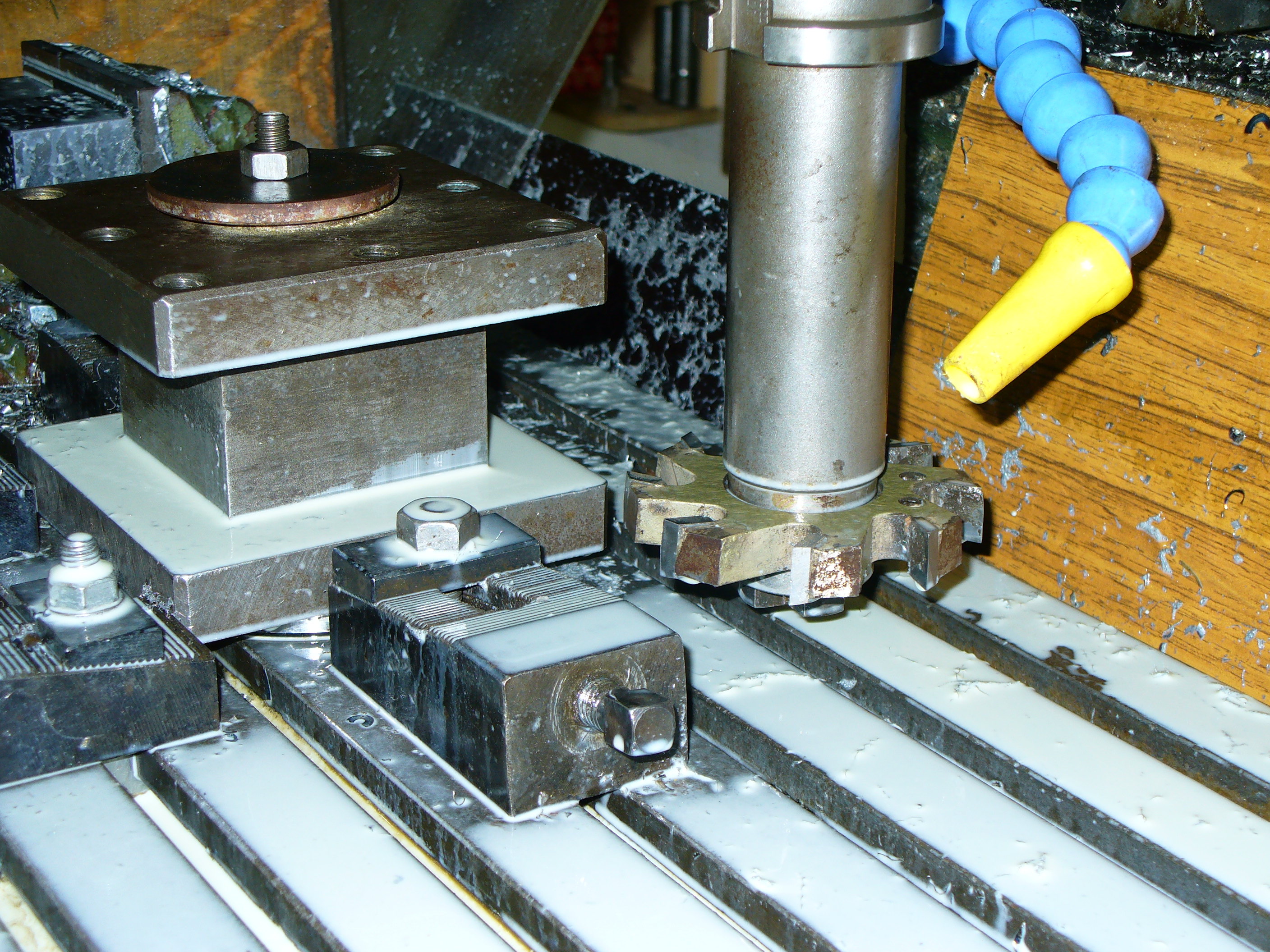

Jak jsem psal jinde ,musel jse srovnat dosedací plochu pro nože.Neměl jsem potřebnou frézu na kov tak jsem použil frézu na dřevo .A šlo to. :D Jen jsem musel udělat vymezovací kroužek 27/30mm.

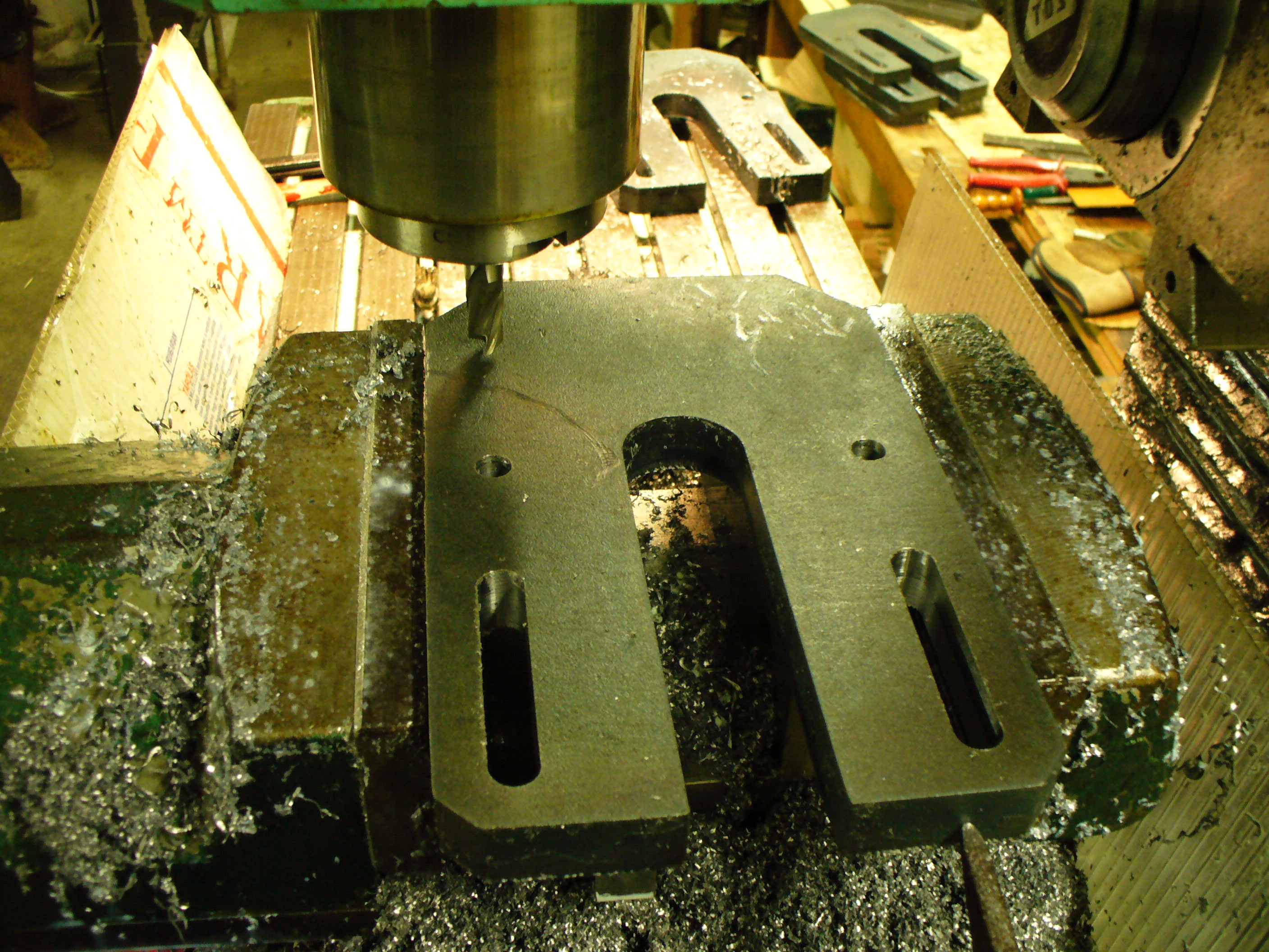

To by mě hanfa fackovala :D ,frézka v dílně a já to ponesu někam do fabriky. :roll: Na něčem se to musim naučit. :) :) Ted frézuju součásti na lis na spárovku.Když to dělám ručně svěrkama za chvilku bolí zápěstí.

zkracovaný píst

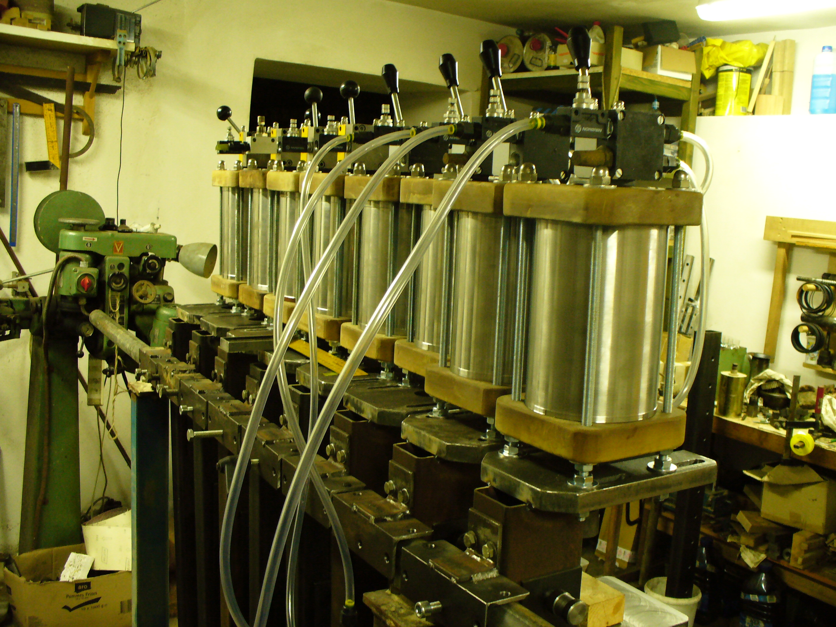

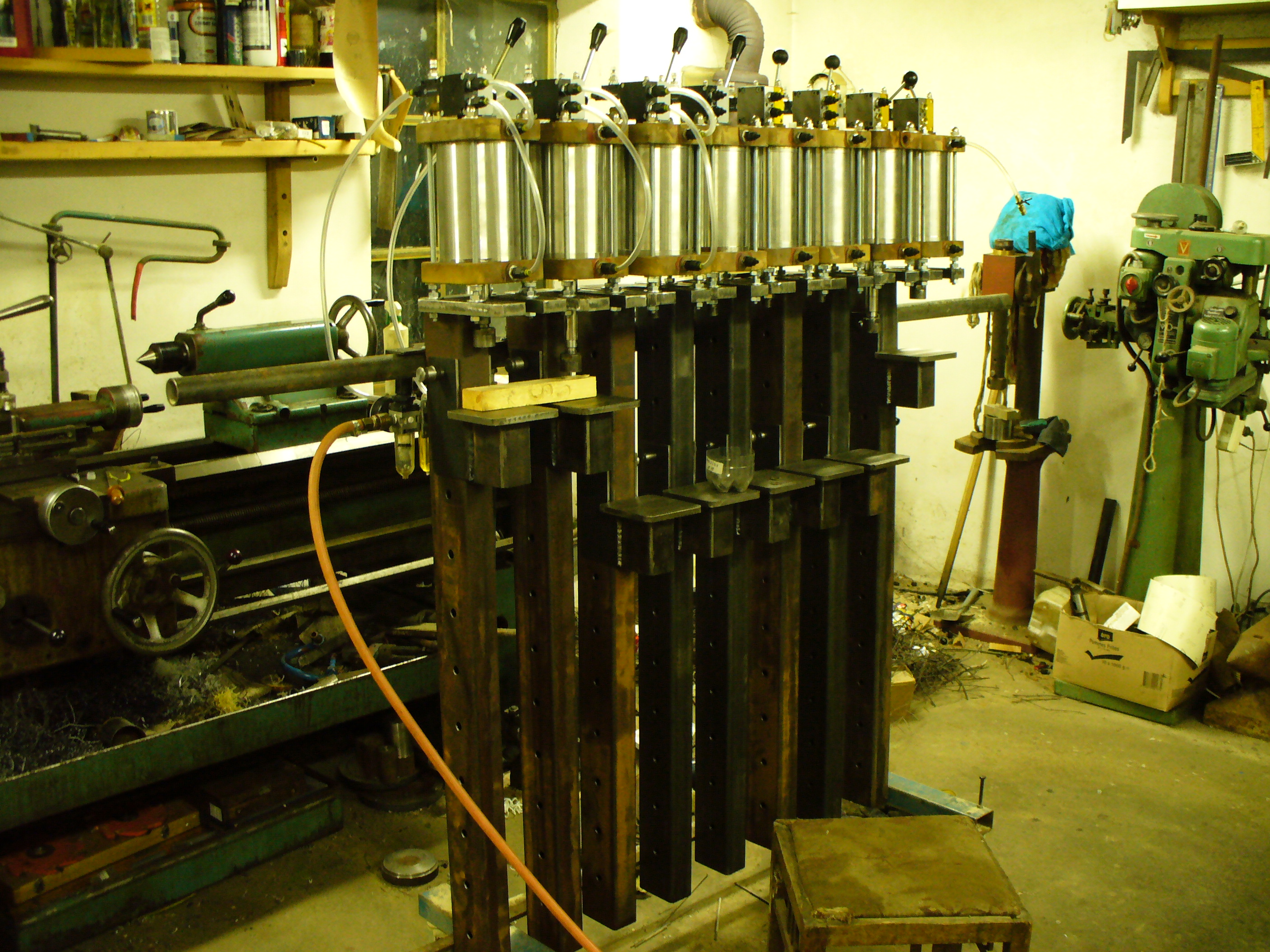

Sice to není zatím cnc,ale práci to taky ulehčí. :) Ještě natahat pár hadiček a dodělat patky na pístnice.

Už se těšim,až vzduch bude makat za mě.

Jan Danda píše:Už se těšim,až vzduch bude makat za mě.
Na co je to prosimtě stroj???
Ben Ash
Příspěvky: 1463
Bydliště: Vladislav
Příspěvek 17. 12. 2011, 10:38
Truhlářský lis na spárovku, ohoblované latě potřené lepidlem se v tom stáhnou a nechají vytvrdit, vyrábí se tak plošné mat. s menším kroucením (a jinými vlastnostmi) než kdyby to byly fošny

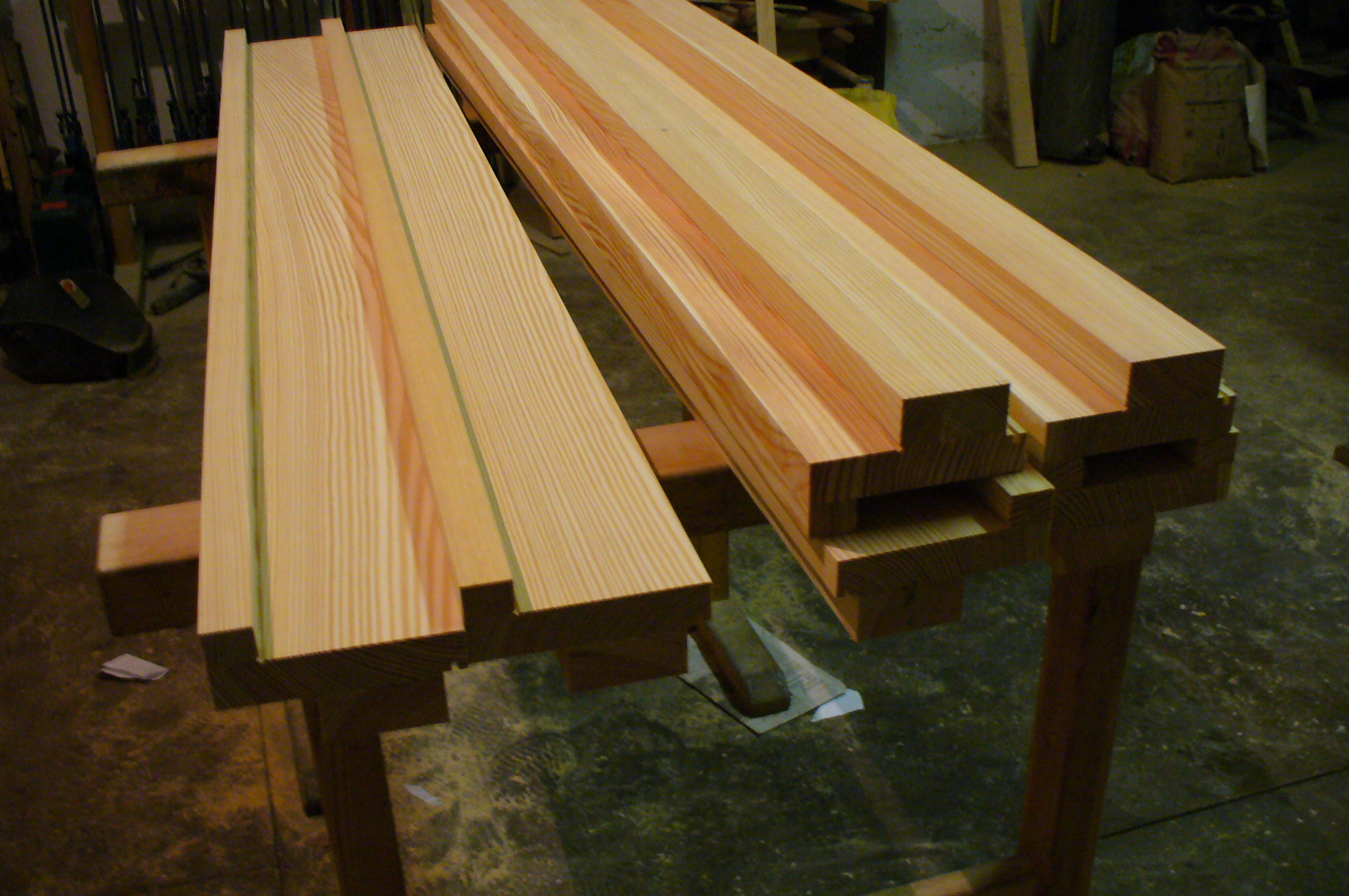

Převážně lepim profily a hranoly,občas spárovku nebo nalepuju nákližky.
