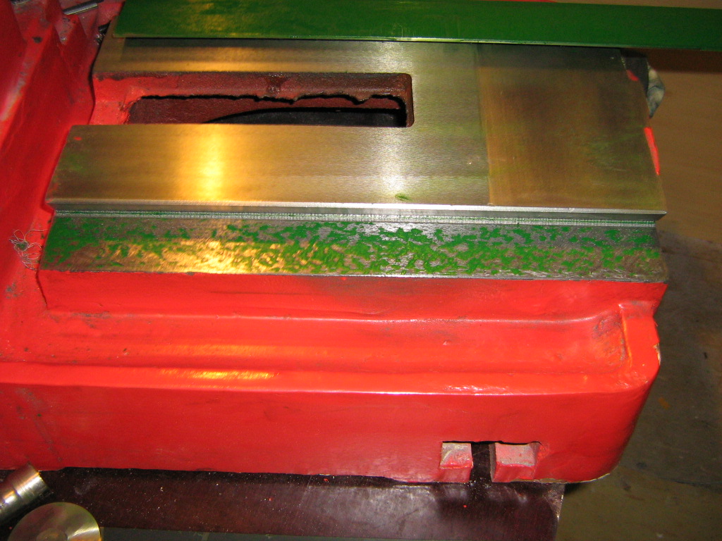

ja když jsem škrabal tak jsem skoušel barvy v prášku nomalně z drogerie co se davají na zeď. skoušel jsem červenou, modrou a zelenou. všechny byly ok ale z meho pohledu se mi nejlíp dělalo se zelenou. pod těma neonkama co mam v dílně byla nejlíp vidět. michal jsem to z olejem do auta, motorovým . šlo to opravdu dobře.

kdyz uz o nahrazkach tak pry dobre funguje lihovy pix ktery se prilozenim kontrolni casti setre
jinak hodne podobnej smejd te tusirovaci barve bude barva do propisky akorat ze ta zasycha
originalni tusirovaci barva je v jakesi vazeline, je to presne takova konzistence jako tuzsi vazelina a neuveritelne to spini
takze se to da nanaset v mikronovych filmech a perfektne to detekuje coz u ruznych prasku bude zaviset na jejich mleti
u te tusirovaci ten pigment bude urcite co nejjemnejsi

Ovšem oleje umělecké nejsou minerální, alébrž přírodní (lněný, terpentýnový, makový) a tudíž zasychající. Sice to není žádný rychlík, ale přeci. Jednu výhodu to ovšem má a sice že to při práci krásně voní

jak jsem dostal tak davam jeste jsem nekde cetl ze u tusirovaci barvy zalezi na velikosti pigmentu

Tak to rozhodně, akorát že to nikdo neudává. Pokud by byl pigment hrubý tak to nebude dobře fungovat, nicméně kvalitní umělecké barvy jsou mleté opravdu jemně tam problém nebude.

Zkoušel jsem pařížskou modř (olejovou barvu pro umělce), ale ten olej co tam je použitý opravdu není vhodný. Jako nouzovka použitelné, ale na vážnější záměry to chce skutečnou tušírovací barvu. Teď jsem si sehnal 20g čisté berlínské modře (jako čistou chemikálii) a upatlám si vlastní s minerálním olejem.
