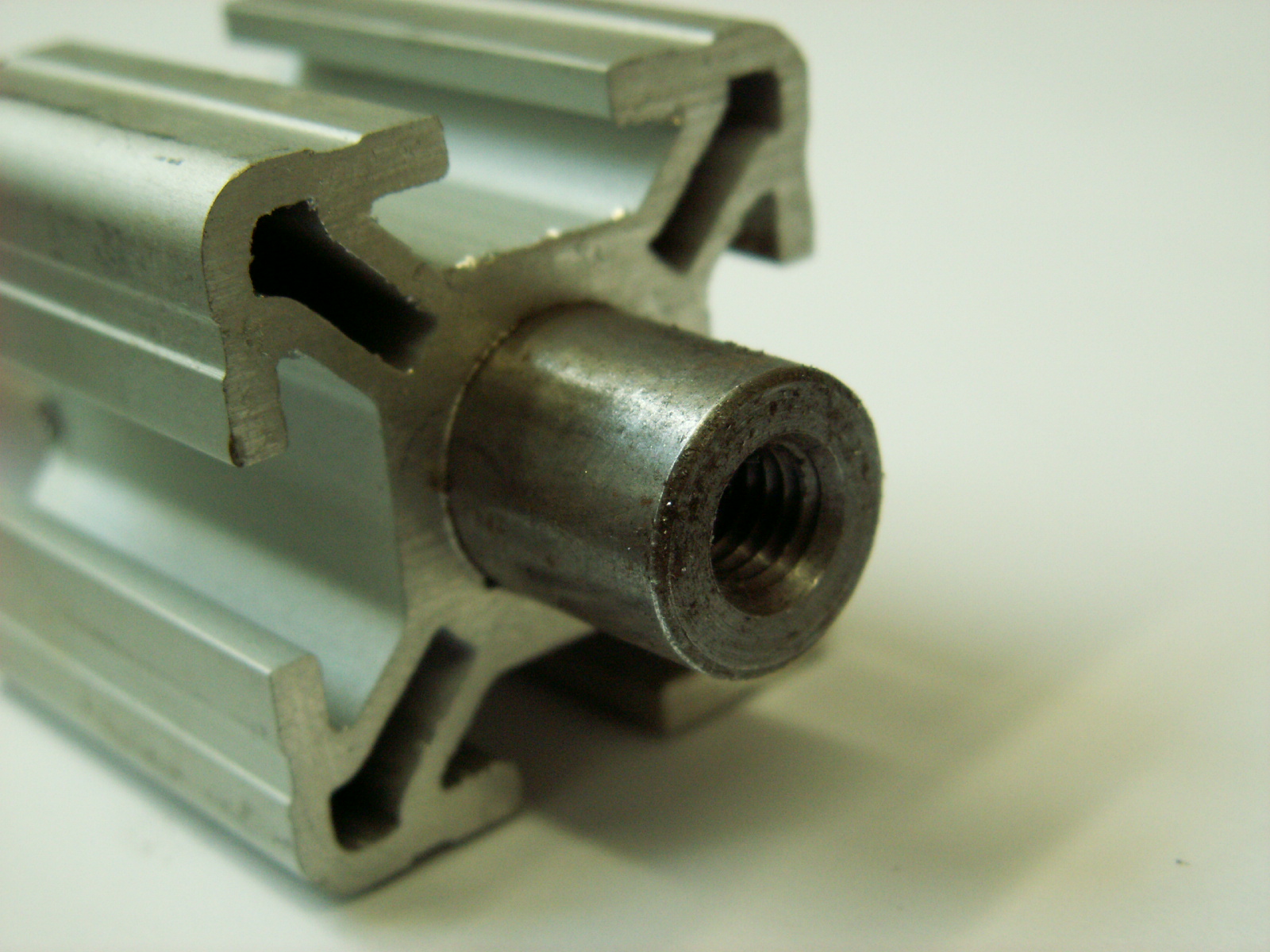

Můžeš mi ještě říct jak se k sobě motnují profily co máš na ose Y?A je to spojení dostatečně pevné? :?: :lol:

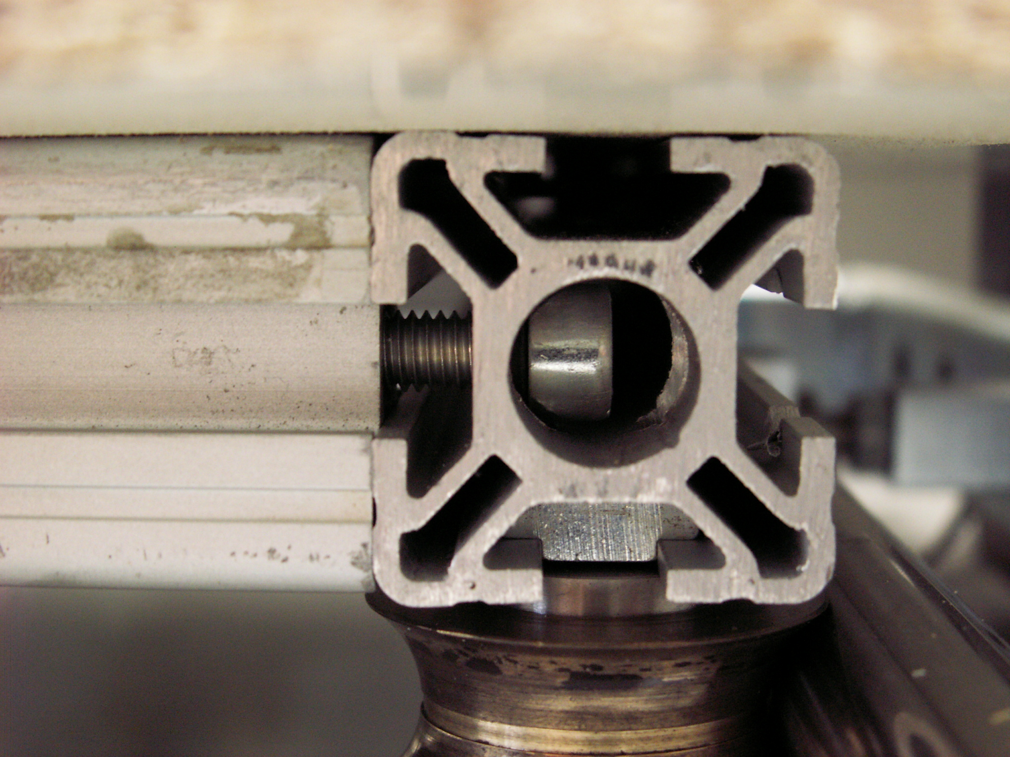

profily mají ve svém středu kruhovou díru (d=10mm -jen hádám), tam mám strčenou ocelovou tyč s M5 závitem, profil kolmo k němu má provrtanou díru do 1/2 a zafrézovanou podle hlavy šroubu.
Sešroubováno k sobě a zalepeno.
Promiň, špatně se to popisuje, jestli máš zájem, tak to v týdnu zkusím vyfotit.

pevnost spojení je na tuto frézku dostatečná (ještě se to nerozjelo :o))
na profilech je položená deska stolu, která je chycená upínkama k profilům.

díky za informace.to foto by bylo super :)

26. 2. 2008, 9:21
snad to pomůže:
