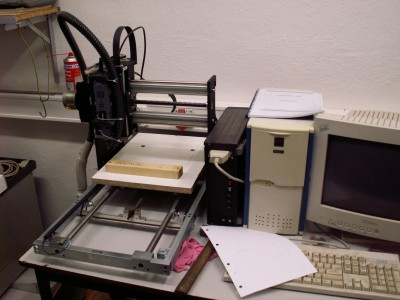

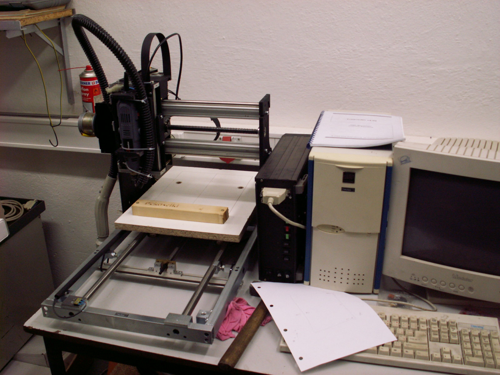

Kdysi před dvěma lety vznikal hoby stroječek. Cesta dlouhá, za přispívání mnoha kamarádů, náklady na mechaniku cca 340kč (nákup šroubu osa Y) + 1500 vřetýnko, vše jinak použito ze starých strojků, kopírek a jiného harampádí, investice mnoha hodin vyrábění dílů po vzoru "udělej z ničeho něco". Výsledek velmi hoby na velmi hoby věci - radost z provozu nevyčíslitelná. Obrábění dřeva, plexi, DPS, tuhost pro tyto materiály dostatečná, přesnost taky.
Pro srovnání ze zde přítomnými Hi-tech stroji, šmejd - ale přesto lepší než pilník a pilka v ruce.
Výroba nápisů, panelů,krabiček, modelařina.
Všem začínajícím: jděte do toho, stojí to za to.
Obráběcí plocha - 330x230x100 mm<br />Použítý SW - Turbo CNC na PC 120 MHz

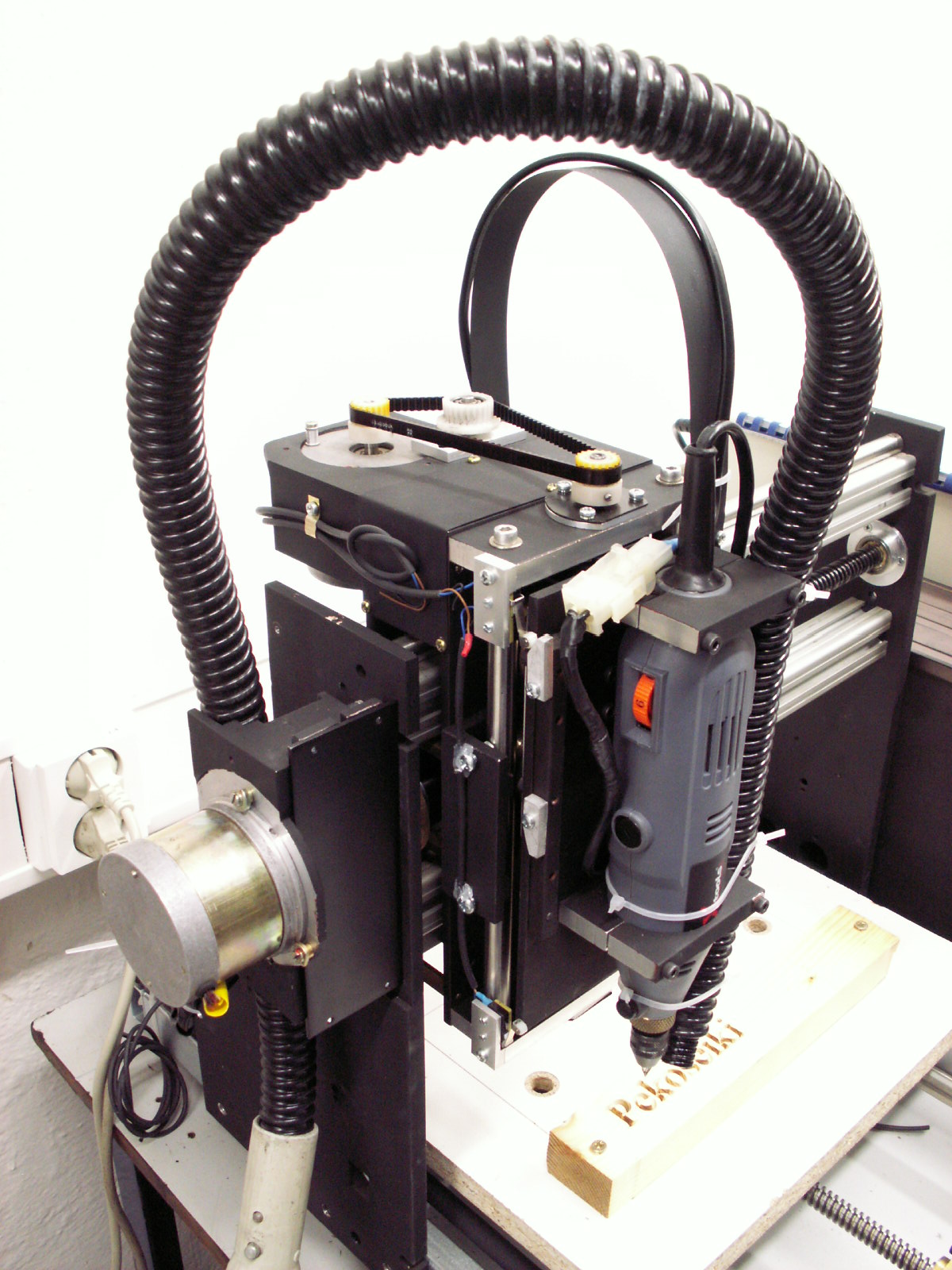

Použité motory - vybrané z 8&amp;quot; disketovky, made in Hungary bipolár 12V 1A 11Ncm, buzený Halfstep z L297/298 na 42V 1,5A se snížením proudu na 1/3 při stání, max rychlost (4kHz) 2400mm/min
Použité motory - vybrané z 8&quot; disketovky, made in Hungary bipolár 12V 1A 11Ncm, buzený Halfstep z L297/298 na 42V 1,5A se snížením proudu na 1/3 při stání, max rychlost (4kHz) 2400mm/min

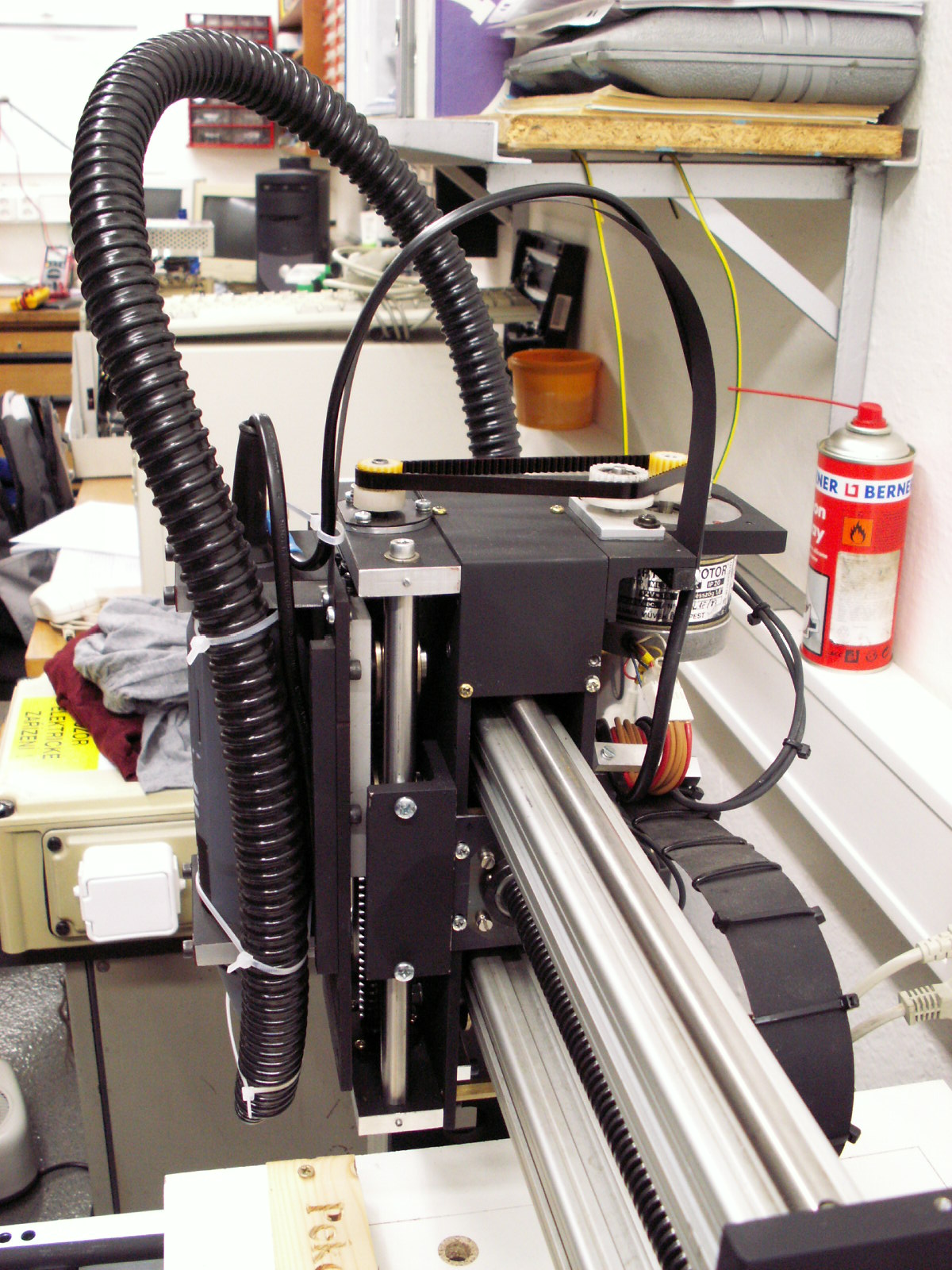

osa x,z, šrob 12x4mm broušený s litou maticí z nějaké hmoty - pohyb hladký s velmi malou vůlí . (použito ze starého stroje na výrobu foto) -vše na rolnách

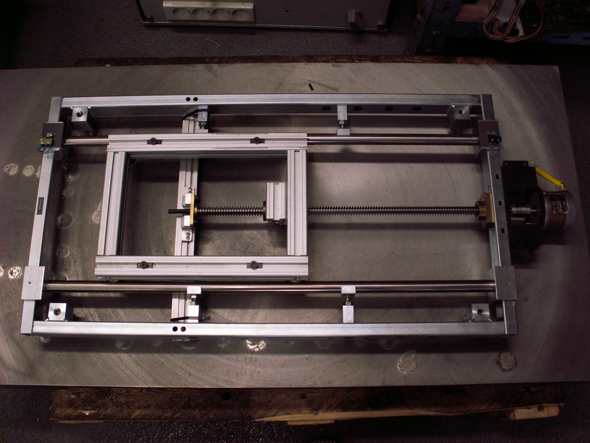

Konstrukce stolu AL profily -pojezd na bronzové rolně (2xložisko nad sebou), stažené ze stran kulatinou. Šroub - trapéz 12x4mm rovnaný, přetočený na soustruhu - matice mosaz dělená

Proc se o sve praci vyjadujes tak pohrdlive.Je to pekne udelana masinka a urcite svoje odvede. Konstrukce ma proste sva technicka omezeni a s tim je treba pocitat,nicmene se rozhodne nemas za co stydet.
