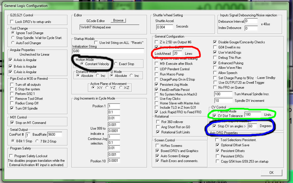

červeně je označen LookAhead, ten nastav na 200, jak už bylo řečeno.
"modrý" parametr je "limitní úhel vektoru" který určuje, při jakém prostorovém úhlu (odchylce od původního směru) dvou po sobě jdoucích vektorů (vektor je směr pohybu) bude brzděno a následně akcelerováno. pokusím se popsat to na příkladu: máme dráhu v rovině XY která tvoří čtverec, při nastavení např. 70° bude řídící systém v koutech brzdit na nulu a opět akcelerovat. pokud by byl v rovině XY pravidelný šestiúhelník tak by systém neprojel koutem, jinak řečeno "zkrátil by si cestu" a místo ostrého koutu by tam byl rádius, jehož velikost by závisela na více faktorech, hlavně však na aktuální rychlosti posuvu (F - feed). "zelený" parametr určuje právě tu míru nepřesnosti o které jsem psal výše. pokud nastavím CV D T na 3 units (mm) bude dráha přesná až do vzdálenosti 3mm od koncového bodu. tam se začne odklánět a plynule navazovat na další dráhu, to se stane až 3mm za koncovým bodem první dráhy. (toto celé samozřejmě platí i pro pohyb ve 3D). takže zelený parametr určuje míru nepřesnosti sledování matematické dráhy nástroje. kombinací těchto dvou parametrů a akcelerace se dá naladit frézka tak, že jsou její pohyby "měkké", chce to ale trochu trpělivosti! pro rychlosti pod F1000 a při současné akceleraci kolem 200 není potřeba parametr CV D T ani zapínat - moje zkušenost. parametry je třeba nejen nastavit, ale i "zafajfkovat" a uložit [OK]

tak jsem to udělal nastavil a je to drober lepší ale dělá to furt třeba to dva obrázky udělá ale třetí už se to začne kravit dokonce když dám nakreslit hvězdu která má 30 cípů tak to udělá to že se to zblázní udělá to třeba 3cm rovnou čáru a pak to zase pokračuje prostě nepochopitelné
