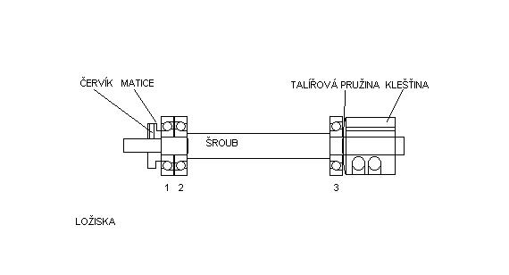

Loziska 1a2 vymezuji vuli , jsou stazena matici a ta je zajistena cervikem.
Lozisko 3 napina sroub pres talirovou pruzinu. Protoze na druhem konci nebyl zavit , dal jsem tam jako operku klestinu. Talirova pruzina je tlacena axialnim zavitem v klestine.

Hezky divny ze se to nekrizi.To uchyceni je jasny
Příspěvky: 5688
26. 12. 2007, 4:47
Gantry se kříží vždycky. Dokonce tím jde "zachránit" geometrie. Jde o to, kolik to konstrukce dovolí.
