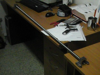

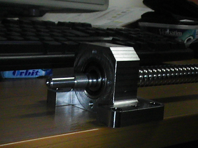

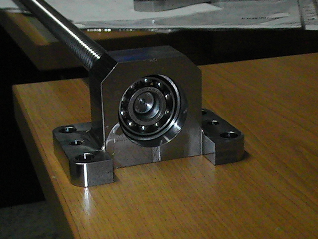

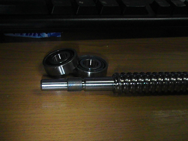

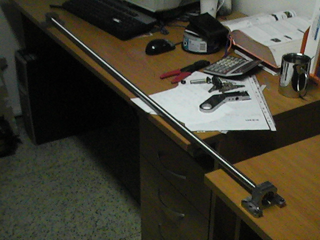

Konecne se mi dostaly do ruky srouby od
http://www.iselprag.cz/index.php
a nemuzu nez doporucit , jsou to zatim nejlepsi valcovane kulickove srouby co jsem videl.(a s obrobenymi konci)
Loziska jsou 3 s kosouhlym stykem. Domky jsem vyrabel.
bezvuli zajistuje prvni domek kde jsou stahla dve kosouhla loziska proti sobe. Sroub je pres treti lozisko a talirovou pruzinu lehce napnut protoze uz je na tech 16mm prumeru docela dost dlouhy.
cena byla za dva dlouhe 1268 mm + 2 matice typ dva necelych 11 000,-

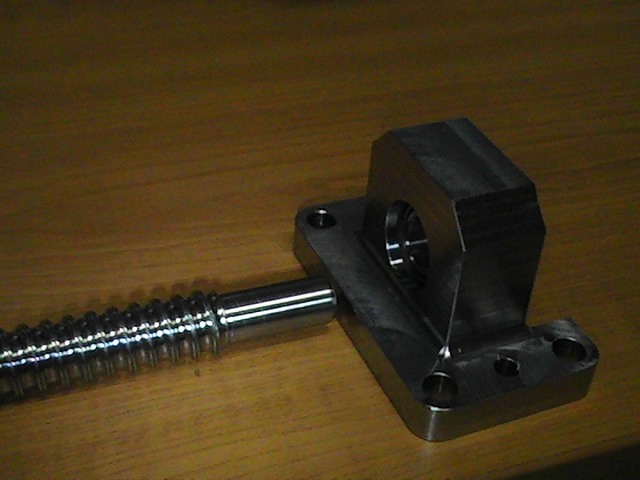

Tak nejak pokracuje ozaseni sroubu posuvu.
zafrezovani dosedaci plochy pro loziskovy domecek
vrtani koliku
zavit M8 (valcovany
RADEK
vrtani koliku
zavit M8 (valcovany

Ahoj.
Mam stejne srouby od stejne fi. jeden docela ujde druhy na 1000 mm hazi 0.5 mm u matic nesla poradne vymezit vule mam ty v ty kostce s imbus sroubem na vymezeni vule .V originale to skorem neslo jedine po pridani kulicek do kazde drahy se to zlepsilo ale nic moc tak nevim jake mas skusenosti?

Hazi 5mm kde , v kterem miste ??? (ma to stredici dulky , hod to mezi hroty, promer a pokud se to nevejde do tolerence , tak to reklamuj)
Ja je mam dlouhe 1268mm a musel jsem to napnout , protoze logicky se to vlastni vahou provesi a pri otaceni to zacne zurive hazet.
Dodrzel si spravnou technologii ulozeni ?
Matice jsem vubec nezkoumal , tam snad neni co zkazit. (a nechapu jak si tam mohl pridat kulicku , vis o tom ze timto pocinem sis to mohl uplne znicit a nebo alespon kvalitne znehodnotit parametry ?
Kulicky do matic sroubu musi byt z jedne serie a toleruji se v tisicinach, pokud sisi tam strcil neco z cyklistyckch potreb , nediv se ze to nefunguje.
pokud si tam strcil vetsi kulicku tak to ti musi hazet jak krava , kdyz to utahnes tim sroubem na stelovani predpeti.
Jake jine srouby si mel v ruce ?
Jake snima mas skusenosti ? Ja jeste horsi.
