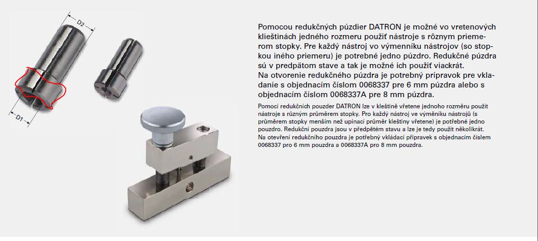

Na upnutí potřebuješ kleštinu, dorazový kroužek, redukční pouzdra a držáky k odložení nástroje..
V kleštině je průměr 8mm a na vřetenu 2kw dá se frézovat dvouzubou frézou průměr 14mm na plný záběr dohloubky 1-2mm. Datron uvádí i videa s parametry frézování (někde jsem je viděl) a ty stroje to opravdu umí.

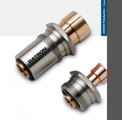

Zdravim,
Ktěm hsk25 jsou dělané na průměr stopky 3,4,6,8,10mm systeém tribos ten má taky omezenou životnost.
Vřetena používá Jager a GMN
Upnutí nástroje do Jager vřetene je do kleštiny co je o pár příspěvků výše.
1. za stopku 8mm přímo na stopce je nalisovaný malý kroužek nebo větší zajištěný "šroubkem" záleží na velikosti mosazné vložky v zásobníku.
2.slabší nástroje stopky 6,4,3,2 používají redukční pouzdra

Zdravim,
Nafotit to nebude problém, jen si musím dát do kupy foták.
Mám pár obrázků z katalogu a dvě videa na netu kde je docela dost vidět.
http://www.youtube.com/watch?v=3PKHx-wxoqI" onclick="window.open(this.href);return false;
http://www.youtube.com/watch?v=dxHYBbMC ... re=related" onclick="window.open(this.href);return false;
Když to půjde vyfotím, jen bych uvítal přesněji ať něco nefotím zbytečně.
P.M.
označená část
označená část

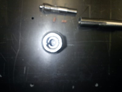

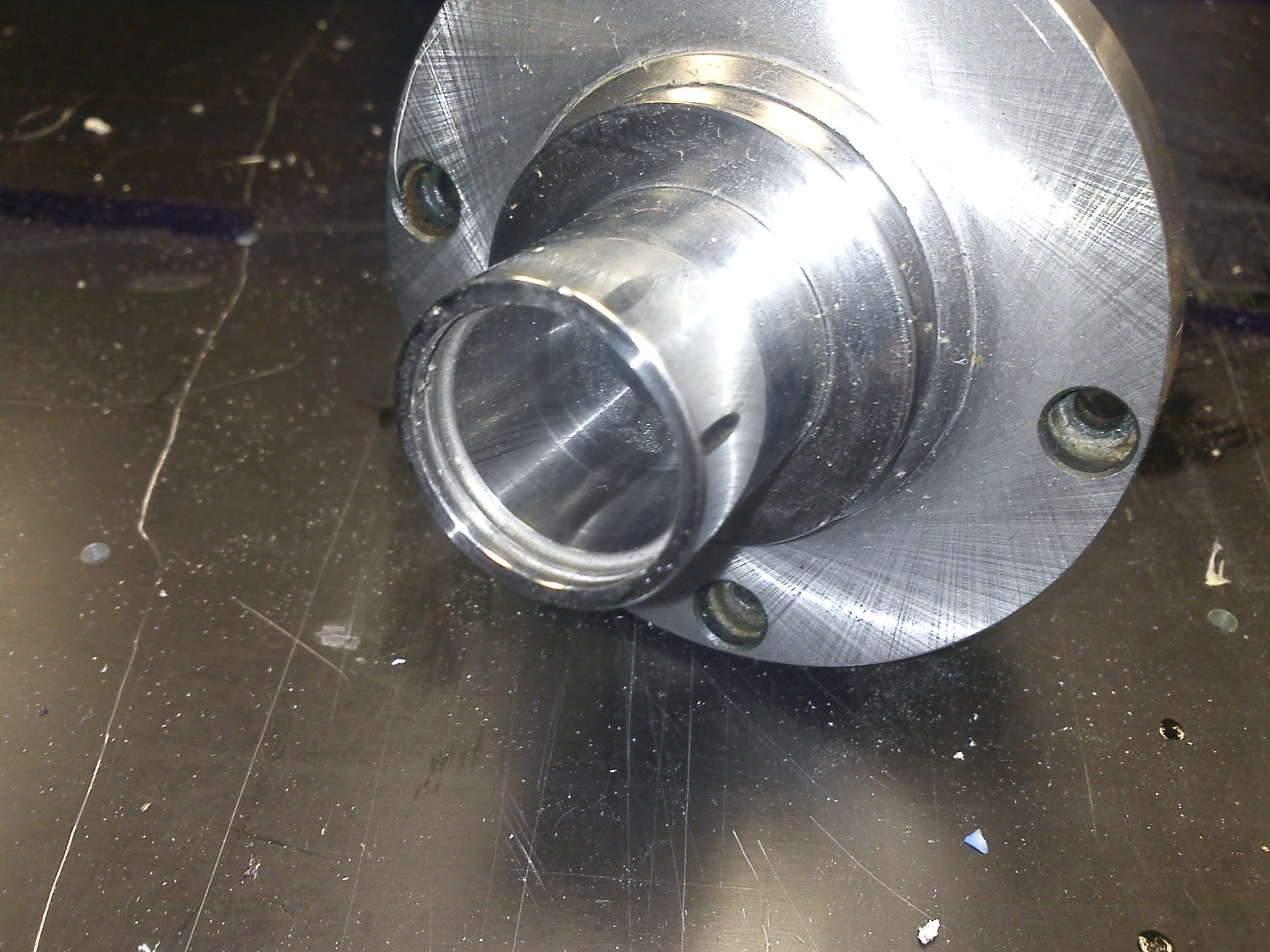

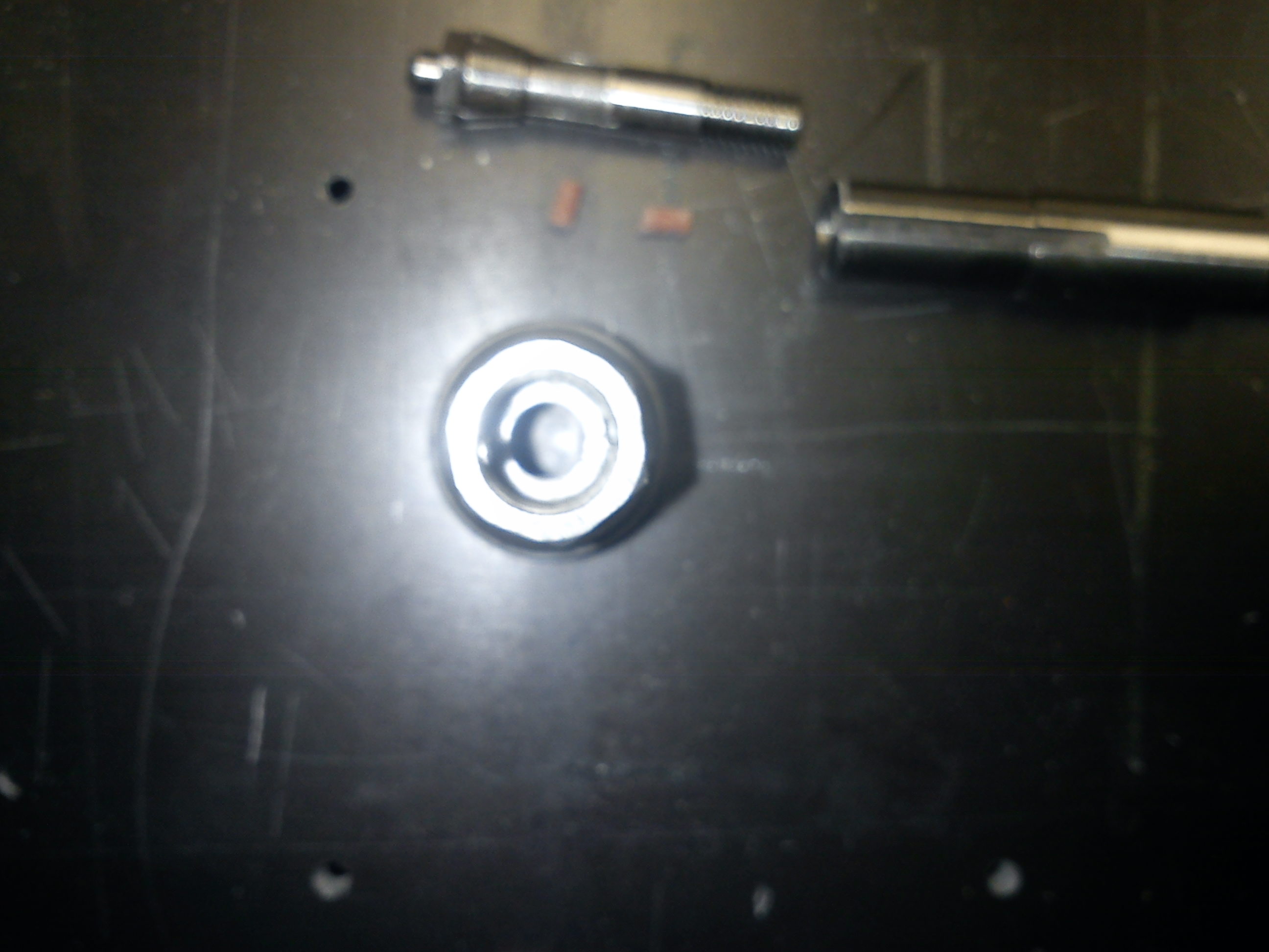

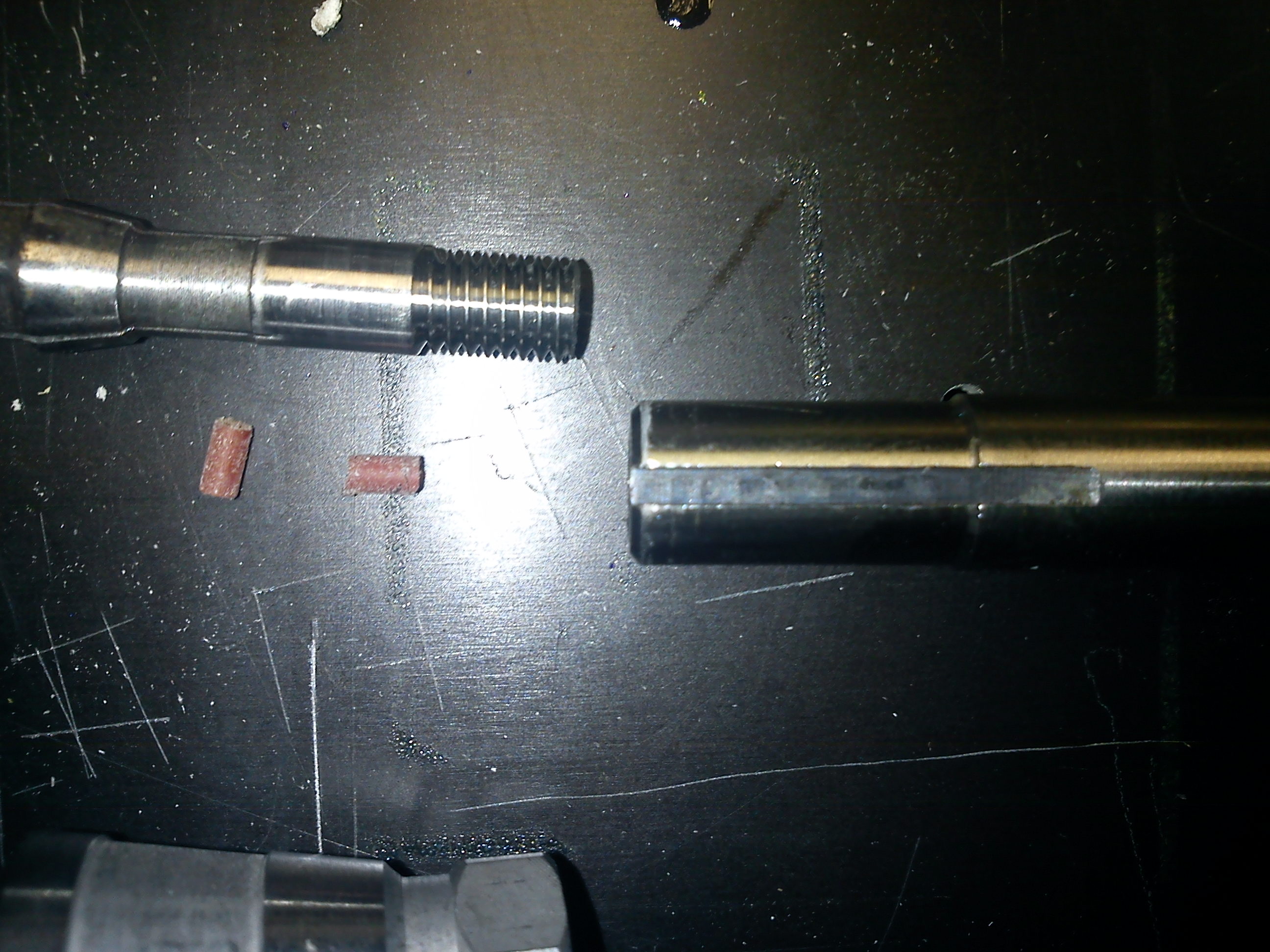

lubos
Příspěvky: 5142
Registrován: 2. 5. 2007, 3:47
14. 12. 2011, 2:42
Pár fotek z toho vřetena precise
